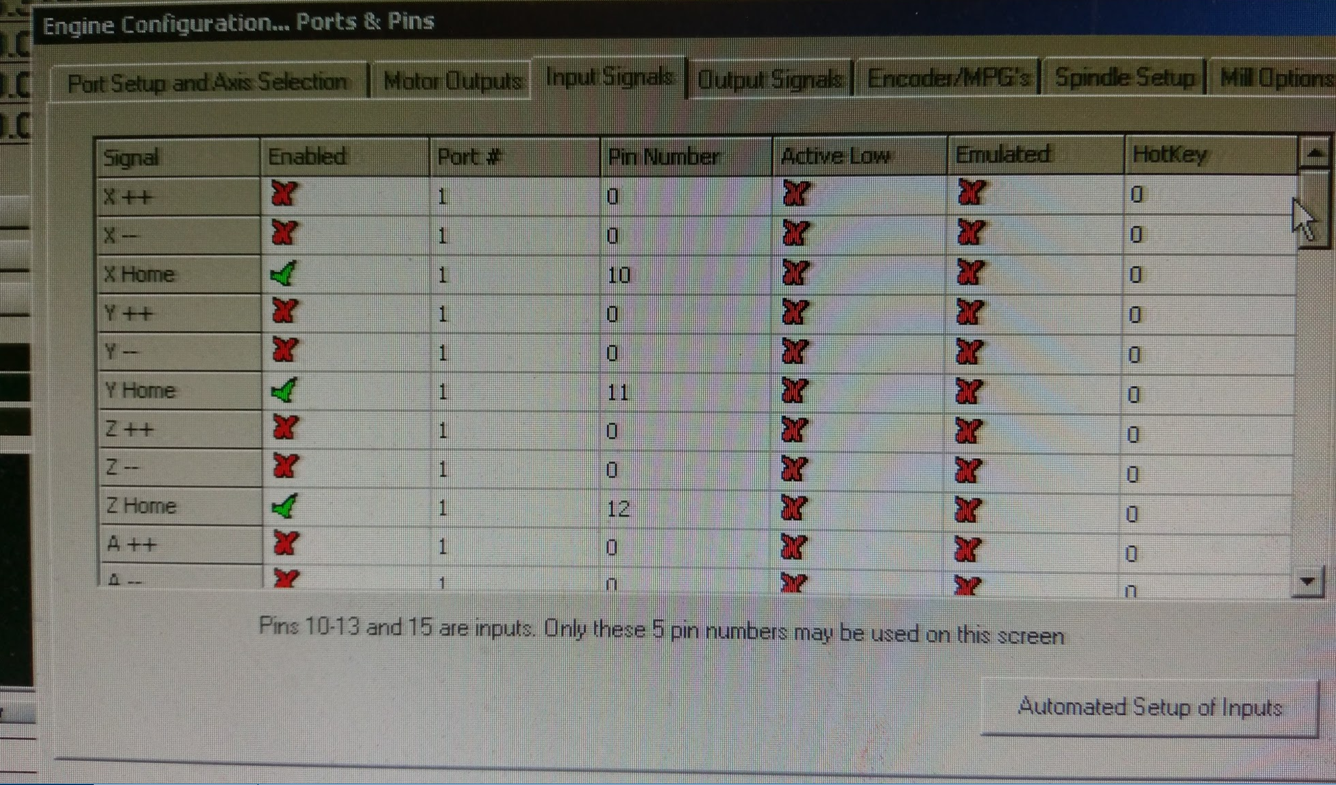

Поломалась плата, не вся, а частично. С весны не пользовался станком, сейчас появилась нужда, включаю все как обычно. Нажимаю в мач3 Home - ругается что датчики замкнуты. Стал разбираться. На датчиках не горят светодиоды как раньше. На самой плате StepMaster тоже не горят светодиоды напротив лимитов, на прикосновения металла к датчиком - ничто не реагирует. Замерял напряжение на плате на датчики - не приходит. Ладно, надо было срочно резать. Включил, начал резать. За 4 минуты два раза "заклинил станок" ну т.е. не механически, а программно. Идет к координате, раз резко останавливается, ~2 секунды ждет и так же резко как ни в чем не бывало идет дальше. Тормозит не из-за г-кода, ибо это между двумя координатами. Раньше такого не было. Может, конечно этот глюк не к плате относится, но вот такое в первый раз..
В общем как платку бы починить? Лимиты очень нужны, плата очень радовала.
Вот пара фото:
Screenshot_1.png (5439 просмотров) <a class='original' href='./download/file.php?id=122215&mode=view' target=_blank>Загрузить оригинал (1.35 МБ)</a>
Screenshot_2.png (5439 просмотров) <a class='original' href='./download/file.php?id=122216&mode=view' target=_blank>Загрузить оригинал (5.19 МБ)</a>
Screenshot_3.png (5439 просмотров) <a class='original' href='./download/file.php?id=122217&mode=view' target=_blank>Загрузить оригинал (1.1 МБ)</a>
Screenshot_4.png (5439 просмотров) <a class='original' href='./download/file.php?id=122218&mode=view' target=_blank>Загрузить оригинал (1.04 МБ)</a>
Re: StepMaster ver.2
Отломи преобразователь питания входов. Подай питание от внешнего источника.
Существующий преобразователь, вероятно, сгорел и "просаживает" цепи питания платы.

В Самаре куча радиолавок даже чипдип есть можно сразу купить или в крайний случай заказать с Мацквабада этот AM1S-0515SZ не такая уж и редкость.
Да нафиг надо его менять чтоб он опять сгорел? У меня таже фигня была запитал прямо от клемм питания платы кинув пару проводов.
