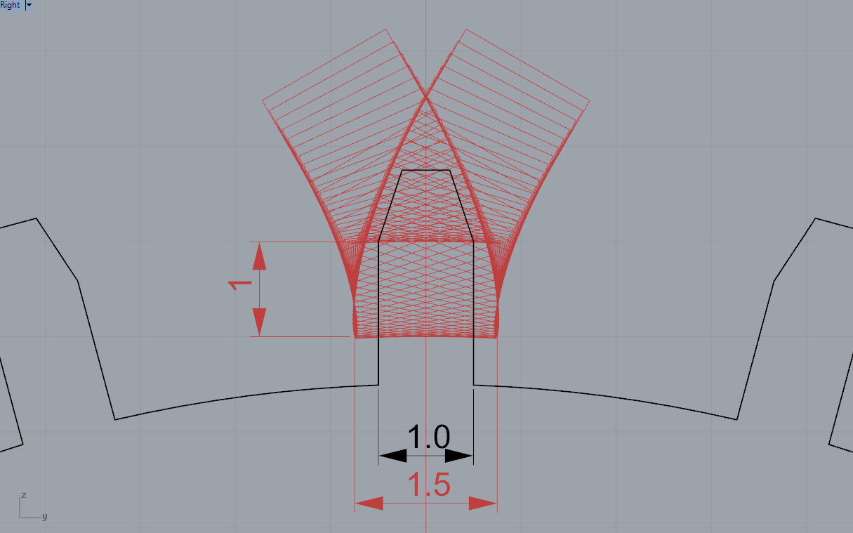

а хитрые подрезанные зубы - рассчитывались? чет не могу сообразить почему такая форма...

merkwurdigliebe писал(а):а хитрые подрезанные зубы - рассчитывались? чет не могу сообразить почему такая форма...
Чертеж, как рассчитывал найти не могу. Такая форма получилась из за того что при расчете бралась лента не нолевой толщины (бумажные ленты толщиной около 1 мм), а отверстия пробиты вертикально.
Но в реальности все это дело имеет значительный люфт, и форма зуба как ни странно особой роли не играет.

ага, я допер... такое впечатление, что вы считали для отверстия диаметром меньше номинальных 1.5мм. ну если прочность зубов получилась достаточная - люфт непринципиален совершенно...
прикинул для отверстия в ленте ф1.5, толщиной 1мм и звездочки в 24 зуба
involute.png (6646 просмотров) <a class='original' href='./download/file.php?id=164488&mode=view' target=_blank>Загрузить оригинал (46.88 КБ)</a>
