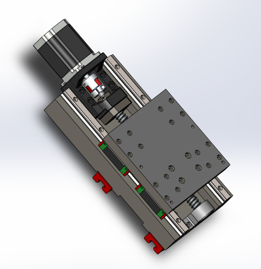

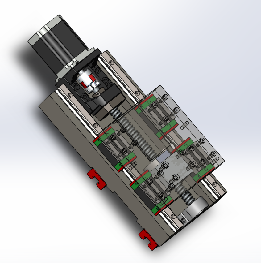

Компоновка оси Z #9
желаю успехов!

Antigoogle писал(а):shalek, Привет !
Вот тут размышлял про базирование и закрепление элементов кинематики станка . и как раз увидел как это реализовано у тебя . при проектировании ты заложил пазы под рельсы и каретки. расскажи подробнее -
какую посадку закладывал ?
как проходила при этом сборка?
доволен ли ты точностью установки кинем-х. пар ??
получился ли преднатяг ?
если будет время , взгляни , может что посоветуешь !
Компоновка оси Z #9
желаю успехов!
Я проект сделал в Solidworks сначала. Но по ходу постройки постоянно его менял. Что-то улучшал прислушавшись к советам, что-то оставлял как я считал нужным. Станок изначально заявлен как деревообрабатывающий но с возможностью обработки дюраля. Никакими допусками и посадками не заморачивался. Поверочная линейка, слесарный угольник и индикатор. Точностью доволен. О каком преднатяге речь - не пойму. С чего он получится? Это искусственное распирание рельс и разворот кареток для создания преднатяга? Нет, этим не страдал. Если бы мне нужен был бы преднатяг, то заказывал бы каретки с натягом.
По поводу оси Z скажу вот что: Зачем этот кусок дюраля внизу подвижной части? Только отгибаться будет лишний раз. Ставь шпиндель выше, а боковины делай ниже. А то я так понял, что шпиндель до стола не доставал и поэтому пришлось подвижную часть увеличить. Вообщем без всего проекта, а только разрозненными узлами сложно судить. Вот моя ось Z:

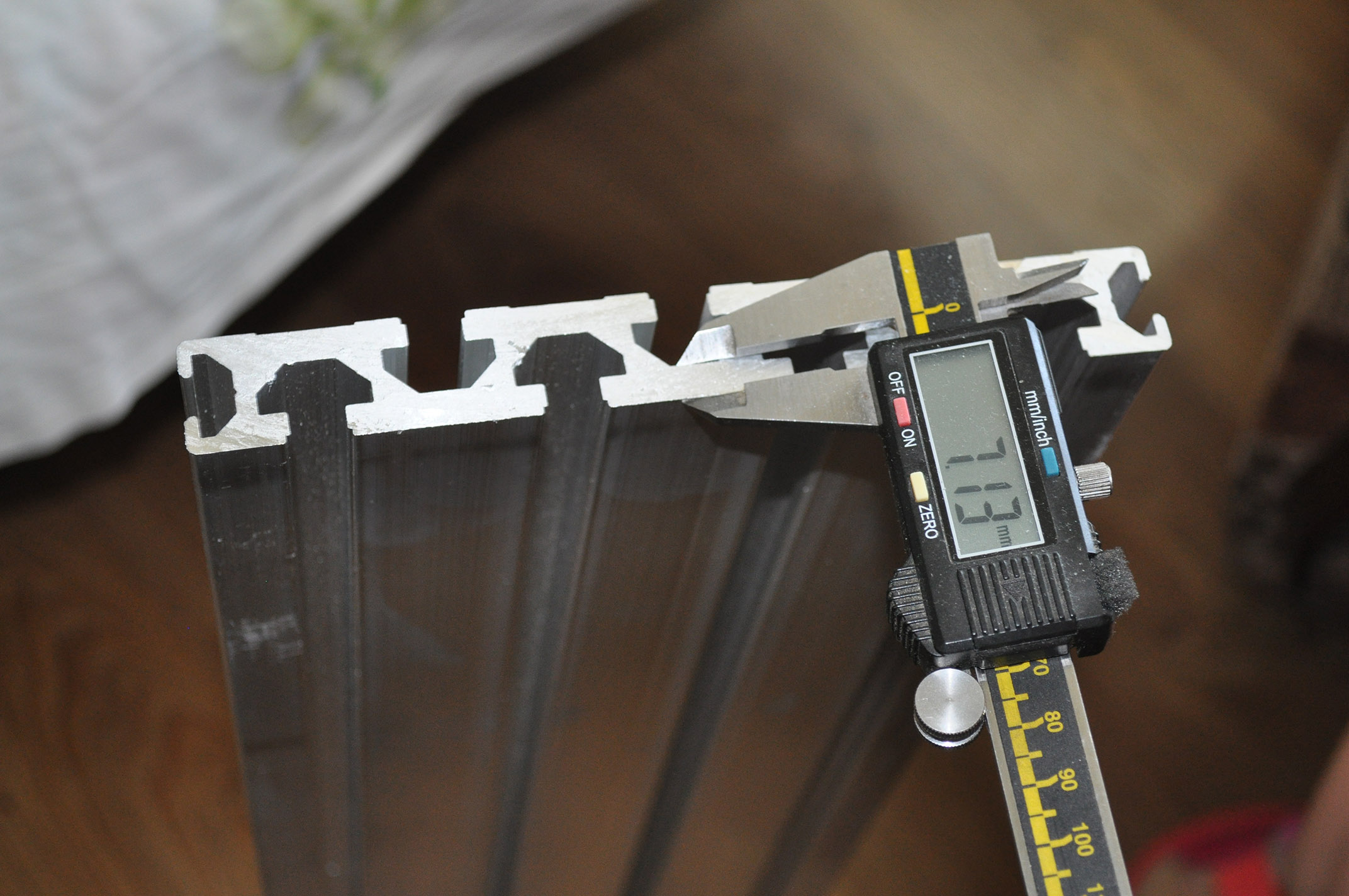

А вот и профиль для стола пришел:
http://www.cnc-club.ru/forum/viewtopic. ... 26#p353684
DSC_0073-1.jpg (4126 просмотров) <a class='original' href='./download/file.php?id=111326&mode=view' target=_blank>Загрузить оригинал (450.93 КБ)</a>
DSC_0071-1.jpg (4126 просмотров) <a class='original' href='./download/file.php?id=111325&mode=view' target=_blank>Загрузить оригинал (411.23 КБ)</a>
Заказывал на 5мм длиннее. Буду в размер торцевать.Ну и сбоку 5мм придется снять с четвертого.

про вылет оси Z - там такое дело сто портал будет ходить по подиумам 200 мм а плита Z будет Д16 мм 40 толщиной.
про китайскии шпт - не знаю - сегодня мне пришел набор - я его пощупал , остался доволен. точных мерительных инструментов под рукой сейчас нет , но визуально все в тех рамках, как представлял. (механика и ЧПУ это моя основная работа). про качество и ресурс да , знаю - но за эту цену ресурс 0,7 от того же прославного хивина меня устраивает !
в общем , будем посмотреть . теперь по крайне мере я могу уточнить проект по конкретным размерам.
