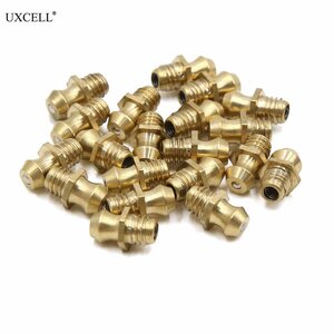

А не встречал ли кто смазочных фиттингов типа обычных для кареток
fitting.jpg (1316 просмотров) <a class='original' href='./download/file.php?id=188840&mode=view' target=_blank>Загрузить оригинал (92.64 КБ)</a>
Но удлиненных и с загибом соска на 45?
А то купил хорошую насадку на смазочный шприц, а она больше диаметром чем старая, не лезет в щель между суппортом и рельсом.
Надо бы вынести сосок за пределы щели.
Kupfershcmidt
Сообщения: 2295
Репутация: 323
Сообщение Kupfershcmidt »
Хз, можно ли так, но вот. https://clck.ru/RxjP2
Argon-11
Сообщения: 2068
Репутация: 461
Сообщение Argon-11 »
Видимо, "так" нельзя, раз там нет желаемого.
Угловых удлиненных не вижу.
upd: нашел удлинители как вариант, оставлю здесь
http://xn--80ajhbdlla5bbcj3j.xn--p1ai/adapter
