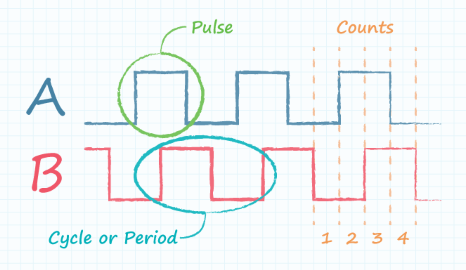

2000 ppr - это 2000 импульсов, 1 импульс -это 1 шаг - положительный фронт, удержание импульса, отрицательный фронт, отсутствие импульса. в периоде 1 секунды - это есть 1 герц.
Скорость 5 м.мин. - это 1000 оборотов в минуту швп со стандартным шагом 5мм. 1000 оборотов в минуту - это 16.666 оборотов в секунду. 16.666 * 2000 = 33333.333 импульса в секунду - 33.333КГц
откуда у вас 133 не понимаю. что за расчет вы используете?

rehden писал(а):Ни как не могу получить Ваш результат...
описываю свои расчеты...
Всё очень просто: нам нужно отслеживать и фронт и спад - т.е. 33.333кГц умножаем на 2. А ещё у нас два таких канала сдвинутых по фазе на 90 градусов - т.е. умножаем ещё на два. Вот и получается 33.333кГц * 2 * 2 = 133.333кГц.
Encoder_Measure_CUI.png (3058 просмотров) <a class='original' href='./download/file.php?id=181381&mode=view' target=_blank>Загрузить оригинал (57.15 КБ)</a>
