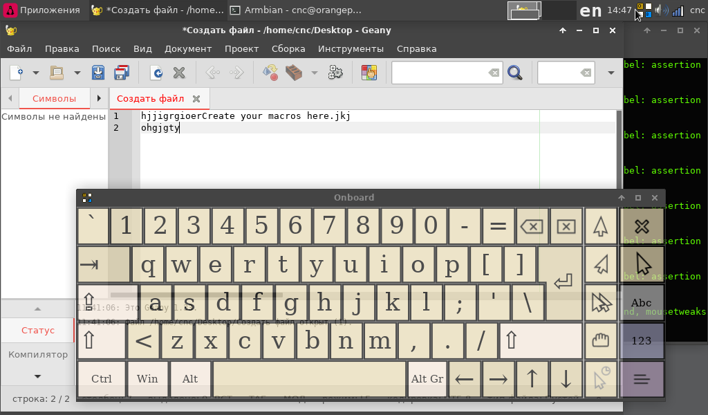

screenshot_onboard.png (3517 просмотров) <a class='original' href='./download/file.php?id=180956&mode=view' target=_blank>Загрузить оригинал (104.78 КБ)</a>
Может кому пригодится.
Нашел встроенную в систему виртуальную клаву для тач скрина,
только нужно разобраться, как она работает.
А можно ли как-то сам тач откалибровать?
Он то работает норм на виртуальной клаве,
но по углам экрана не попадаю... (даже емкостной ручкой)
Может уже кто-то имел с ней дело? (а я пока иду гуглить)
Как запускать без терминала при старте системы?
Работу LinuxCNC тормозить не будет?

xenon-alien писал(а):А можно ли как-то сам тач откалибровать?
xenon-alien писал(а):Как запускать без терминала при старте системы?
На общие вопросы по работе Linux никто отвечать, скорее всего, не будет. Всё также как с виндой - гугел решает всё :D
xenon-alien писал(а):Работу LinuxCNC тормозить не будет?
Только самую малость, как и любая другая графическая программка.
