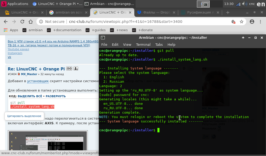

Добавил в установщик скрипт настройки системного языка. На выбор есть - английский/русский.
Для обновления в папке установщика выполнить:
git pull
./install_system_lang.sh
После смены языка, надо перелогиниться в системе. Тогда все надписи станут на выбранном языке, включая интерфейс AXIS. К примеру, после установки русского языка всё будет выглядеть так:
2020-05-07_155736.png (3354 просмотра) <a class='original' href='./download/file.php?id=180951&mode=view' target=_blank>Загрузить оригинал (115.48 КБ)</a>

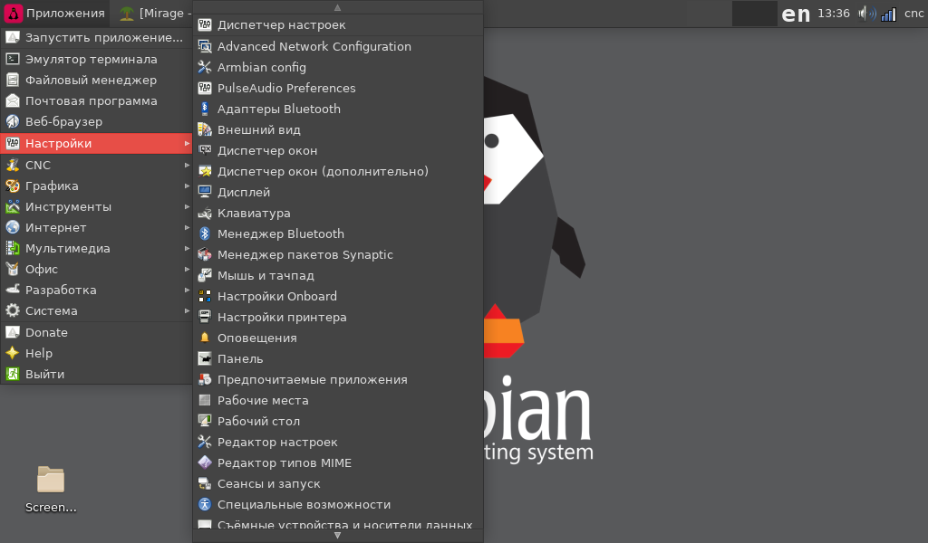

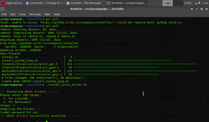

Screenshot_update.png (3349 просмотров) <a class='original' href='./download/file.php?id=180953&mode=view' target=_blank>Загрузить оригинал (130.13 КБ)</a>
Screenshot_update_2.png (3349 просмотров) <a class='original' href='./download/file.php?id=180954&mode=view' target=_blank>Загрузить оригинал (161.04 КБ)</a>
screenshot_ru.png (3349 просмотров) <a class='original' href='./download/file.php?id=180952&mode=view' target=_blank>Загрузить оригинал (113.14 КБ)</a>
Снимок экрана_язык.png (3347 просмотров) <a class='original' href='./download/file.php?id=180955&mode=view' target=_blank>Загрузить оригинал (210.09 КБ)</a>
У меня вот так получилось. Всё верно?
+ добавил на панель отображение языка

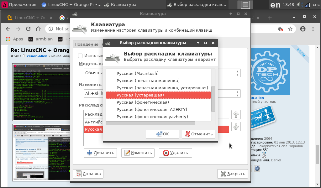

sudo apt-get install xfce4-goodies
(только с раскладкой не разбирусь,что бы точка и запятая работала. Приходится переключаться между языками...)
Разобрался...
Нужно выбрать Сербская (Россия)

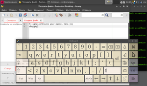

screenshot_onboard.png (3319 просмотров) <a class='original' href='./download/file.php?id=180956&mode=view' target=_blank>Загрузить оригинал (104.78 КБ)</a>
Может кому пригодится.
Нашел встроенную в систему виртуальную клаву для тач скрина,
только нужно разобраться, как она работает.
А можно ли как-то сам тач откалибровать?
Он то работает норм на виртуальной клаве,
но по углам экрана не попадаю... (даже емкостной ручкой)
Может уже кто-то имел с ней дело? (а я пока иду гуглить)
Как запускать без терминала при старте системы?
Работу LinuxCNC тормозить не будет?
