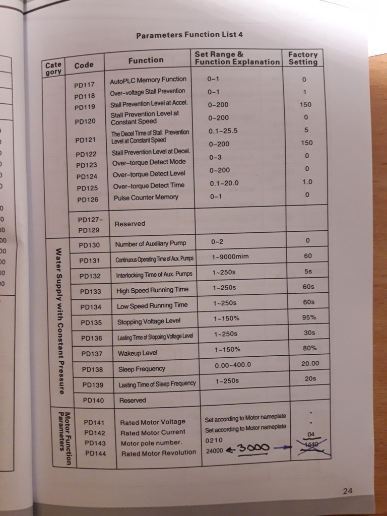

Друзья, помогите не попасть в дурку и подключить контроллер NVEMv2. Купил этот девайс в замен USB контроллеру BSMCEO4U-PP. Думал с этим сам разберусь... Не тут то было. Оси ездят. Но если активировать датчики, начинается ерунда. При отправке станка в Home с обнулением координат, может нормально отработать на трёх осях. Может поехать в Дом с оси Y. Может сразу погнать Х. Может отработать ось Z , потом Y и остановиться...
Если даже нормально обнулились машинные координаты, при перемещении стрелками на клавиатуре осей, Y или X может остановиться и показывать сработку датчика Limit или Home. Пока эти датчики не отключиш в программе, ось не сдвинеш.
Датчики нормально разомкнутые. При срабатывании на сигнальном (черном) проводе *-*
Шесть датчиков.
Z-Home-in-3
Z-Limit-4
X-Home-5
X-Limit-6
Y-Home-9
Y-Limit-IN-10
Питание датчиков в кучке. Плюсовые на +12v на разьёме INPUT PORT Минусовые на GND1
Дальше...
Датчик высоты инструмента.
Фреза касается таблетки, останавливается, секунд 5-7 думает, потом рывками идет в верх. Может вернутся для повторного касания, может нет.
Про запуск шпинделя из Mach я уже не заикаюсь.
Станок самодельный (настольный) с рабочим полем 450х450 мм. С платой BSMCEO4U-PP работал. Только с нагревом начинала уходить ось Z.
Может кто скинет свою нормальную схему подключения датчиков, шпинделя и скрины настроек датчиков, home-limit-ов. Я бы сравнил с своими...
Не могу понять почему останавливаются оси на *середине поля* и срабатывают датчики?!
Шесть датчиков.
Z-Home-in-3
Z-Limit-4
X-Home-5
X-Limit-6
Y-Home-9
Y-Limit-IN-10
Дальше...

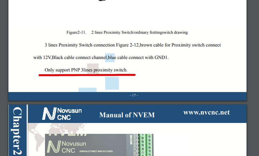

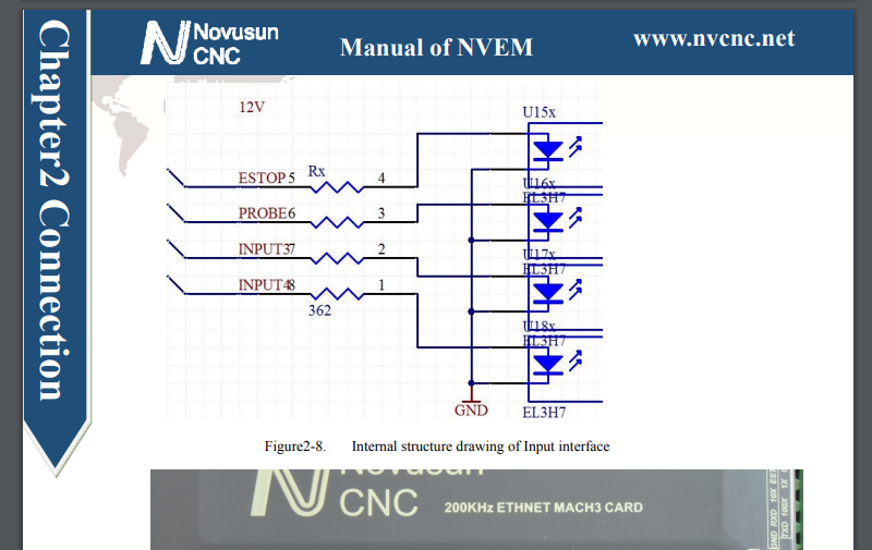

Re: Помогите разобраться, контроллер DDLMV1
Я тут подумал... У меня на станке от старого контроллера стоят индуктивные датчики NPN типа, нормально открытые. То есть комутация *минуса* при сработке датчика. Это принципиально? Или Матчу фиолетово какая полярность приходит на IN? На вкладке *диакностикая вижу нормальные срабатывания датчиков. Извините за глупые вопросы. Станок собрал недавно.*
Инструкция... это да... Сила! Но еще есть логика. Сбило с толку что в Маке, на вкладке *диагностика* эти датчики (NPN), нормально реагируют на *замыкание*.
Подносим отвертку - загорается светодиод на датчике - в маке загорается индикатор... И так все шесть датчиков. Если Мак *понимает* что сработал датчик... чеж это всё не работает?
Ведь Хоумится и обнуляет машинные координаты без проблем...
Вобщем если я поменяю датчики на PNP, то должно корректно работать ?
Да там поди какие-нибудь микроамперы тока бегают, поэтому оно и ведёт себя как попало
Вроде ещё есть конвертеры PNP-NPN, по деньгам может несколько дешевле выйти замены датчиков по кругу.
Корректнее чем сейчас

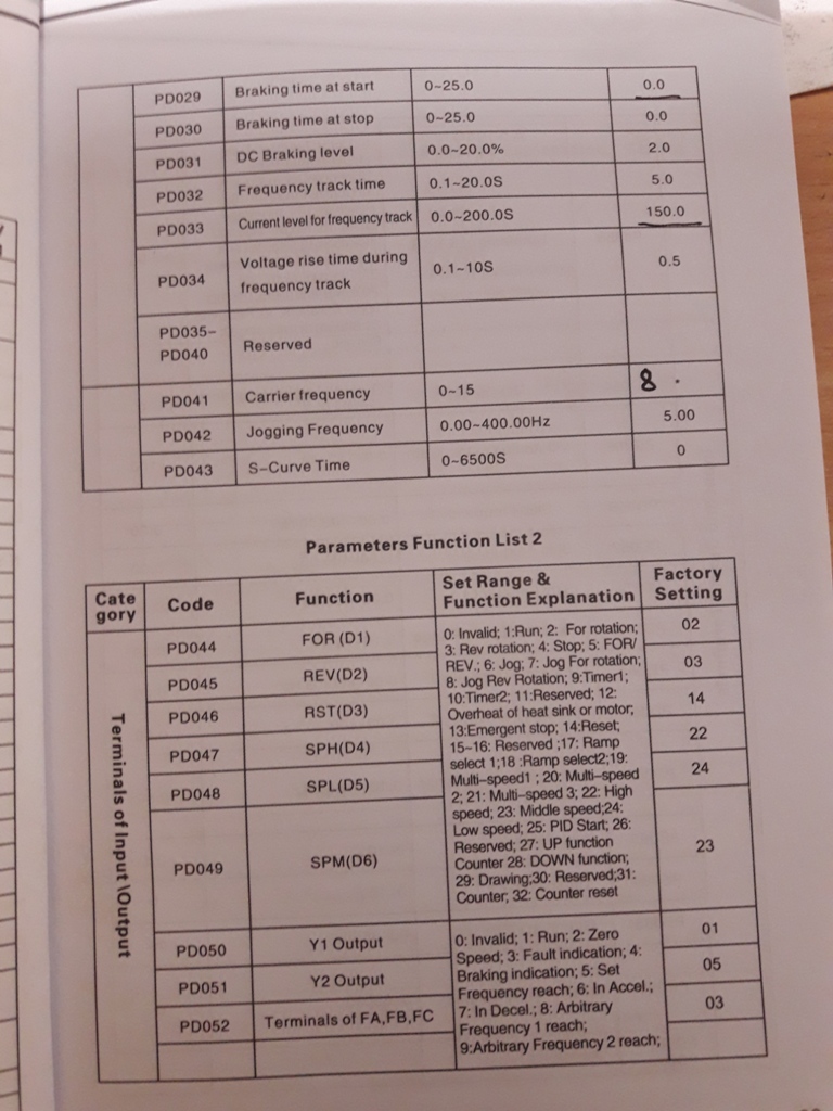

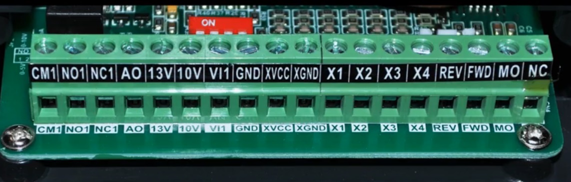

Че уж там... Гулять так гулять... купил у китайцев шесть PNP датчиков...
А может быть схемку подключения инвертора и скрины настроек скинете на kamenskiu@mail.ru
Занялся бы, пока датчики едут. Нужно там реле - не нужно... на старой плате без реле работало. FWD-XGND на плате комутировались, шпиндель стартовал. На этой плате подключил вроде по схеме... из Мака не стартует. Инвертор YL-620 A. Я тут фотку прилепил, может ткнёте носом что куда...

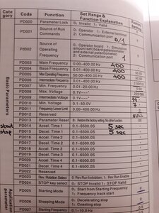

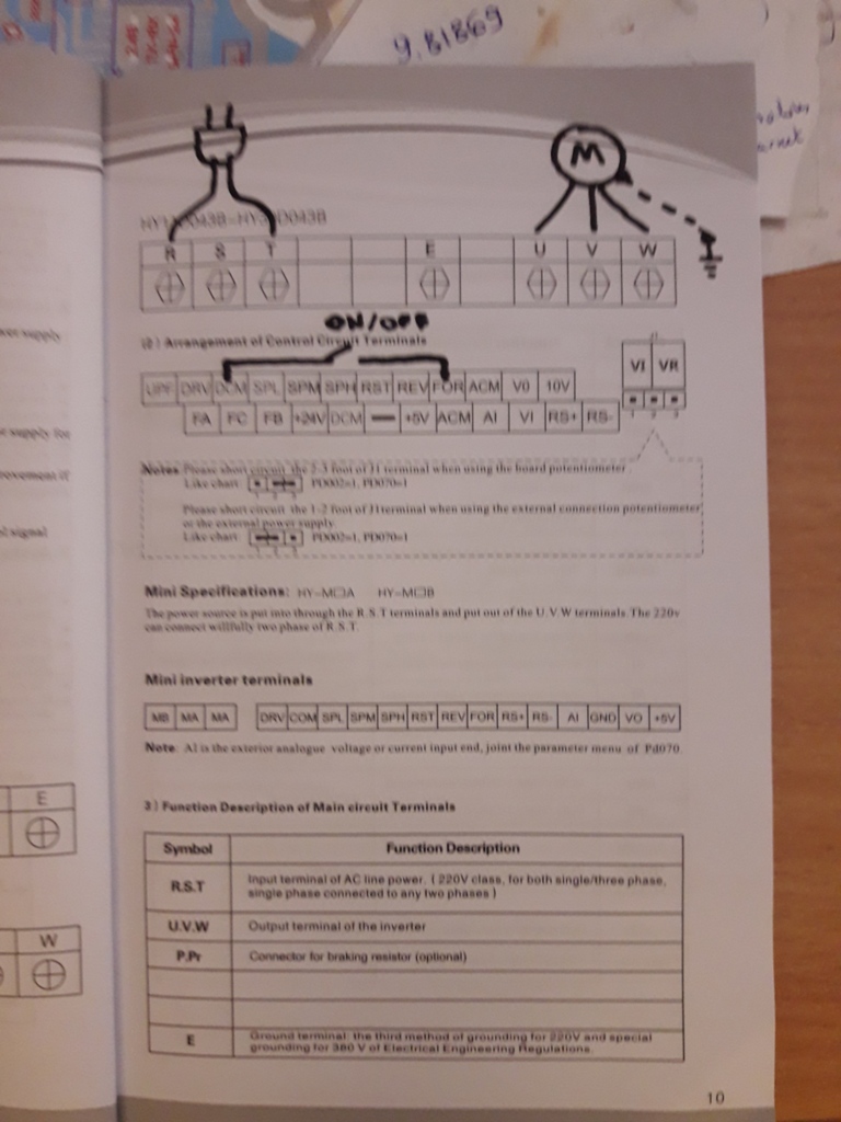

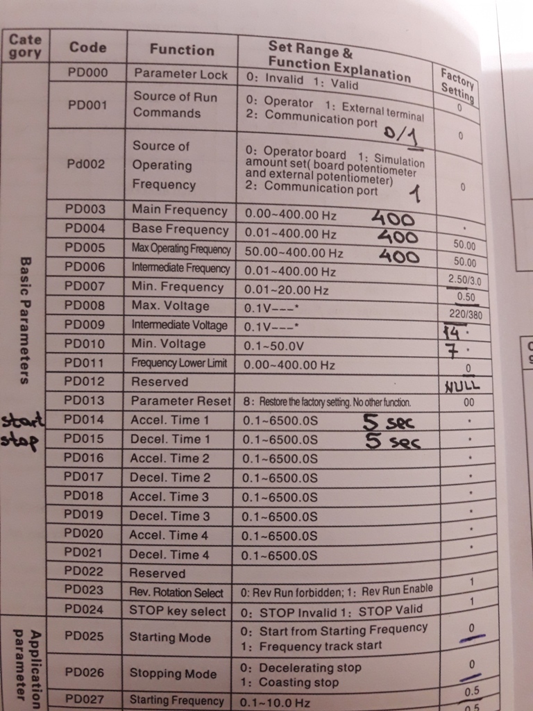

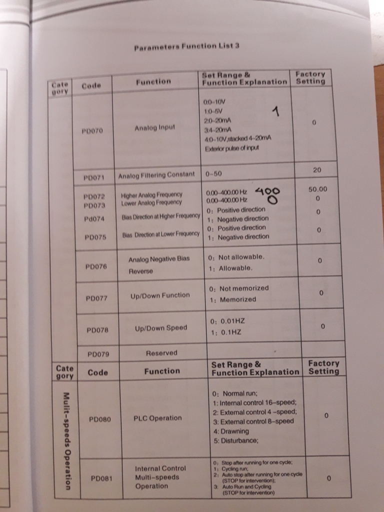

Скрины с настройками шпинделя никто не даст? Неужели так сложно?
