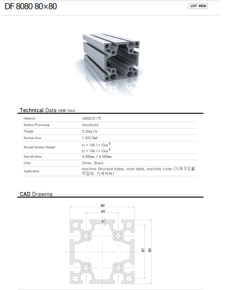

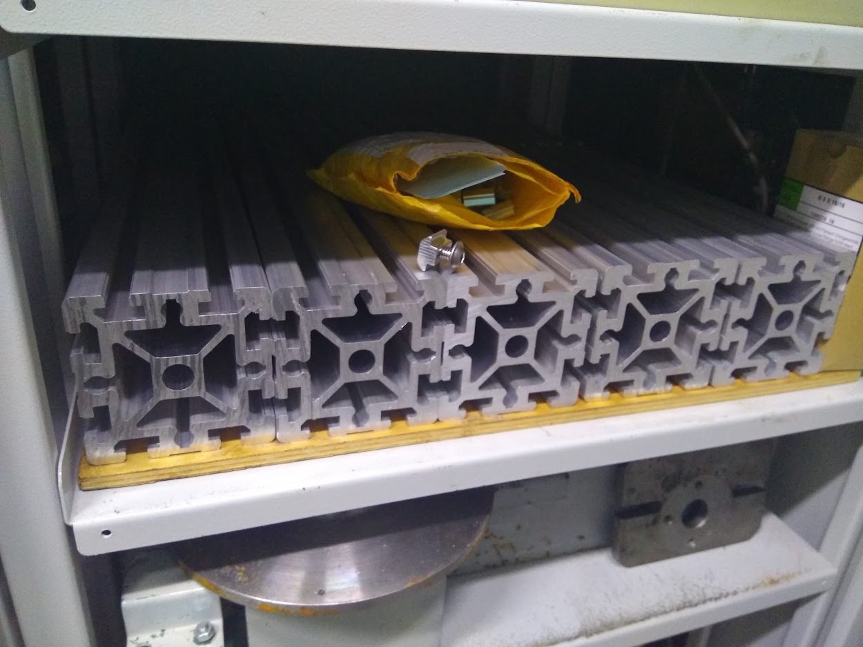

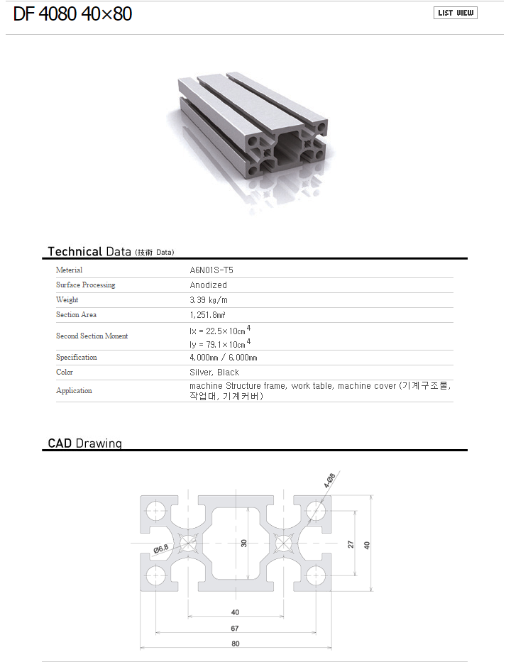

Rush64 писал(а):Купить профиль в РБ всегда было проблематично на самом деле
Так не очень и проблематично. Был бы кошелек толстый и при себе. Я покупал на "Бобра". Нормальный профиль.
DSCN5348-1.jpg (5035 просмотров) <a class='original' href='./download/file.php?id=173332&mode=view' target=_blank>Загрузить оригинал (221.67 КБ)</a>
DF 8080.png (5035 просмотров) <a class='original' href='./download/file.php?id=173333&mode=view' target=_blank>Загрузить оригинал (117.14 КБ)</a>
DF4080.png (5035 просмотров) <a class='original' href='./download/file.php?id=173334&mode=view' target=_blank>Загрузить оригинал (108.83 КБ)</a>
Покупал в Гомеле. Профиль корейский.
Ищем: бибус бай. Звоним, интересуемся.

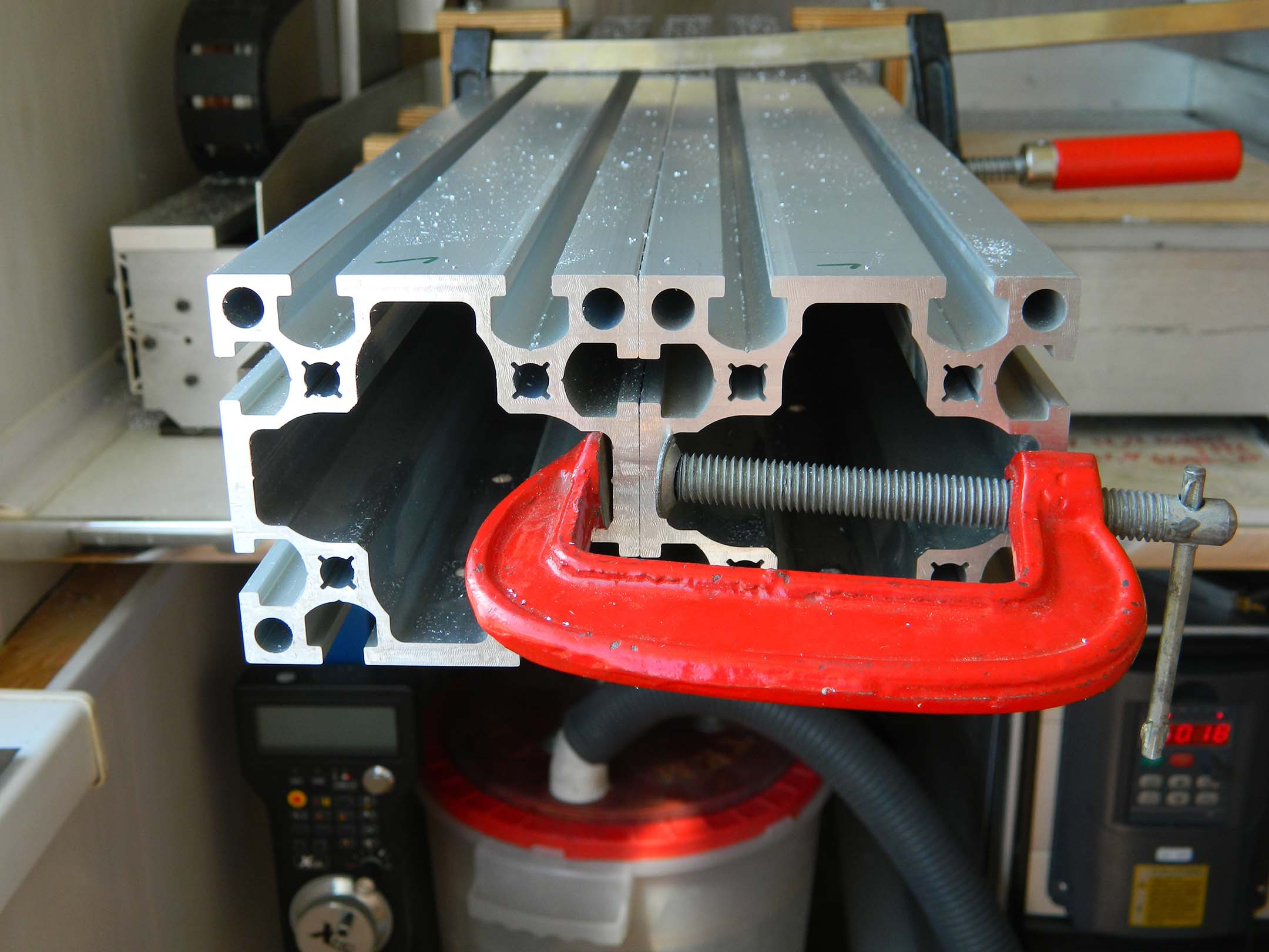

frezeryga, как ты здесь скреплял профиля между собой, не вижу ни уголков, ни отверстий
http://www.cnc-club.ru/forum/download/f ... =view&mt=1
Re: Примитивный ЧПУ из профиля 1200х600х120
отверстия есть. соединял как обычно.
