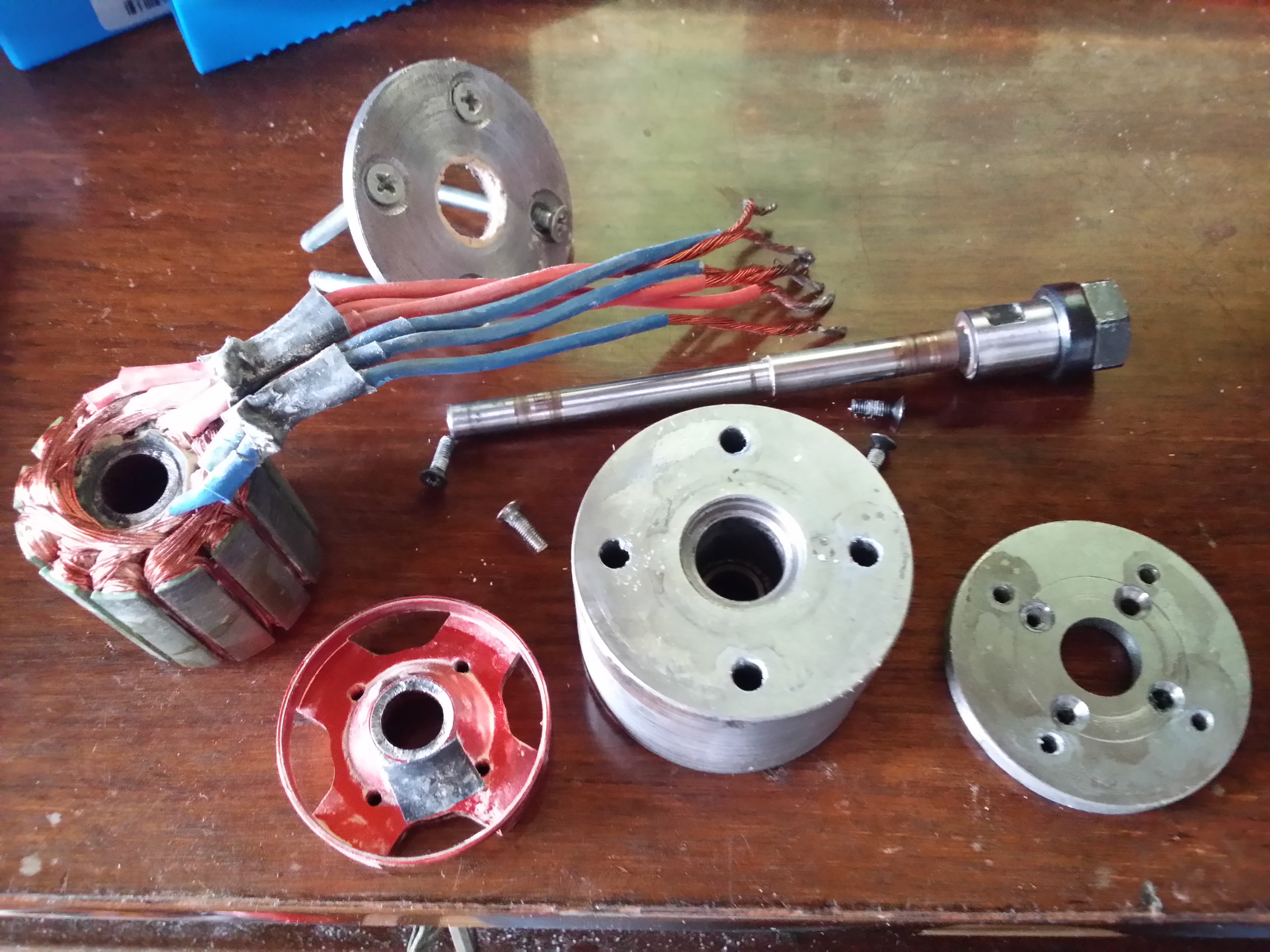

Вот мой "шпиндель" и накрылся.
20161129_143146.jpg (4126 просмотров) <a class='original' href='./download/file.php?id=96151&mode=view' target=_blank>Загрузить оригинал (3.53 МБ)</a>
Видимо не правильно придумал корпус подшипников, а ребята, которые точили не вникали чего мне нужно и сделали всё по эскизу. (хотя и двигатель был у них и вал с цангой и говорил, чего бы я хотел)
А когда зажал всё это дело в новый держатель, то видимо был минимальный сдвиг и нагрузки усилились.
Не вижу смысла портить и второй движок. Правда ещё есть один 100 мм-вый держатель цанг.
Так как у меня уже есть держатель для шпинделя д52 мм, то какой шпиндель посоветовали бы для моего "станочка"?
Хотелось бы без щёточный.
Может есть у кого-то ссылки на али? (а то я что-то не найду нормальный, и отзывы печальные)

bldc вроде 55мм
Re: Box-1 ЧПУ станок v2.0 +4 ось на Arduino+RAMPS1.4 380х480
Maxekb77 писал(а):bldc вроде 55мм
Или сделать такой же корпус для подшипников и цанги, но с ременной передачей на шкивах.
И не нужно будет поганить двигатель.

xenon-alien, да и повышенная ремонтопригодность и жесткость очень хорошая.
А как привод можно использовать все что угодно.

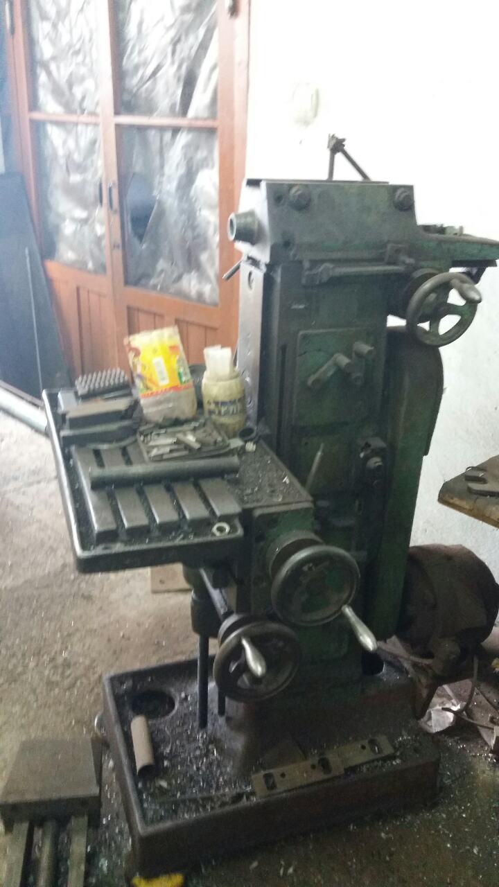

Может кто-то подсказать что это за фрезерный станочек?
фрезер.jpg (3313 просмотров) <a class='original' href='./download/file.php?id=103442&mode=view' target=_blank>Загрузить оригинал (96.16 КБ)</a>
vovafed
Сообщения: 1810
Репутация: 325
Откуда: башкортостан
Сообщение vovafed »
копия немецкого декель фп1
или он сам
дома такойже стоит 678 савеловского завода
толи 38 толи 39 года выпуска :hehehe:
на чипмейкере мануал на него есть
некогда искать может вечером закину

vovafed
Сообщения: 1810
Репутация: 325
Сообщение vovafed »
мануал
а это мой http://www.cnc-club.ru/forum/viewtopic.php?f=146&t=4498
до сих пор занимаюсь с ним любовью в свободное время
уже делает запчасти для себя и грызет сталь по 0.5 мм
FP1_manual1938.pdf
(18.59 МБ) 297 скачиваний

xenon-alien, ну всяко лучше НГФ-а, а так на состояние надо смотреть и на комплектацию
Maxekb77 писал(а):xenon-alien, ну всяко лучше НГФ-а, а так на состояние надо смотреть и на комплектацию
Мне тоже больше нравится, чем НГФ.
Само собой, что состояние буду ещё смотреть и проверять.
В стороне лежала и вертикальная фрезерная головка.
Если будут хорошие новости, то создам отдельную тему.
Всем откликнувшимся благодарен!

Надеюсь эти ребята по профессиональней будут. А то работка будет не простой восстановить "шпиндель".
Уже по всей длине вал будет 8 мм. И жду когда с Китая приедут подшипники 8*12*3,5 мм.
Подшипник будет 12 мм а посадка внутри статора 13 мм. Стенка получится 0,5 мм.
Мужик упоминал ещё какие-то "пластмассовые-полимерные" подшипники скольжение, в состав которых входит какая-то графитовая пыль и они вообще не греются....
Короче ещё не узнавал. Ну и далек я от этого. Хотя очень интересно. (если бы ещё читать было не в напряг)
