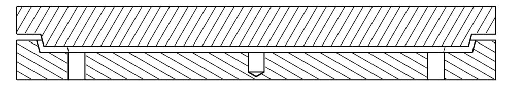

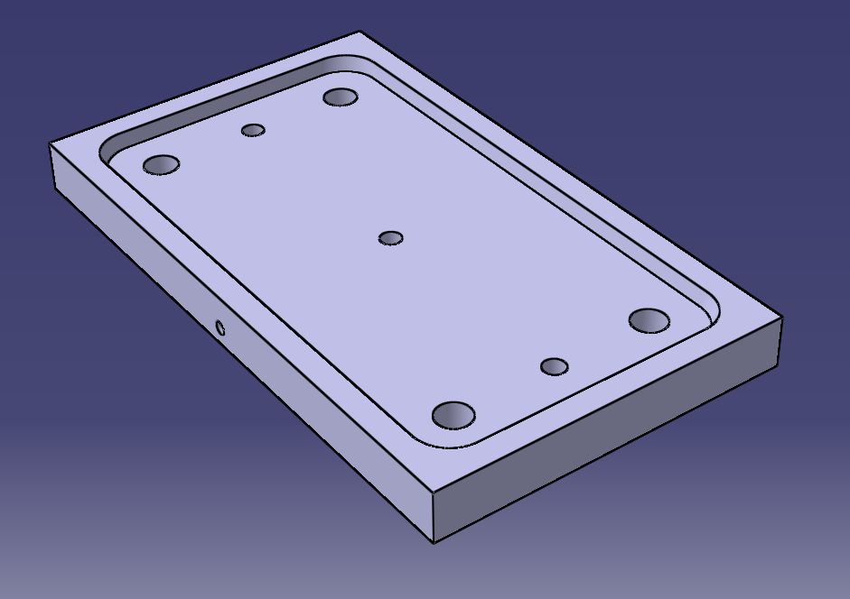

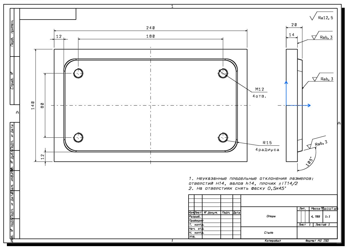

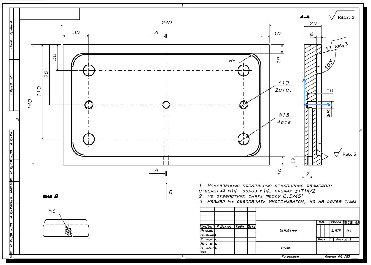

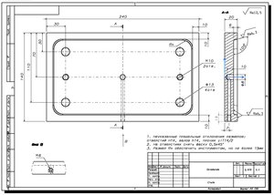

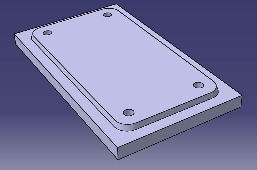

Долго размышлял о том, как же выставить портал относительно основания. Пришлось смириться с мыслью, что найти такое оборудование (не заплатив миллион), на котором получится обработать всё за раз, у меня не выйдет.
Потому обратился к идее из умной книжки, где стык между портальной опорой и основанием после юстировки заливают каким-то составом типа эпоксидки. Накумекался вот такой конструктив.
Плита-основание:
bottom.jpg (4017 просмотров) <a class='original' href='./download/file.php?id=52803&mode=view' target=_blank>Загрузить оригинал (41.59 КБ)</a>
bottom_d.jpg (4017 просмотров) <a class='original' href='./download/file.php?id=52804&mode=view' target=_blank>Загрузить оригинал (116.1 КБ)</a>
Плита-опора:
top.jpg (4017 просмотров) <a class='original' href='./download/file.php?id=52806&mode=view' target=_blank>Загрузить оригинал (43.95 КБ)</a>
top_d.jpg (4017 просмотров) <a class='original' href='./download/file.php?id=52807&mode=view' target=_blank>Загрузить оригинал (91.63 КБ)</a>
Стык:
join.jpg (4017 просмотров) <a class='original' href='./download/file.php?id=52805&mode=view' target=_blank>Загрузить оригинал (46.52 КБ)</a>
Юстировка предполагается болтами М10 (2 штуки на сторону), потом через отверстие М6 в торце заливается состав (какой то :) ), после высыхания стык стягивается уже основными болтами М12.
Перед закрытием стыка верхняя часть мажется разделительным составом, чтобы стык не склеило намертво и конструкцию можно было разобрать. Зазор в стыке предполагаю 2мм (мало?).
Что думаете?
Re: Думаю фрезер 300х300х100
По мне, так вполне жизнеспособная идея. Не грех будет промоделировать, какую долю будет составлять деформация заполняющего полимера в общей жесткости. Интуитивно кажется, что небольшую (при зазорах в несколько мм).

Мне кажется, что тут проблема больше найти тот самый полимер. По идее, он должен быть жидким, но с другой стороны (как я понял), чем жиже смесь, тем больше усадка. А усадки бы вообще не надо в таком деле.

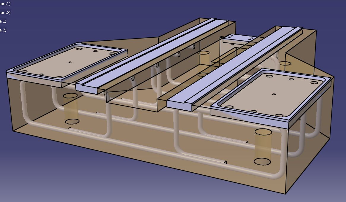

mikle писал(а):почему не использовать стеклопластиковую арматуру
Металлическую проще крепить к закладным, прихватил сваркой и готово. К тому же мне кажется, что замкнутая петля из стали жёстче, нежели 4 отдельных сегмента стеклопластика. Это если повторять такую конструкцию:
mill.jpg (3689 просмотров) <a class='original' href='./download/file.php?id=53143&mode=view' target=_blank>Загрузить оригинал (90.41 КБ)</a>
Тут не вся арматура ещё нарисована (продольных нет), но принцип связывания такой предполагаю делать.

Сообщение ukr-sasha »
alexg-nn писал(а):Тут не вся арматура ещё нарисована (продольных нет), но принцип связывания такой предполагаю делать.
Супер!
Грамотно сделано.
