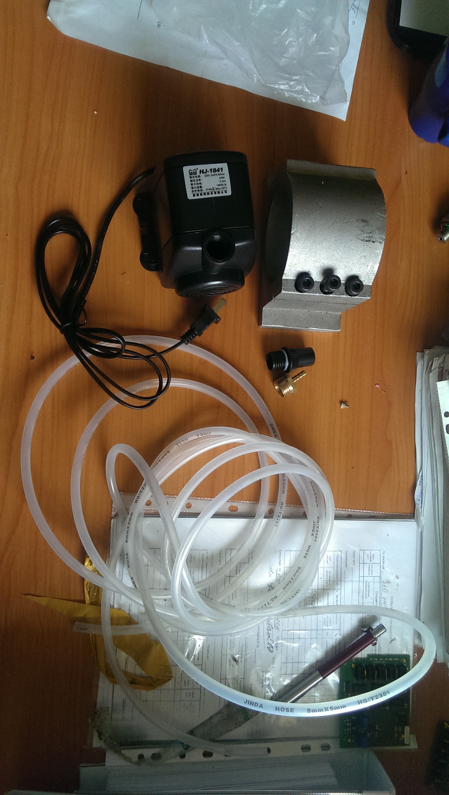

Доброго времени суток!
Получил посылку через ТК ЭНЕРГИЯ
Правда это все что приехало из вот этого лота http://opt-china.pulscen.biz/goods/2933 ... tel_shlang
Есть еще кого таможня забраковала по причине политики импортозамещения.
Если такие есть получали ли вы второй трек номер, а то уже как то становится грустно и мысли нехорошие в голову лезут

AlexNikov
Сообщения: 1206
Репутация: 721
Откуда: Томск
Re: Предлагаю шпиндели, драйверы, ШД, рельсы, ШВП и т.д. для
Сообщение AlexNikov »
Пиши Славе в скайп, решите проблему
derf
Сообщения: 26
Зарегистрирован: 14 авг 2013, 10:59
Репутация: 10
Сообщение derf »
:cry: Вот только в скайп и не писал, а так все почты глухи к моим мольбам. И судя по аваторке на пульсе цен, мне кажется что там уже не Слава а девушка, т.к. в место веселого фермера появился цветочек - подсолнух.
