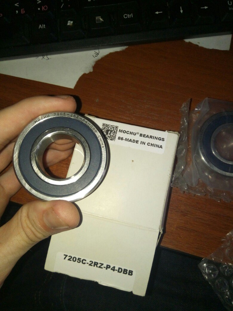

frezeryga писал(а): радиалки тоже можно натянуть
По сслыке сообщением выше, как я понял, и есть радиалки - подшипник не разваливается на 2 кольца и сепаратор с шариками (покупал подшипники у этого же продавца). Либо я отстал от жизни, и сейчас радиально-упорные в таком исполнении есть.

Dimka_almighty, да не, радиально-упорные это. И серия 7001 об этом же говорит.
Может, ты про такой: https://ru.aliexpress.com/store/product ... 739c4pkKW7
если да, то это упорный подшипник, радиальную нагрузку он не несет.

Нет, именно радиально-упорные 7205 брал. Меня удивило, что они не разваливаются на кольца и сепаратор, как обычные р/у подшипники.
mochu.jpg (3906 просмотров) <a class='original' href='./download/file.php?id=118680&mode=view' target=_blank>Загрузить оригинал (125.93 КБ)</a>
А почему бы готовые опоры не взять? По моим прикидкам, денег вгрохано уже тыщ 200. Опоры - малая часть этой суммы :) .
