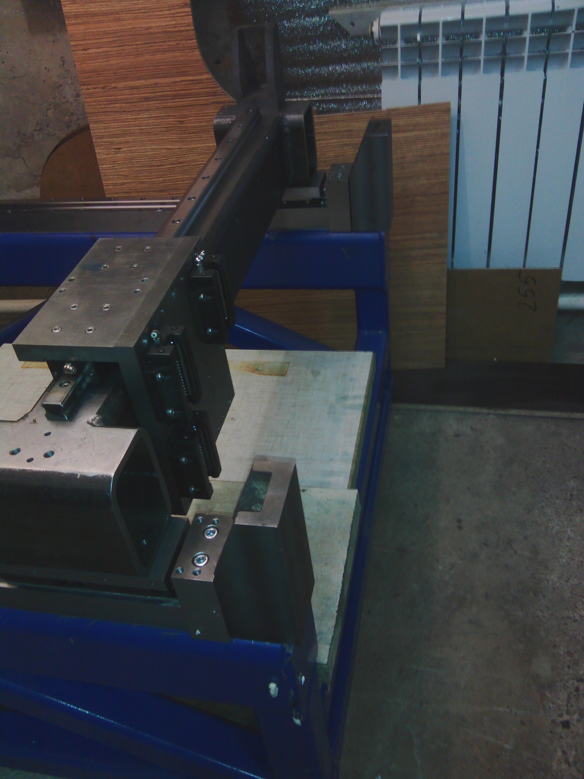

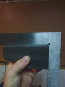

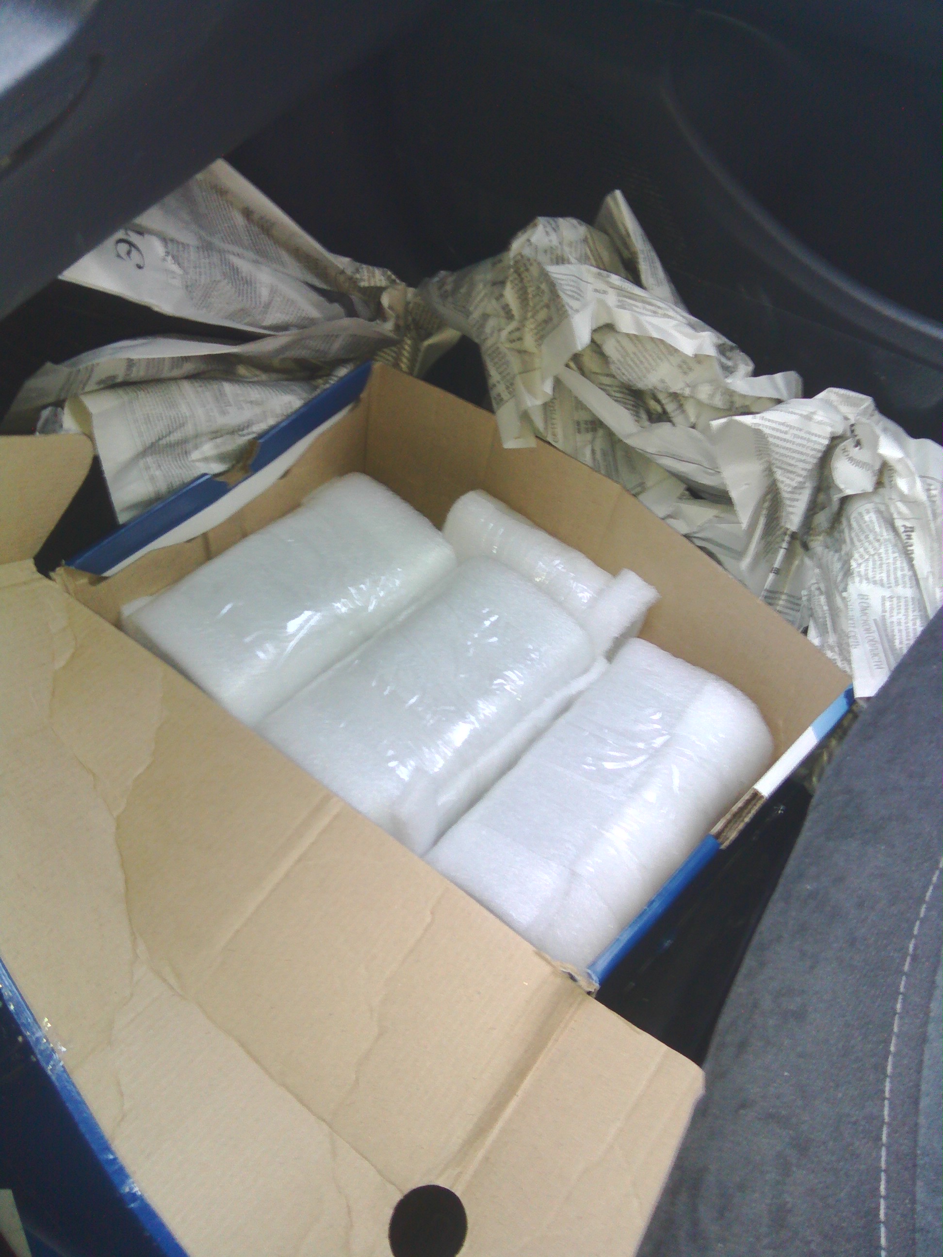

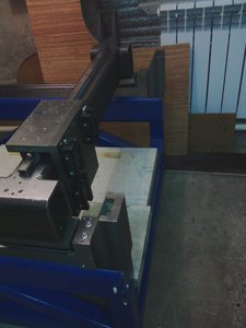

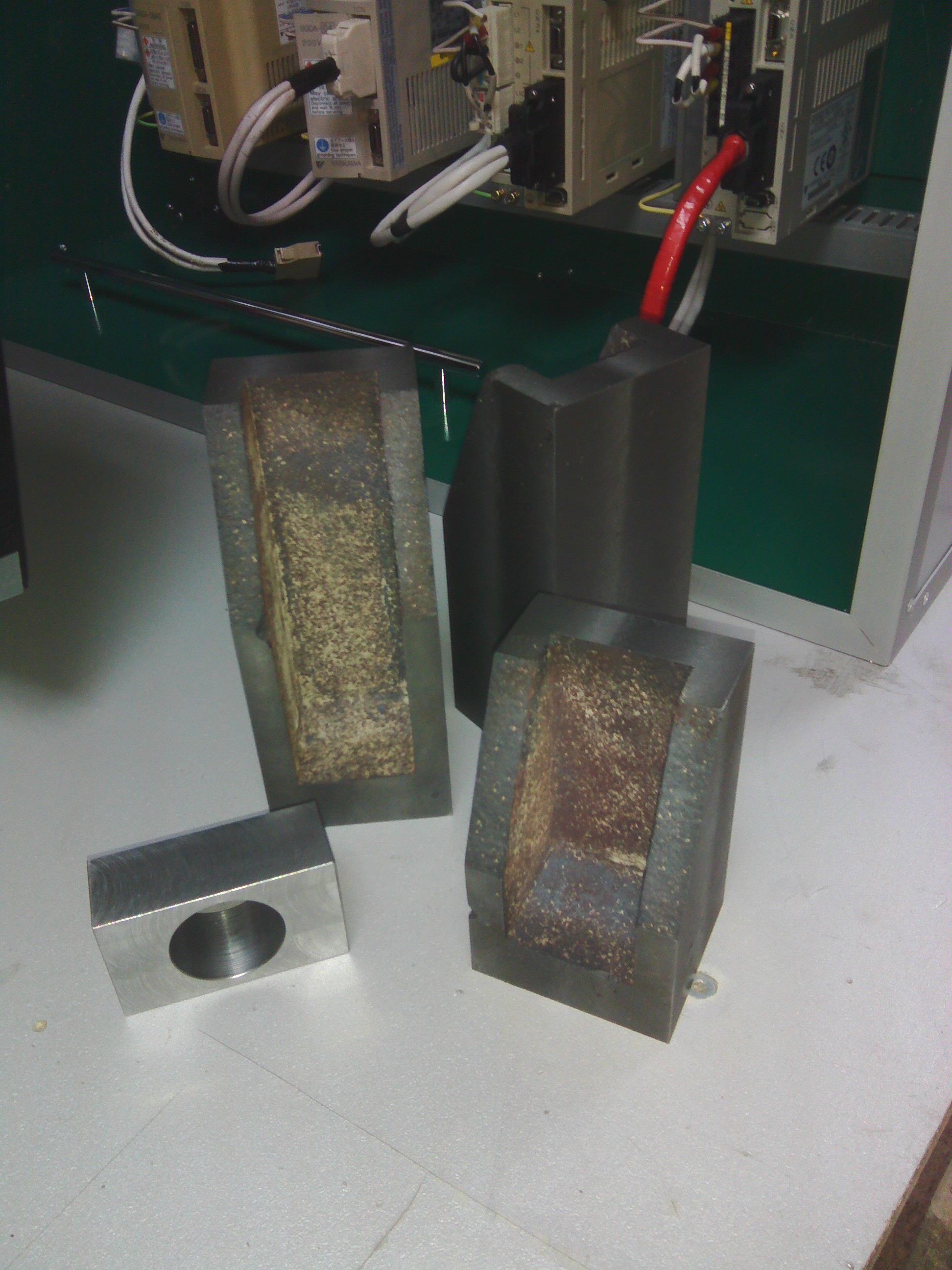

Вчера получил долгожданные детали без которых работы по железу не могли двигаться. Получились мощные такие опоры под моторы из чугуния :good: .
Детали отлил, отжег, обработал форумчанен john1987887. Евгений, Огромное тебе спасибо не сколько за комфортную цену, а сколько за высокое качество готового изделия. Думаю, что и шлифовать не стану, имеющаяся перпендикулярность меня устроит.
Упаковал как будто не опоры под моторы, а моторы :good: .
IMG_20151007_141243.jpg (3216 просмотров) <a class='original' href='./download/file.php?id=59966&mode=view' target=_blank>Загрузить оригинал (857.61 КБ)</a>
IMG_20151007_174335.jpg (3216 просмотров) <a class='original' href='./download/file.php?id=59967&mode=view' target=_blank>Загрузить оригинал (886.9 КБ)</a>
IMG_20151007_175135.jpg (3216 просмотров) <a class='original' href='./download/file.php?id=59969&mode=view' target=_blank>Загрузить оригинал (727.04 КБ)</a>
IMG_20151007_174552.jpg (3216 просмотров) <a class='original' href='./download/file.php?id=59968&mode=view' target=_blank>Загрузить оригинал (788.83 КБ)</a>
Уже сегодня расточат под движки и может быть скоро получится подвигать станочек, с электроникой почти закончил.

А есть ли смысл в таких опорах двигателей? Почти вся нагрузка приходится на опору швп же.
Atom42
Сообщения: 715
Репутация: 286
Настоящее имя: Денис
Откуда: Кемерово
Re: Мой "небольшой гравер" по цветным металлам "Atom 500x700
Сообщение Atom42 »
skyAlex писал(а):А есть ли смысл в таких опорах двигателей? Почти вся нагрузка приходится на опору швп же.
Можно конечно городить что-то из листовой стали (6, 8-10мм), уголка или еще чего+сверка, но дешевле для меня не получилось бы.
А так ИМХО:
Не замысловатая форма;
"Проста" в изготовлении;
Удобно закрепить;
Жестко
Точно!!!
А то что толстые стенки, дак больше для удобства в изготовлении и обработке, наверное проще отлить хорошо толстые чем тонкие...

skyAlex писал(а):Можете озвучить, если конечно не секрет, во сколько обошелся один такой уголок?
Думаю это не секрет
ЗА ТРИ уголка 1200 литье + 500 отжиг+ обработка
Обработка тоже не дорого, не пишу по тому, что Евгений сделал больше и лучше чем договаривались, а следовательно цена не совсем точная.

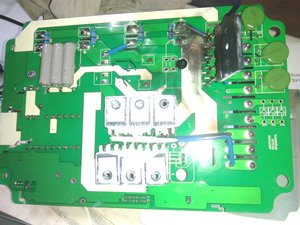

Туго мне электроника дается, не везет пока.

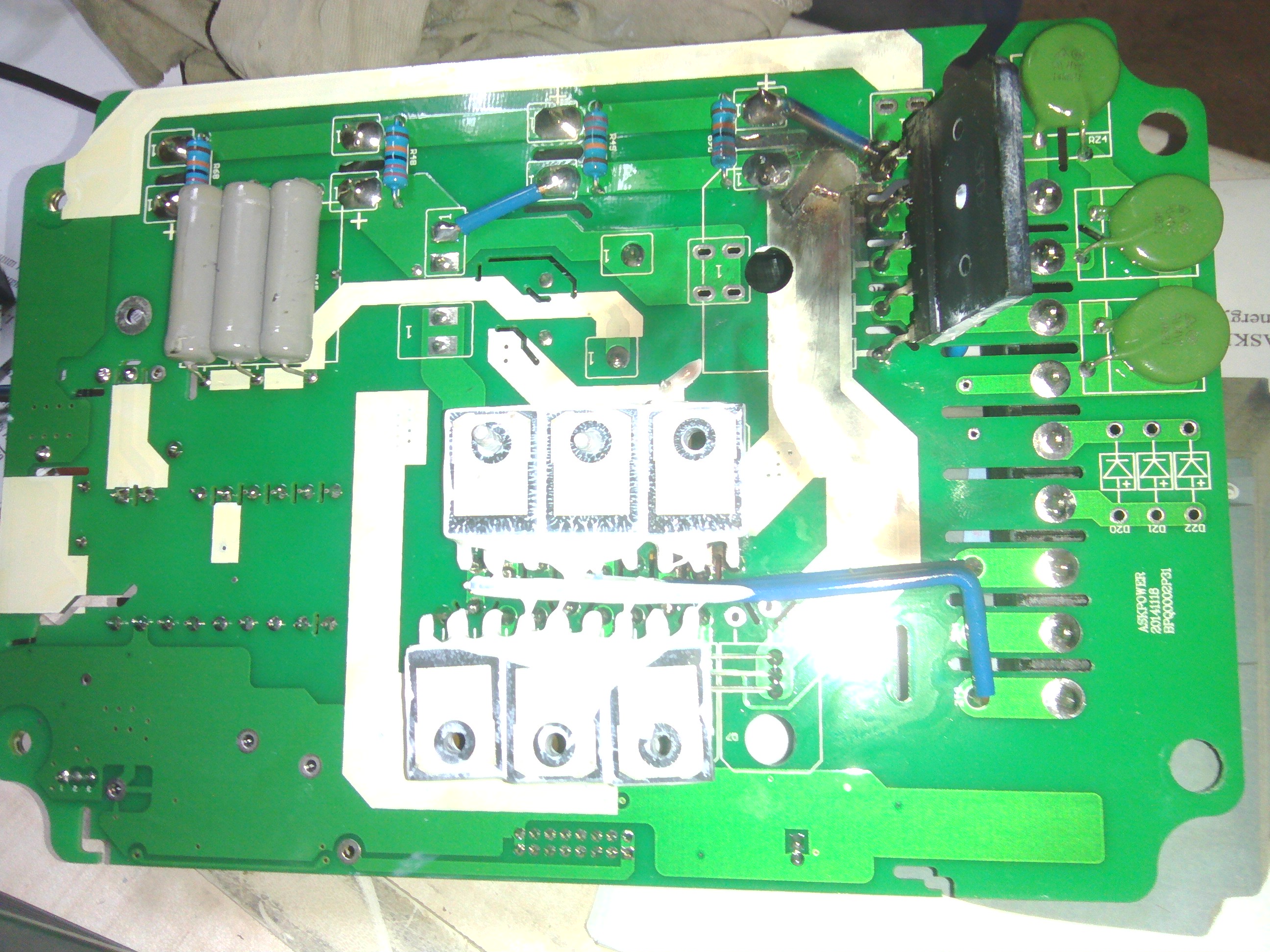

"Убил" частотник :cry:
Не могу у себя в городе найти кто бы мог помочь с ремонтом или хотя бы с диагностикой. Может кто подскажет, что проверить, можно и не за спасибо.
Дело было так:
Перепутал кнопки на панели и во время работы дважды нажал кнопку пауза/стар(вроде так называется), шпиндель лежа на столе резко крутнулся вокруг своей оси и провода в разъёме на шпинделе оторвались как-то и замкнули :oops: Хлопок был только в разъёме. Припаял обратно провода, включил частотник, и опять хлопок только теперь в частотнике. Провода проверял перед вторым подключением, короткого не было.
Потом пробовал без шпинделя включать, он вроде как штатно набирает частоту, а при подключении шпинделя его не крутит.
Разобрал я его а там такая картина
IMG_20150930_203923.jpg (2958 просмотров) <a class='original' href='./download/file.php?id=60488&mode=view' target=_blank>Загрузить оригинал (1.11 МБ)</a>
На обратной стороне есть предохранитель на 32 или 35 А, он тоже сгорел.

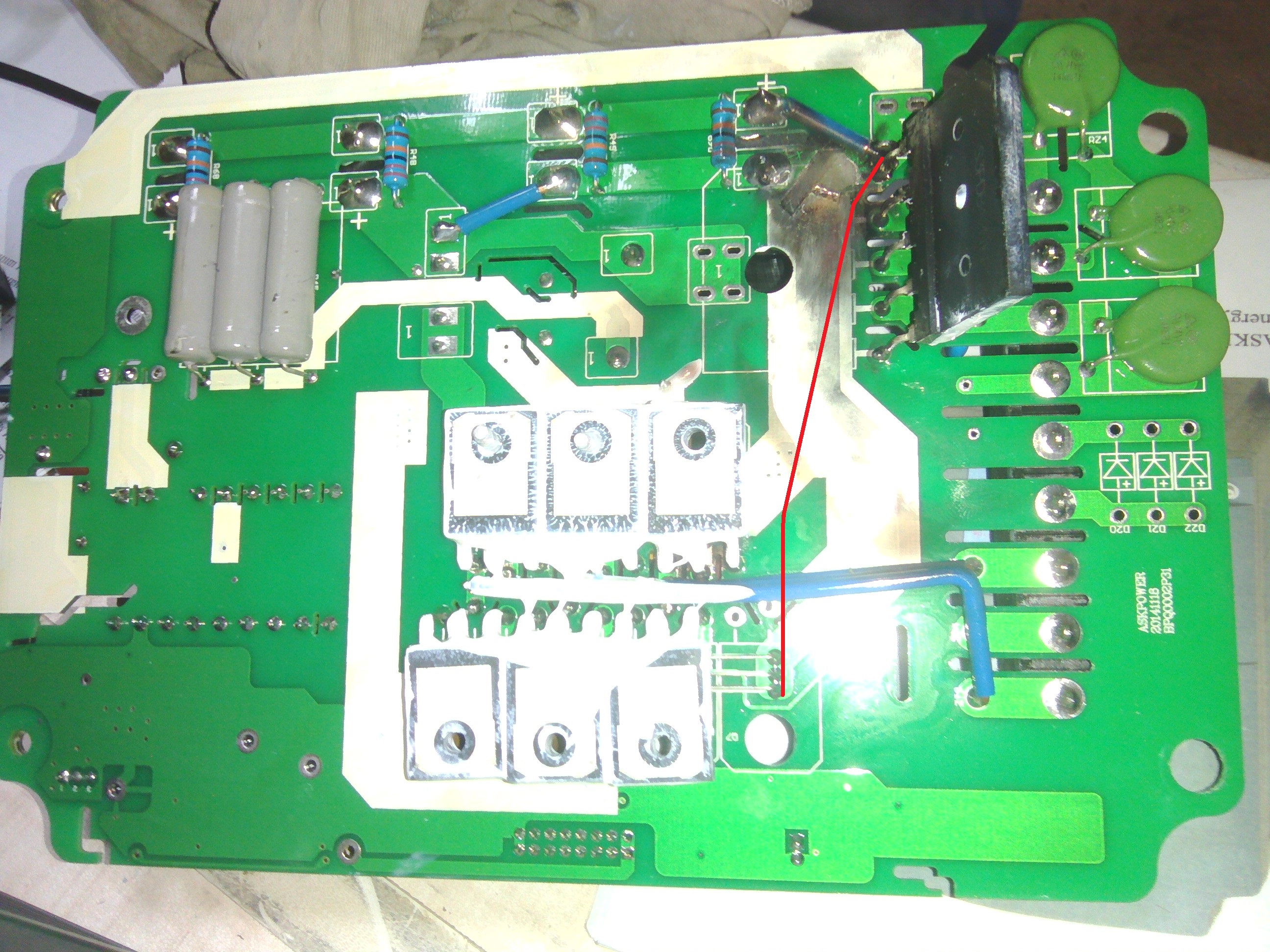

Кинул перемычку
IMG.jpg (2958 просмотров) <a class='original' href='./download/file.php?id=60489&mode=view' target=_blank>Загрузить оригинал (1.35 МБ)</a>
Но походу еще что-то сгорело, с перемычкой не запускается, частоту не набирает (по табло), ошибок не показывает.

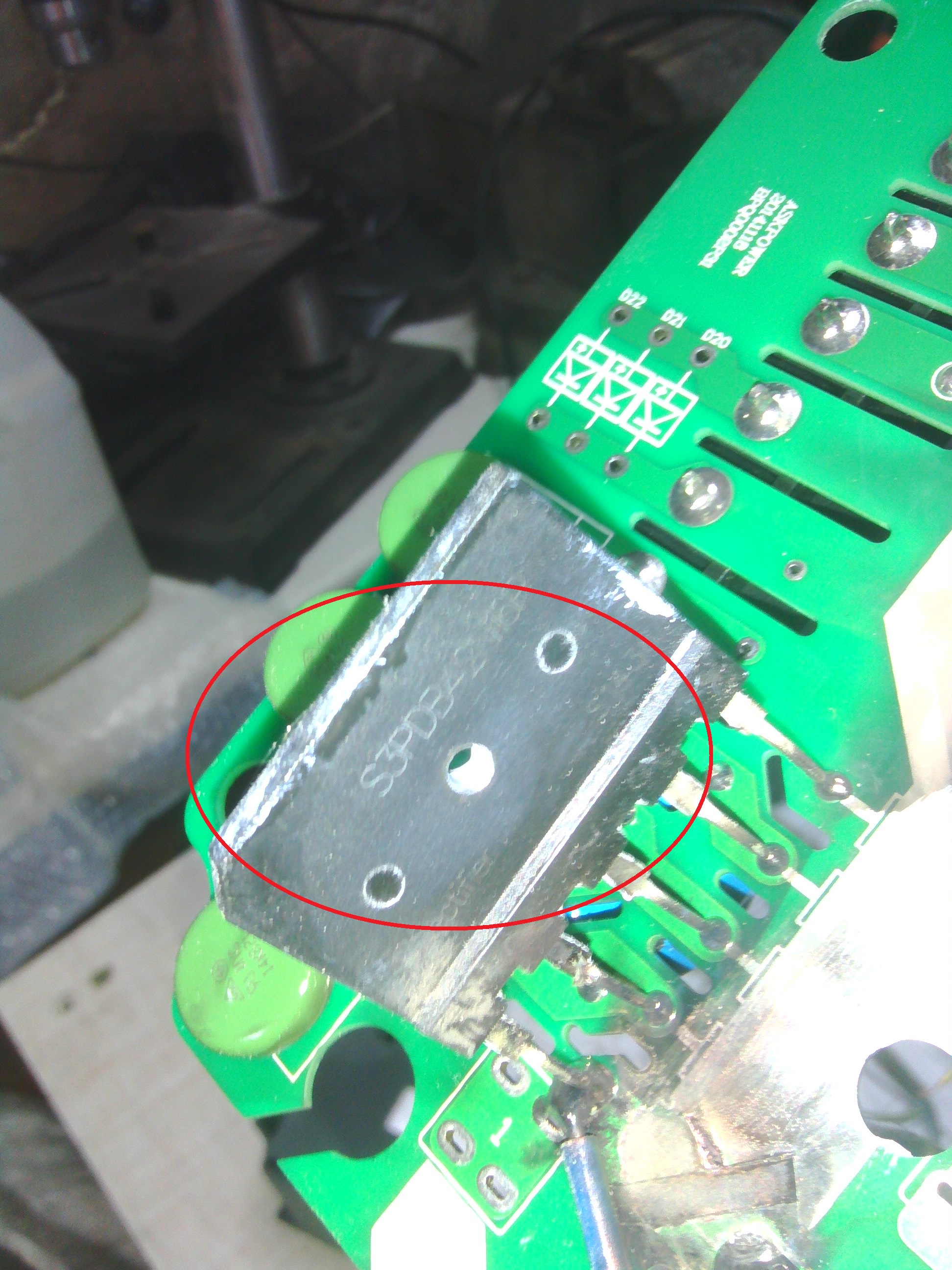

Вот эта штуковина- это что? как ее проверить?
IMG_20150930_203015.jpg (2958 просмотров) <a class='original' href='./download/file.php?id=60490&mode=view' target=_blank>Загрузить оригинал (1.21 МБ)</a>
Если кто понимает подскажите.

Трехфазный диодный мост? По идее должен звоницца с трех средних ног в одну сторону на каждую из крайних ног
Atom42
Сообщения: 715
Репутация: 286
Откуда: Кемерово
Сообщение Atom42 »
cerebral писал(а):По идее должен звоницца с трех средних ног в одну сторону на каждую из крайних ног
В режиме "прозвонки" показывает падение напряжения 480 милливольт- значит ли что эта штуковина целая?
И еще, должны ли крайние ноги между собой звониться?
По идее не должны
Если тока там не стоит низкоомная нагрузка
в принципе можно одну ногу отпаять и прозванить в таком виде
cerebral
Сообщения: 59
Зарегистрирован: 05 июл 2014, 15:21
Репутация: 7
Откуда: Dzr
Сообщение cerebral »
На крайних ногах электролит огромный висит, там мультиметр кз будет показывать (и конденсатор заряжать XD) первые полчаса, например. 480мВ на каждом из шести диодов?
