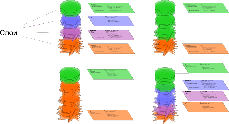

Сообщения: 22776
Re: Разработка Gcode tools - плагин Inkscape для экспорта в
Предлагаю первым считать самый верхний слой, т.к. он последним делается.
Почему верхний делается последним? Верхний должен делаться первым. Т.е. сначала вырезаем то, что на первом плане, а затем то, что на заднем. По идее если контурам добавить заливку, то все контуры должно быть видно - это будет гарантировать обработку детали, а затем ее вырезку из листа.
Я проиллюстрировал возможные варианты поиска инструментов (для инструмента и OR процедура должна быть одна, но с инструментами это нагляднее).
Какой вариант поиска предпочтительнее.
Кстати, можно будет потом реализовать функцию отрисовки подобной картинки. Для проверки принадлежности инструментов. И порядка обработки.
gcode layers 0037.png (4475 просмотров) <a class='original' href='./download/file.php?id=487&mode=view' target=_blank>Загрузить оригинал (153.75 КБ)</a>
Далее можно вставлять смену инструмента, но тогда придётся дублировать многократно слои либо писать свой скриптовый язык, что будет не очень легко воспринято массами
На сколько я понимаю, у каждого инструмента своя траектория = свой контур, ничего дублировать не придется.
Есть предложение выводить Error а не warning, поскольку мы работаем с реальными предметами и это может сорвать целый рабочий день. Это очень расстраивает.
Ага и хорошо если испортится делать, а не станок 8-) ... Error! Хотя, если напишем отрисовку стилями инструмента, то можно делать просто warning на всю страницу, но при этом Gcode генерить.
не инструмент, а НОМЕР(имя) инструмента. сами инструменты раскиданы по слоям.
инструмент <=> номер инструмента, нужно либо делать авто поиск, либо задавать на форме. ИМХО поиск более гибкий - дает больше возможностей.

Сообщения: 22776
Предлагаю сделать возможность использовать как сам инструмент так и ссылку на него, т.е. нужно просто добавить объект ссылка на инструмент.
Нужно проработать процедуру создания ссылки.
Почему нельзя просто копировать инструмент?
Где будем производить поиск инструмента? Просто верхний в том же слое или более высоких слоях или будем смотреть внутри слоя где находится инструмент?
Я так понял, что в слое, в котором находится верхний контур обязательнодолжен быть инструмент.
dormouse
Сообщения: 334
Зарегистрирован: 27 фев 2010, 09:55
Репутация: 15
Сообщение dormouse »
Можно, поскольку от слоя к слою порой надо менять параметр "глубина съёма по Z" у одного и того же инструмента вместе с скоростями. Получается, что идейно надо разбить свойства инструмента на 2 группы: geometry и usage... Если мы определились, что только 2 алгоритма делают g-код (p-t-g и engraving), то:
1. p-t-g берёт только usage
2. engraving требует оба.
Фактически процедура смены инструмента между слоями должна запускаться только при смене geometry части, а usage может оставаться тем же. Самое главное - не запутаться при любом подходе, т.е. чтобы "случайно" не начать работать другим инструментом.
>Я так понял, что в слое, в котором находится верхний контур обязательно должен быть инструмент.
Я полагаю, что в самом верхнем слое обязательно должен быть OR-вектор И инструмент. Если любого из них нет - сразу же выдать ошибку и автоматом их добавить со значениями "по умолчанию". Эта пара нисходящим образом распространится на все низлежащие слои.
Внутри одного слоя только 1 инструмент, если два, то выкатывать Error (альтернатива - можно сделать 2 слота: первый для p-t-g, второй для engraving и ошибку выкатывать при двух инструментах с одним и тем же значением в поле "предназначение"). Это предложение актуально ТОЛЬКО если в одном слое будут контура для p-t-g и engraving одновременно.
Если в одном слое не сочетать их (чтобы путаницы не было), то можно сами слои называть с префиксами eng и ptg и брать восходящим методом только среди слоёв, начинающихся с такого же префикса...

Можно всех этих сложностей не делать. Остановиться только на видимости/невидимости слоёв и каждый раз вручную эти слои прятать или показывать. Чуть ручной работы, зато всё предельно понятно. Полагаю, что у большинства будет 1..4 слоя и пару кликов мышкой они вполне смогут себе позволить =)
Так же важно заметить, что сортировка по глубине и "ресортинг порядка выполнения" должны делаться раздельно по каждому слою, иначе смысл слоёв пропадёт....
