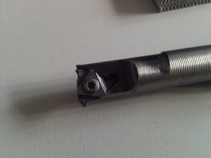

Метчик ресурс маленький , только по цветнине а у меня она редко
расточная такая есть она на расточку
Резьбовой был от 20мм - доработал :hehehe:

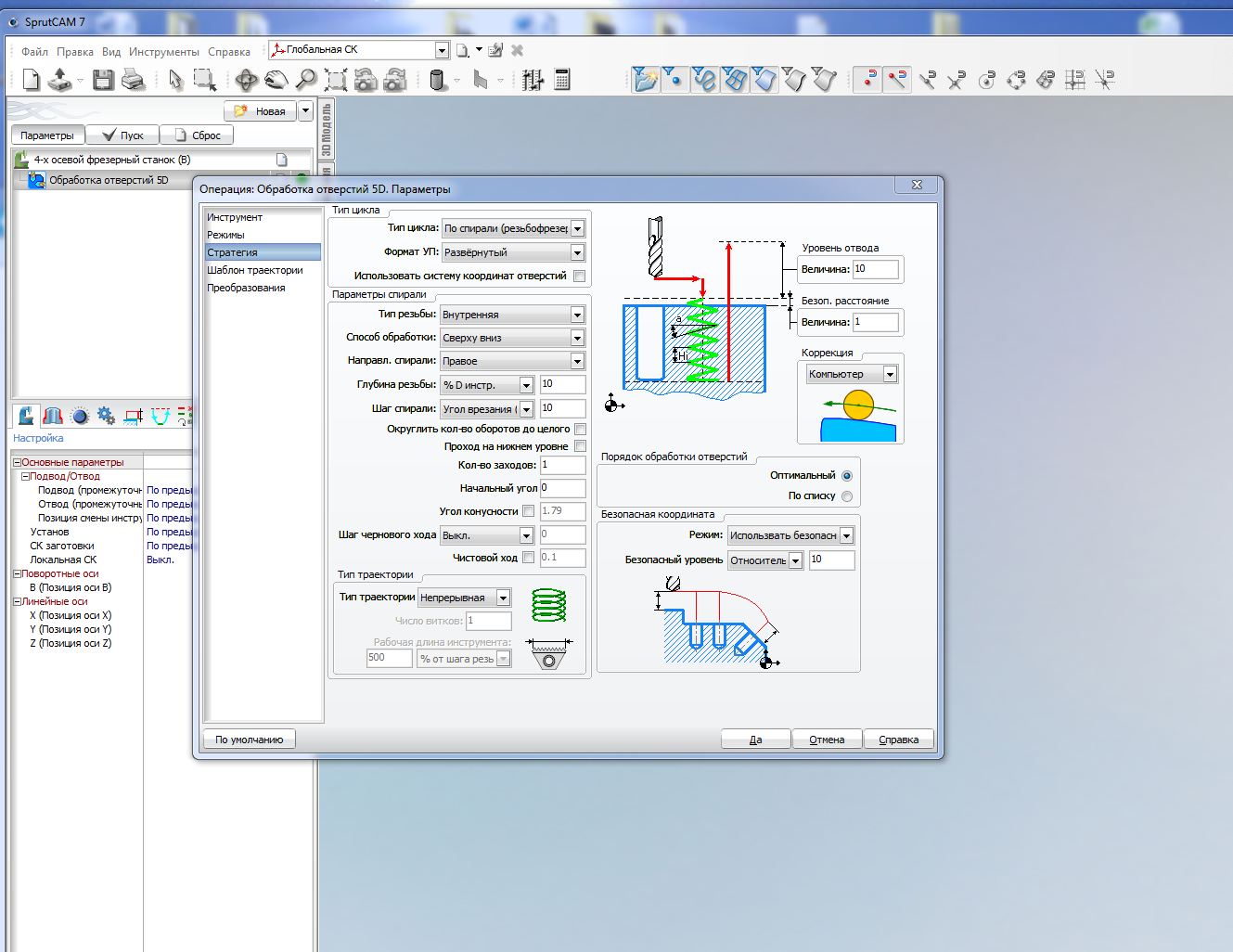

aftaev писал(а):Расточной головкой сместить центр насколько нужно
А зачем смещать - ставишь по центру , крутишь , а по X Y винтовую интерполяцию

konyshevk писал(а):Резьбовой был от 20мм - доработал
вроде как для М6 есть Min. Bore: 0.240
http://www.ebay.com/itm/12-1-2-MINI-IND ... 460ffc0ff2

Под микроскопом плистины прикручивать :hehehe: ( но надо взять с получки)
я цельные видел от М3 , "шаг враво влево" - резец в мусорке
Даешь коллективный разум !

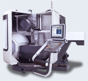

И еще, можете объяснить дилетанту? У вас 4 осью будет поворотный стол, а пятая?

denis-k писал(а):И еще, можете объяснить дилетанту? У вас 4 осью будет поворотный стол, а пятая?
ТС планировал сделать пятую ось в виде китайского моторшпинделя, зажатого под 90 градусов, в виде угловой головки в основном сервошпинделе, который становится второй поворотной осью, подобная кинематика используется в станках DMG

arteminius писал(а):ТС планировал сделать пятую ось в виде китайского моторшпинделя, зажатого под 90 градусов, в виде угловой головки в основном сервошпинделе, который становится второй поворотной осью, подобная кинематика используется в станках DMG
Да-а-а, станки DMG - это нечто! :cheesy: :good: http://www.youtube.com/watch?v=HfnEIi3PJgg

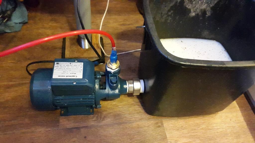

Собрал вот такую "станцию :hehehe: " СОЖ , Щас испытаю на шлифовке - стол заверю
