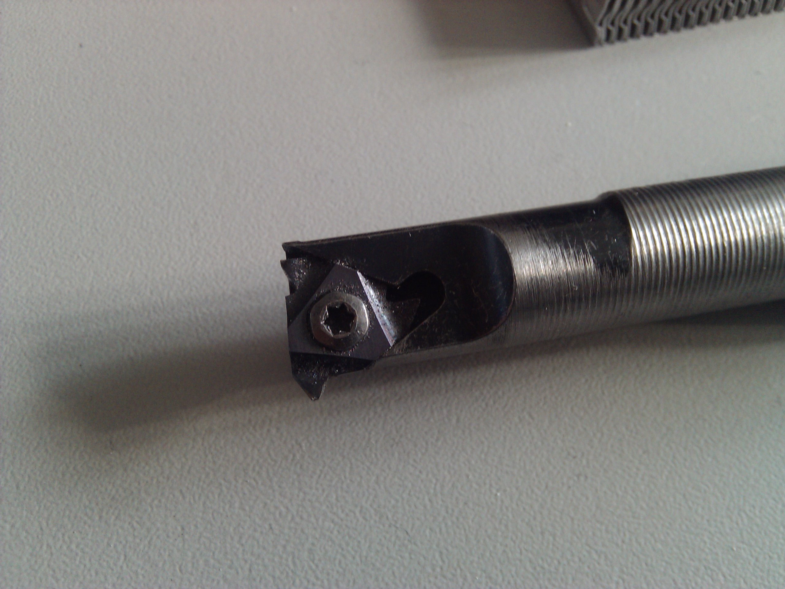

Метчик ресурс маленький , только по цветнине а у меня она редко
расточная такая есть она на расточку
Резьбовой был от 20мм - доработал :hehehe:

konyshevk писал(а):Резьбовой был от 20мм - доработал
вроде как для М6 есть Min. Bore: 0.240
http://www.ebay.com/itm/12-1-2-MINI-IND ... 460ffc0ff2

Под микроскопом плистины прикручивать :hehehe: ( но надо взять с получки)
я цельные видел от М3 , "шаг враво влево" - резец в мусорке
Даешь коллективный разум !
Re: ЧПУ фрезер по стали на балконе
А угол у них метрический?

Дюймовые они , до и доставка из штатов дорогая
че-то я передумал брать
вот вроде метрические 60 град и не есть дорого http://www.aliexpress.com/item/06-IR-A- ... 54594.html
