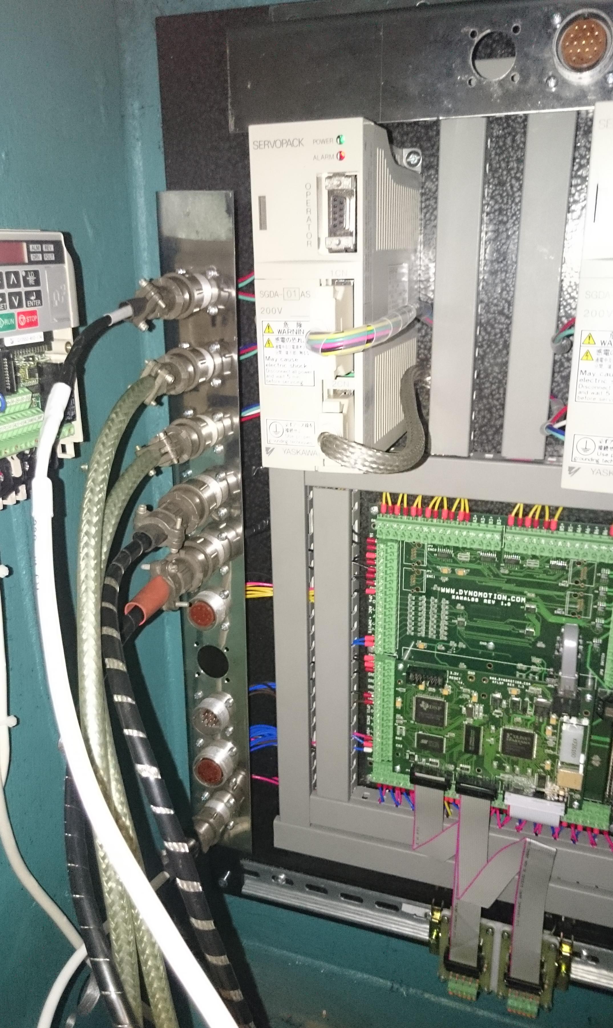

что-то неудачно прошло сегодняшнее подключение платы. кфлоп и каналог перестал подавать признаки жизни :-(
если на вход кфлопа идет 5 вольт и нет никаких led-индикаторов это безальтернативно говорит о том, что все сгорело или есть варианты? может, "предохранитель" какой-то где то в нем есть?

Александр_
предыстория такая.
некоторое время (пока ждал плату оптовходов) блок управления не включал. собственно, с тех пор, наверное, как растроил программную регулировку оборотов шпинделя. получил плату, подключил как на картинках. все включит и ..... никаких признаков жизни от кфлопа/каналога.
силовая часть вся работает.
за это время собственно, ничего особо с блоком не делал - распаял некоторое кол-во внешних разъемов для подключения общего питания, фильтра питания, периферии и прочего. в логику вообще не лез.
главное, фантазии не хватает на предмет причин. собственн, периферия это ладно - на molex-разъем-то питание идет. соответственно при любых раскладах индикаторы питания на кфлопе должны гореть?
P.S. кабель от платы с оптовходами который идет на кнопки на момент всего этого дела к кнопкам подключен не был, то есть цепи все разорваны были! и при любых раскладах через шлейф же ничего пролезть не могло.

ukr-sasha
А если каналог отсоединить?
Re: Yaskawa SGDA-01AS+kflop+kanalog освоение, настройка
Добавлено: 03 фев 2016, 01:45
Александр_
списался с Томом. он тоже сказал для начала отсоединить каналог и еще раз подать питание. если индикаторы не загорятся, то начинать грустить. он довольно сдержанно прокомментировал вопрос о ремонте. говорит, не рентабельно.
завтра прозвоню шлейф. если вдруг как-то криво обжался и закоротил пины в JP6 то это могло быть причиной? повторюсь, 24 вольта в платку шло через кнопки которые вообще подключены не были. так что внешнему току вроде и взяться было неоткуда. минус с блока митания я подал, а плюс уходил в кабель и обратно не приходил.
если я отвинчу винты "ножек" что держат кфлоп то с обратной стороны гайки не вывалятся? каналог плотно вмонтирован - с обратной стороны не подлезть. или это резьбовые втулки и с обеих сторон винты?
каналог мог повредиться как-то? Том говорит что пока не будет рабочего кфлопа каналог не проверить.
Гадство.......... подсоединение платки было последней операцией перед монтажом всего блока в шкаф и начала настройки станка.

ukr-sasha
Гайки откручивать не нужно.
Отсоедините два шлейфа на каналог.

сегодня полдня прозванивал все что можно прозвонить и такое чувство что выловил "коротыша". надо было дождаться шлейфов, которые делал человек у которого руки не из ж#пы растут :-(
на вид разъемы на шлейф нормально сели и торчащие железки что прорезали жилы не звонятся, но со стороны отверстий если вставить иголки явно прозваниваются два пина. с обратной стороны шлейфа эти пины не звонятся. эта нехорошая сторона шлейфа как раз втыкалась в кфлоп. если прозванивать со стороны плохого разъема шлейф, вторая сторона которого воткнута в платку то тоже некоторые пины звонятся, но видимо, так и нужно.
индикаторы не горят на кфлопе и каналоге при подаче питания. снял вообще кфлоп, все равно не горят. если причина в шлейфе то чем может грозить замыкание двух пинов в JP4? Что-то и Том не горит желанием ничего принимать на ремонт - вроде как не рентабельно. Наверное, прав.
