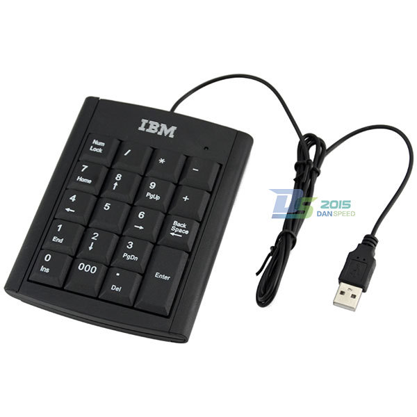

цифровую клавиатуру ЮСБ-шную ("выкидыш") задействовать че мешает ? http://g04.a.alicdn.com/kf/HTB1P9T3HVXX ... en2014.jpg

а причем здесь USB-клава и кфлоп?
я такой клавой пользуюсь на станке, который основной. работаю с MAch3. в принципе, удобно, только постоянно бегаю нажимать что-то на большой клаве, да и мышка тоже нужна все время.
как это поможет с кфлопом? я ж в него USb не воткну:-)

Re: Yaskawa SGDA-01AS+kflop+kanalog освоение, настройка
Александр_ писал(а):как это поможет с кфлопом? я ж в него USb не воткну:-)
А у тебя клава USB куда подключена к компьютеру(винда) или напрямую к Mach3 ?

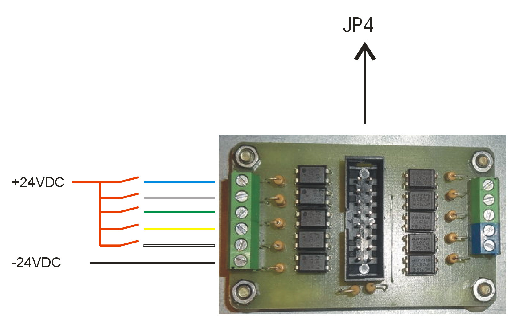

P.S. Плату расширения кфлопа (оптовходы) можно к любому разъему кфлопа подключать? есть какое-то окно статуса в котором можно потом определить куда какой сигнал доходит?
Дмитро
Сообщения: 857
Репутация: 1139
Откуда: Киев
Сообщение Дмитро »
Александр_ писал(а):любому разъему кфлопа подключать?
Нет.
Александр_ писал(а):есть какое-то окно статуса в котором можно потом определить
Есть.
Александр_ писал(а): к винде как я понимаю а какие возможно варианты? как можно ее к Mаch3 подключить если это программ, которая из-под винды же работает?
На это тебе и намекаю - что клавиатурой подключенной к компу по USB опрашивается Виндой, а уж потом передается данные в Mach3. Так же и с КФЛОпом. А в комп можно воткнуть несколько клав одновременно. Потому берется ненужная клавиатура и дербаниться на пульт ради микросхемы что там стоит.

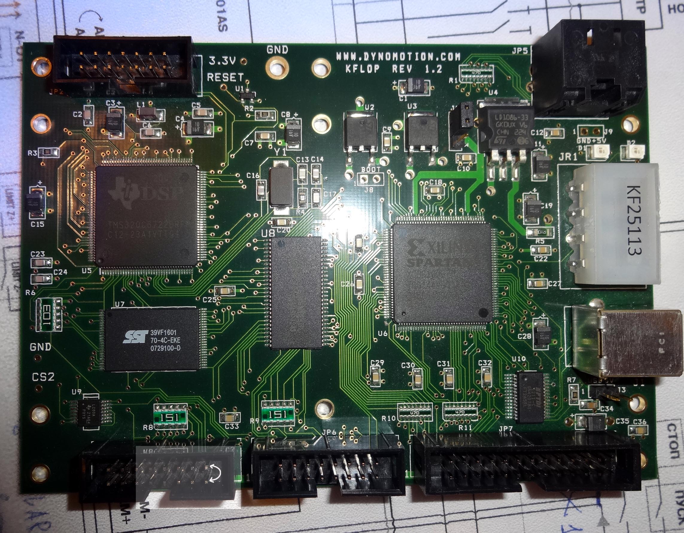

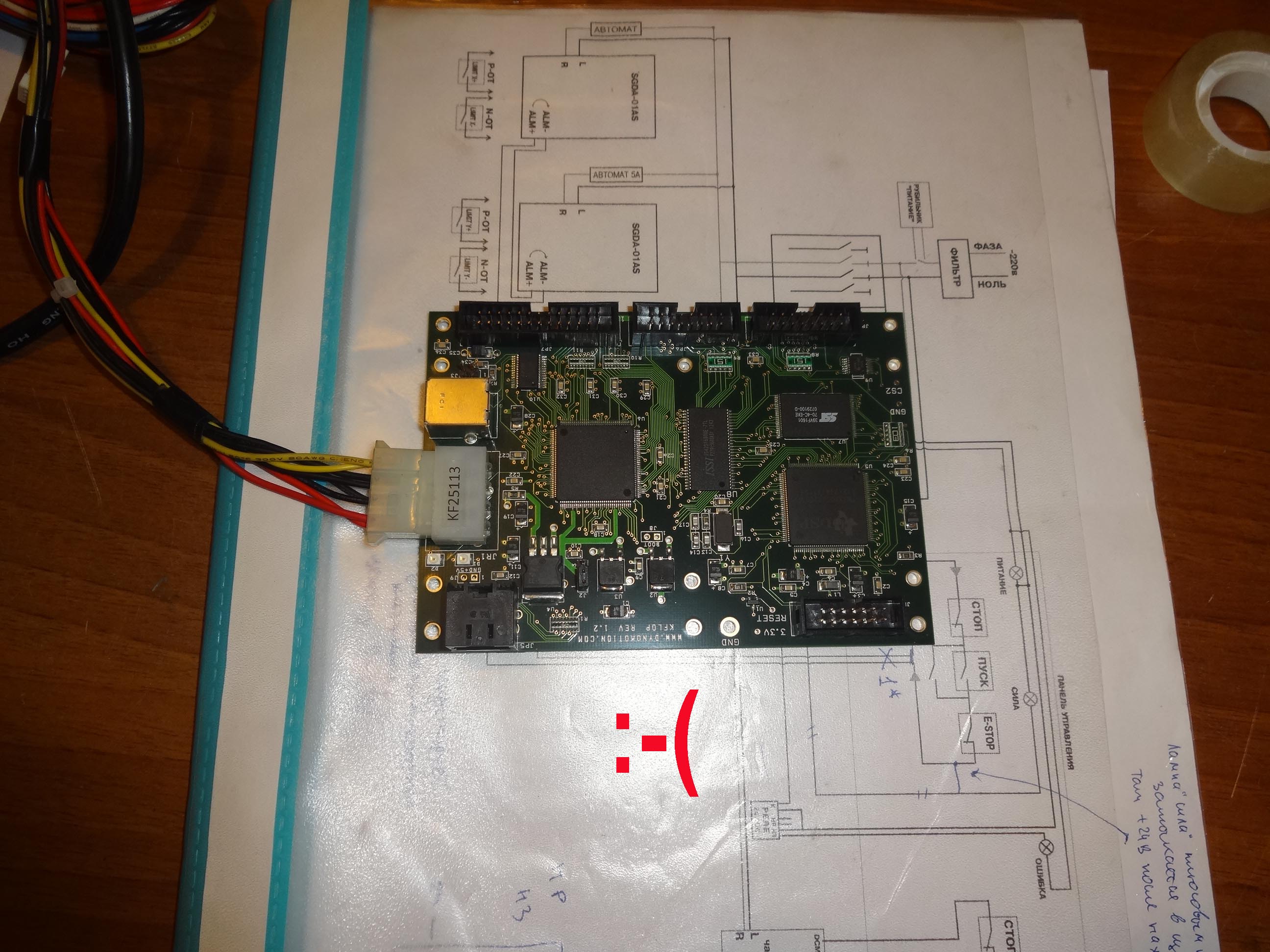

что-то неудачно прошло сегодняшнее подключение платы. кфлоп и каналог перестал подавать признаки жизни :-(
если на вход кфлопа идет 5 вольт и нет никаких led-индикаторов это безальтернативно говорит о том, что все сгорело или есть варианты? может, "предохранитель" какой-то где то в нем есть?

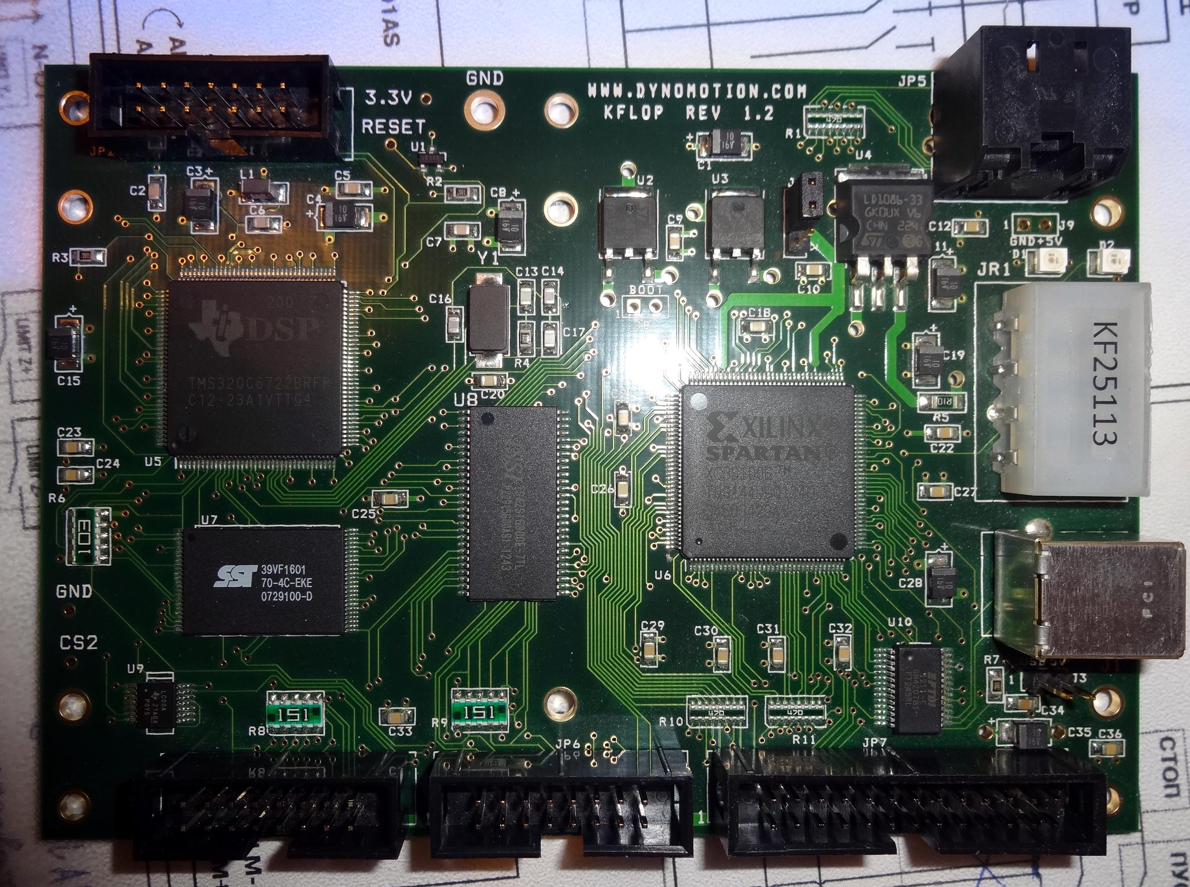

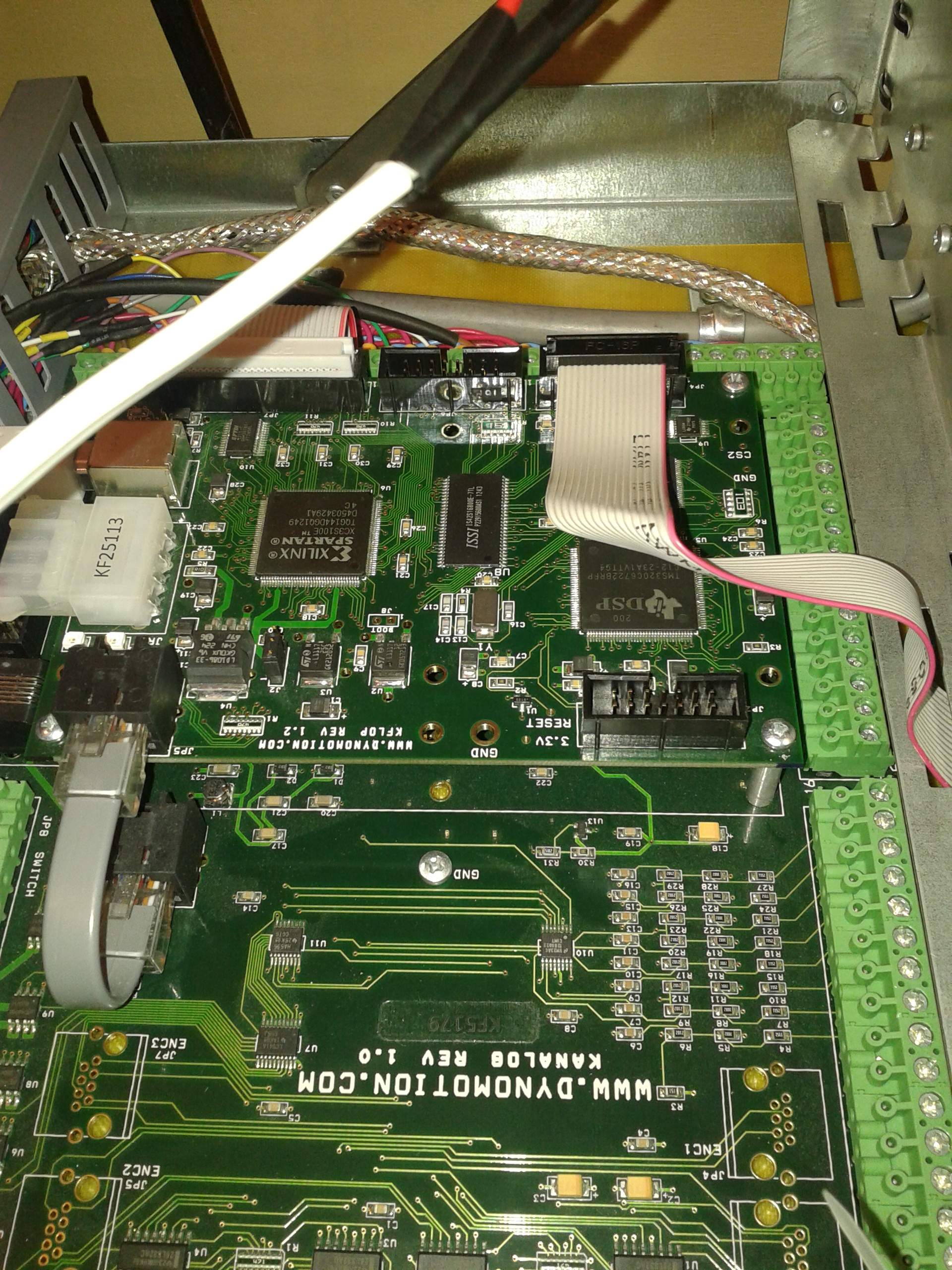

Александр_
Сообщения: 1740
Репутация: 122
Сообщение Александр_ »

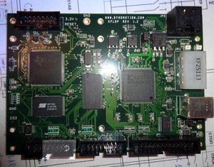

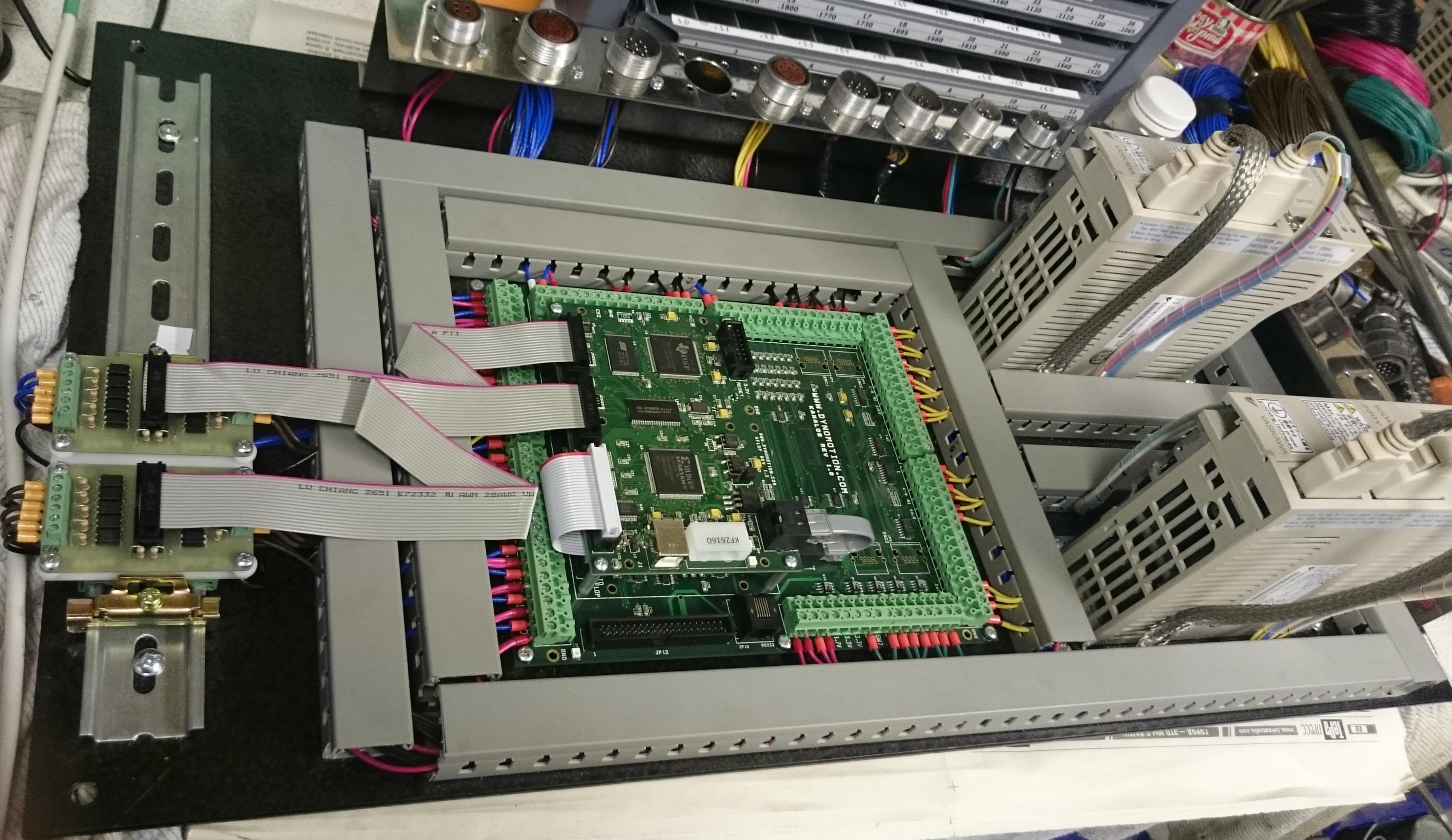

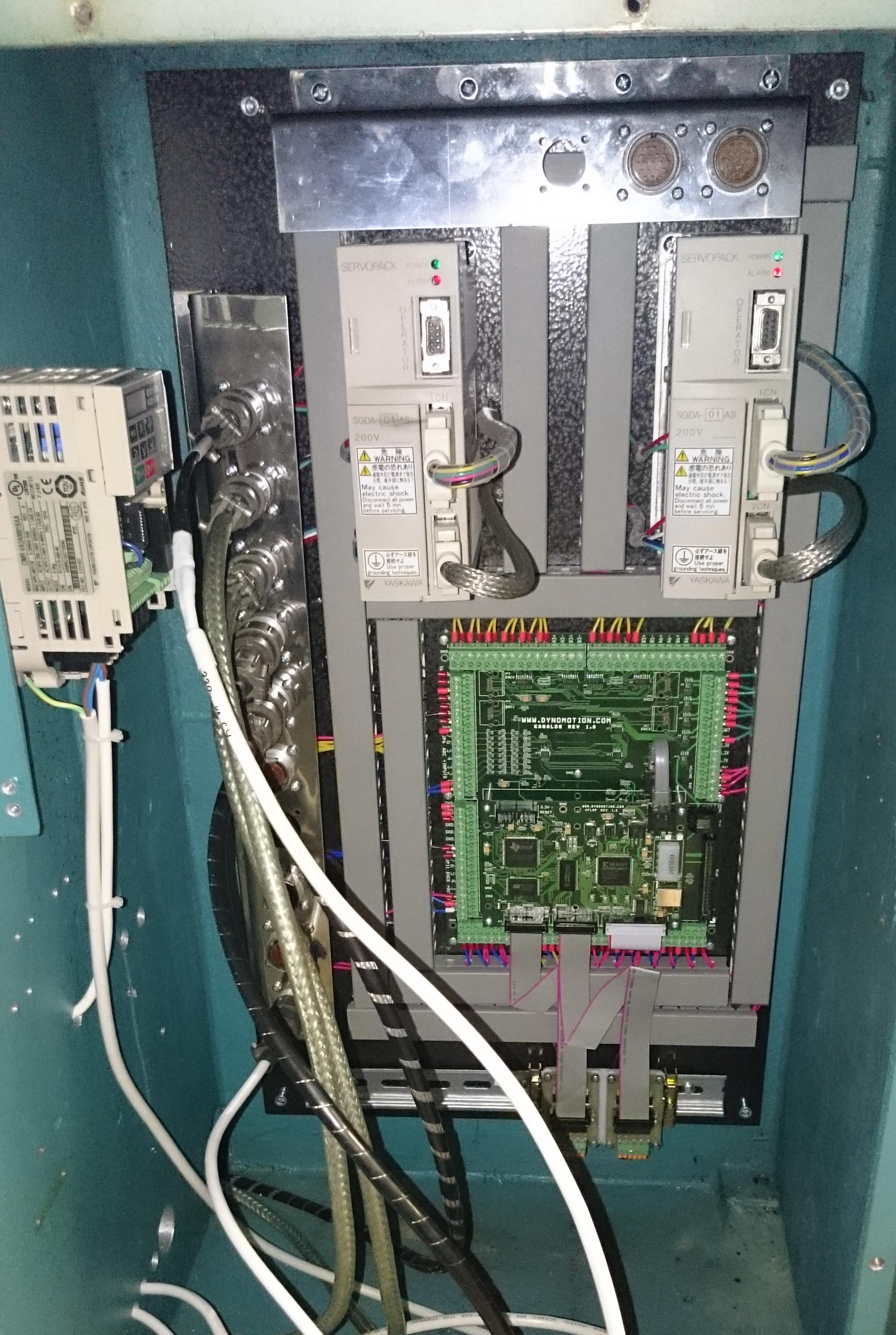

предыстория такая.
некоторое время (пока ждал плату оптовходов) блок управления не включал. собственно, с тех пор, наверное, как растроил программную регулировку оборотов шпинделя. получил плату, подключил как на картинках. все включит и ..... никаких признаков жизни от кфлопа/каналога.
силовая часть вся работает.
за это время собственно, ничего особо с блоком не делал - распаял некоторое кол-во внешних разъемов для подключения общего питания, фильтра питания, периферии и прочего. в логику вообще не лез.
главное, фантазии не хватает на предмет причин. собственн, периферия это ладно - на molex-разъем-то питание идет. соответственно при любых раскладах индикаторы питания на кфлопе должны гореть?
P.S. кабель от платы с оптовходами который идет на кнопки на момент всего этого дела к кнопкам подключен не был, то есть цепи все разорваны были! и при любых раскладах через шлейф же ничего пролезть не могло.

ukr-sasha
Сообщения: 3343
Репутация: 2181
Откуда: Киев, Украина
Сообщение ukr-sasha »
А если каналог отсоединить?
Александр_
Сообщения: 1740
Репутация: 122
списался с Томом. он тоже сказал для начала отсоединить каналог и еще раз подать питание. если индикаторы не загорятся, то начинать грустить. он довольно сдержанно прокомментировал вопрос о ремонте. говорит, не рентабельно.
завтра прозвоню шлейф. если вдруг как-то криво обжался и закоротил пины в JP6 то это могло быть причиной? повторюсь, 24 вольта в платку шло через кнопки которые вообще подключены не были. так что внешнему току вроде и взяться было неоткуда. минус с блока митания я подал, а плюс уходил в кабель и обратно не приходил.
если я отвинчу винты "ножек" что держат кфлоп то с обратной стороны гайки не вывалятся? каналог плотно вмонтирован - с обратной стороны не подлезть. или это резьбовые втулки и с обеих сторон винты?
каналог мог повредиться как-то? Том говорит что пока не будет рабочего кфлопа каналог не проверить.
Гадство.......... подсоединение платки было последней операцией перед монтажом всего блока в шкаф и начала настройки станка.

Гайки откручивать не нужно.
Отсоедините два шлейфа на каналог.

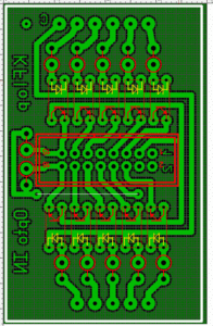

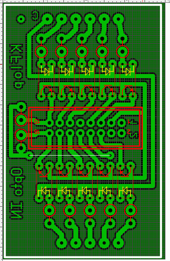

Александр, во первых давай без паники. если кфлоп сгорел и сгорел по вине платы - ну стало быть с меня кфлоп. но я сильно сомневаюсь что это именно по вине платы.
разводка платы выглядит вот так:
Буфер обмена01.gif (2975 просмотров) <a class='original' href='./download/file.php?id=70617&mode=view' target=_blank>Загрузить оригинал (113.97 КБ)</a>
оптопары по памяти 817-е. разъем под шлейф впаян правильно - ключ смотрит в сторону 6-ти пинового конектора. соответственно первый пин с этой же стороны.
номиналы резисторов честно - не помню. подтяжка вроде 150ом как и рекомендовано в мануале. а вот на входах оптопар - честно не помню.. то ли 22ком то ли что то такое. но они влияют только на
"срок жизни" оптопары..
ну и подтверждение того что сам юзаю эти же платы:
DSC_0368.JPG (2975 просмотров) <a class='original' href='./download/file.php?id=70618&mode=view' target=_blank>Загрузить оригинал (863.93 КБ)</a>
DSC_0375.JPG (2975 просмотров) <a class='original' href='./download/file.php?id=70619&mode=view' target=_blank>Загрузить оригинал (774.7 КБ)</a>
DSC_0376.JPG (2975 просмотров) <a class='original' href='./download/file.php?id=70620&mode=view' target=_blank>Загрузить оригинал (921.76 КБ)</a>

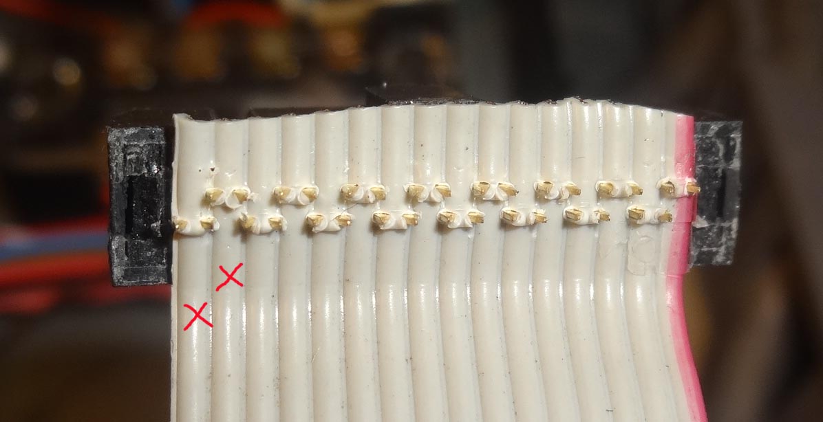

Александр_
Сообщения: 1740
Репутация: 122

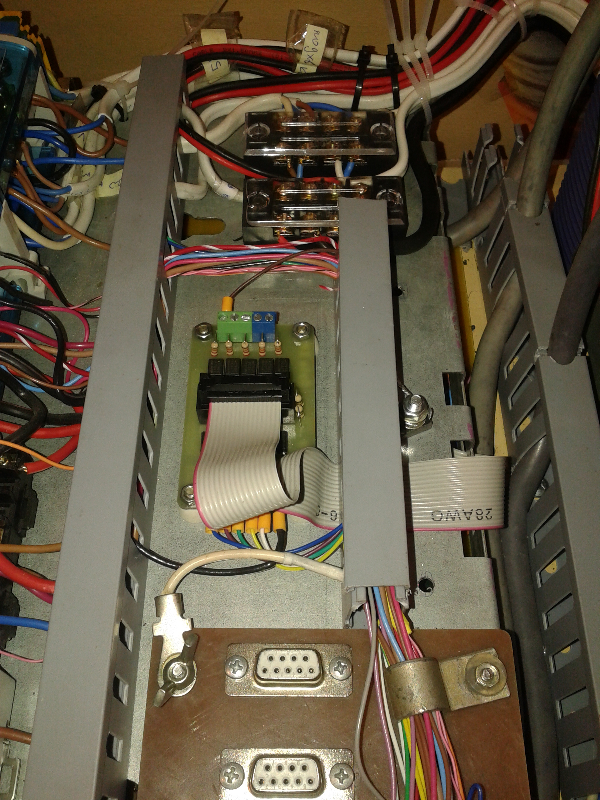

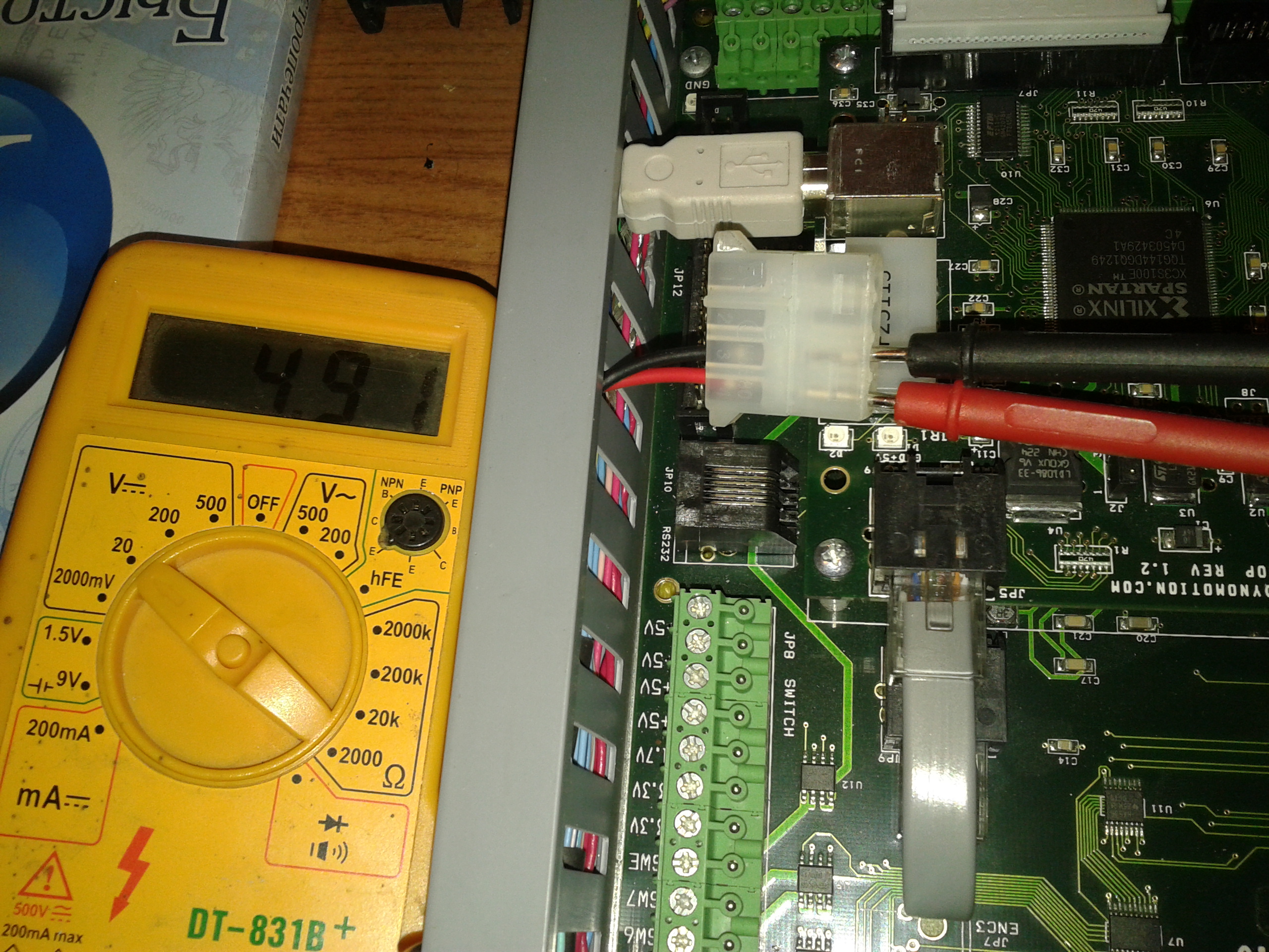

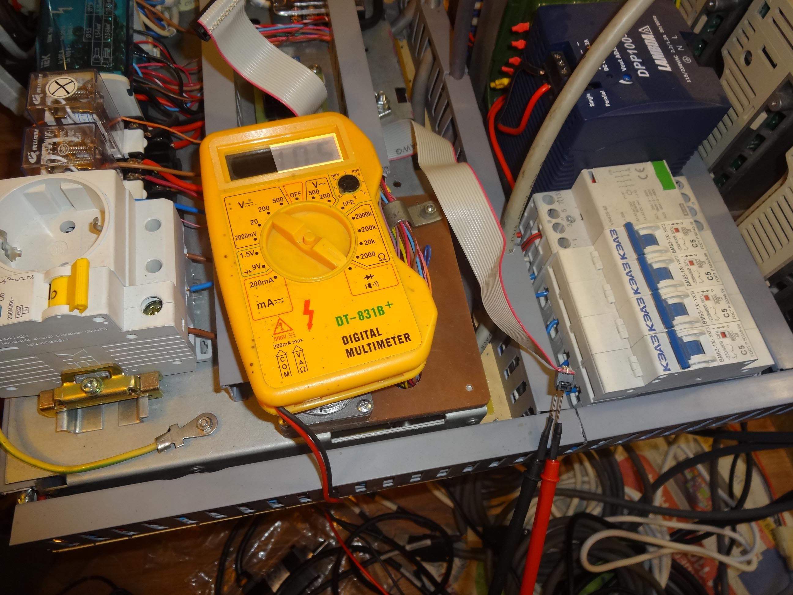

сегодня полдня прозванивал все что можно прозвонить и такое чувство что выловил "коротыша". надо было дождаться шлейфов, которые делал человек у которого руки не из ж#пы растут :-(
на вид разъемы на шлейф нормально сели и торчащие железки что прорезали жилы не звонятся, но со стороны отверстий если вставить иголки явно прозваниваются два пина. с обратной стороны шлейфа эти пины не звонятся. эта нехорошая сторона шлейфа как раз втыкалась в кфлоп. если прозванивать со стороны плохого разъема шлейф, вторая сторона которого воткнута в платку то тоже некоторые пины звонятся, но видимо, так и нужно.
индикаторы не горят на кфлопе и каналоге при подаче питания. снял вообще кфлоп, все равно не горят. если причина в шлейфе то чем может грозить замыкание двух пинов в JP4? Что-то и Том не горит желанием ничего принимать на ремонт - вроде как не рентабельно. Наверное, прав.
короткое видео засады со шлейфом. видно, что второй конец шлейфа не подключен https://youtu.be/TDXzm5vTQyE
