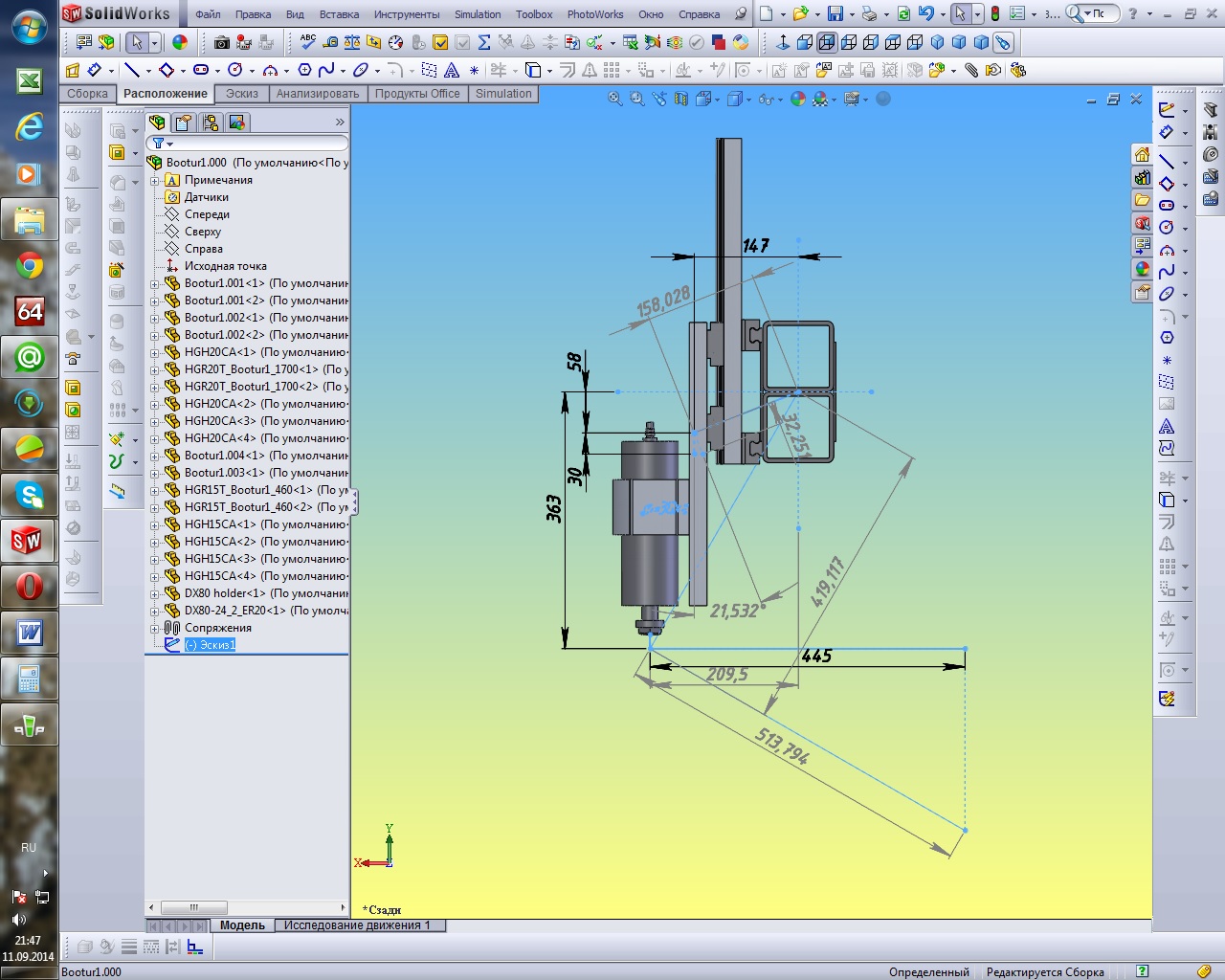

Боотур, вот схемка распределения сил,из которых уже посчитал моменты. Окончательный расчет на днях.

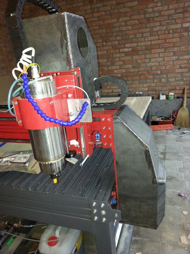

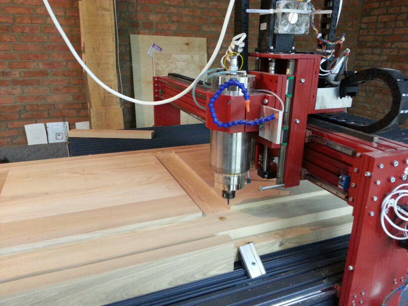

engenegr
Сообщения: 189
Зарегистрирован: 24 июн 2013, 04:39
Репутация: 41
Откуда: Красноярск
Re: Проект станка с рабочим полем 2200х1200х200мм
Сообщение engenegr »
Из собственного опыта построения фрезера, такое предложение хочу внести, нужен механический ограничитель движения по оси Z, а то всякое бывает. В свое время не продумал этот момент, пришлось городить огород. Вкрученные болты внизу пластины Z в данном случае и служат ограничителями

Приветствую. Ну что, повода для беспокойства совершенно нет. Запас хороший! Тем более, что в расчет принимал МАКСИМАЛЬНЫЕ нагрузки. Прикладываю файлик с расчетом!

ок. я еще угол закручивания посчитаю... и прикреплю...

Теперь все. Угол закручивания получился 1 градус! ПРикрепляю новый, дописанный файл.

Таких дефформаций не фактически никогда не будет! За усилие на фрезе я брал усилия двигателей по Х. У тебя сломается фреза сначала, но даже в момент поломки не будет таких усилий на балке. Я не стал заморачиваться расчетом усилия на фрезе при снятии стружки, очень долго и в принципе излишне. В раельной жизни если будет кручение, то в пределах нескольких минут, а не градусов.
