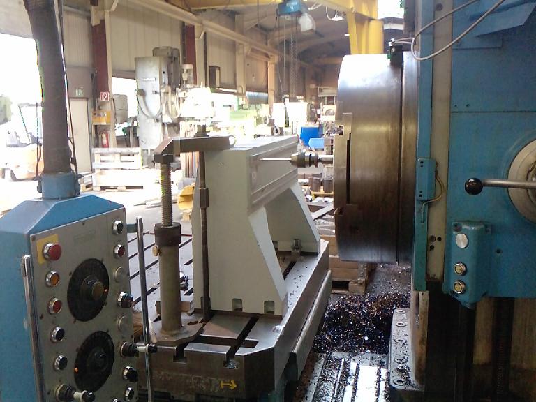

А подскажите пожалуйста, кто как базирует отлитую раму и портальную балку перед фрезеровкой точных поверхностей под установку рельс, опор ШВП, опоры портальной балки на раме итд. Ведь от этого геометрическая точность результата зависит.
mikehv
Сообщения: 1846
Репутация: 1175
Откуда: Иваново
Re: Портальный фрезер из полимербетона
Сообщение mikehv »
khach писал(а):А подскажите пожалуйста, кто как базирует отлитую раму и портальную балку перед фрезеровкой точных поверхностей под установку рельс, опор ШВП, опоры портальной балки на раме итд. Ведь от этого геометрическая точность результата зависит.
Вроде ничего сложного. Сначала обрабатывается рама под рельсы, швп и опоры портала. Всё это легко сделать за один установ. Затем основание портала, затем портал ставится на обработанное основание и обрабатываются закладные под рельсы и швп. На горизонталке очень удобно такие вещи делать. Ну и можно подшабрить если не устроит.
khach
Сообщения: 47
Зарегистрирован: 16 июл 2016, 17:55
Сообщение khach »
mikehv писал(а): Сначала обрабатывается рама под рельсы, швп и опоры портала. Всё это легко сделать за один установ. Затем основание портала, затем портал ставится на обработанное основание и обрабатываются закладные под рельсы и швп
Рама при первом этапе стоит на родных винтовых опорах или разгружаете на клинья? как горизонталь ловите перед обработкой, что принимаете за реперные поверхности?
Второй этап с обработкой портала - я так понял обработка поверхности идет боковыми сторонами фрезы типа Т -образной? Нет ли разности размеров между верхней и нижней рельсой портала? Там же вынос из шпинделя большой. И это на вертикалке надо наверно делать.
mikehv
Сообщения: 1846
Репутация: 1175
Откуда: Иваново
Сообщение mikehv »
Я бы отбивался от закладных. Просто на домкратиках выставить, обкатать индикатором. Как еще?
Вот примерно так с порталом. Фотка не моя
Кто то выкладывал в начале темы.
5a2fll.jpg (5519 просмотров) <a class='original' href='./download/file.php?id=108183&mode=view' target=_blank>Загрузить оригинал (98.32 КБ)</a>

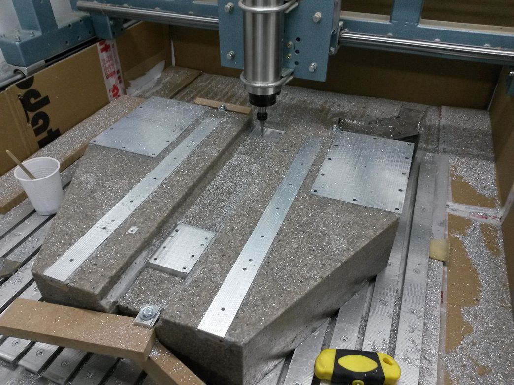

Я так буду делать(картинка)
Опыт уже есть (ровнял профиль стола из профиля так)
Вкручиваешь регулируемые ноги
Ловишь ими максимально точно плоскость (зависит от высот твоих плоскостей...говорят.что плоскость определяется всего тремя точками ;) )
Ну это если есть второй станок
Я на своем и стальные смогу закладные,только потом надо будет малость пошабрить (у меня чуть получше чем на фото)
kS7FNtl.jpg (5495 просмотров) <a class='original' href='./download/file.php?id=108187&mode=view' target=_blank>Загрузить оригинал (162.39 КБ)</a>
