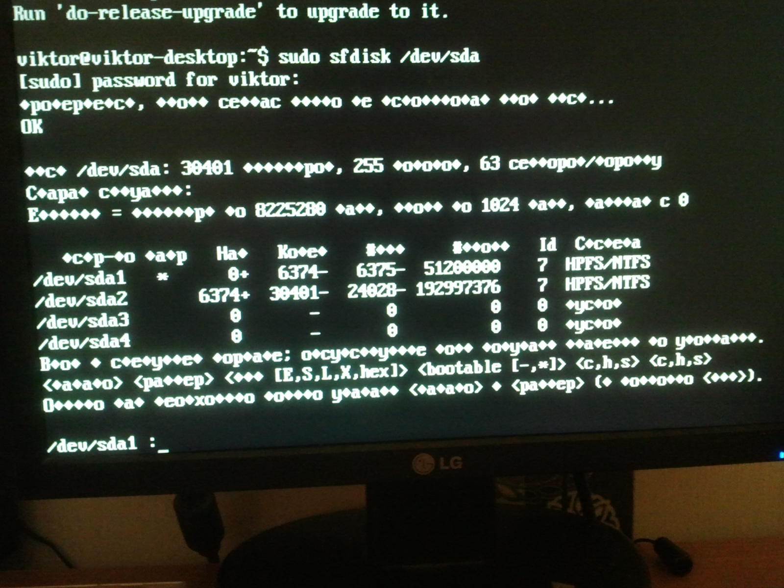

UAVpilot писал(а):В консоли дай команду
sudo sfdisk /dev/sda
и покажи результат.
Фото0383.jpg (3299 просмотров) <a class='original' href='./download/file.php?id=9219&mode=view' target=_blank>Загрузить оригинал (699.28 КБ)</a>
Я мастер хреновый, но дорогой.
Re: Установка LinuxCNC EMC2
О как! Т.е. у тебя не один диск? Винда стоит не первом, а линукс на втором?
Тогда вот такая команда:
sudo sfdisk -l /dev/sdb
P.S. Если предыдущая всё ещё запущена, то нажми в ней Ctrl-C.

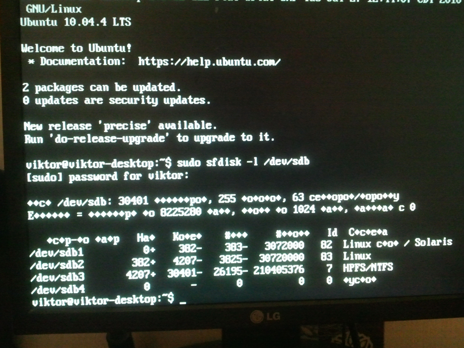

UAVpilot писал(а):Тогда вот такая команда:
Фото0385.jpg (3296 просмотров) <a class='original' href='./download/file.php?id=9220&mode=view' target=_blank>Загрузить оригинал (733.53 КБ)</a>
Понятно. При установке оно само должно найти раздел со свопом, если вдруг не найдёт, то укажи как /dev/sdb1.
Саму систему ставить на /dev/sdb2 (точка монтирования "/" ) с форматированием.
Загрузчик ставить на /dev/sda, там-же, где будет об этом спрашивать можно будет добавить винду в меню загрузчика, она находится на /dev/sda1.
P.S. Не помню как в инсталяторе убунты, возможно там названия разделов и дисков показываются без "/dev/".
