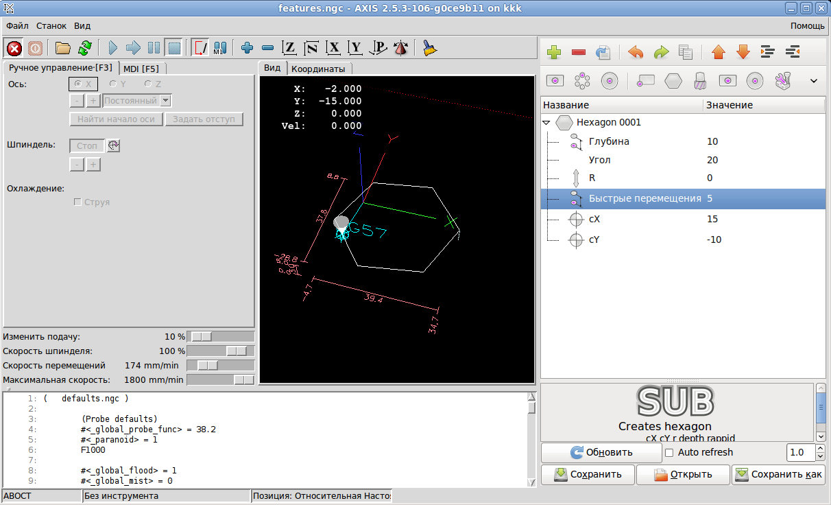

Как некоторые уже заметили я пропал на недельку. И пропадал я не зря. Наконец-то решил сделать достойную замену ngcgui.
LinuxCNC Features это тулкит для создания "мастеров". Точнее это тулкит самих "мастеров". В общем и целом LinuxCNC Features работает схоже с ngcgui, но с некоторыми отличиями. Честно говоря, с ngcgui я до конца так и не разобрался, поэтому это я считаю, что он работает схоже :freak:. (Название Features взято от кнопки в ngcgui - add feature.)
В wiki cnc-club добавлена страница о LinuxCNC Features, давайте вместе ее наполнять документацией, видео и прочими полезными материалами.
http://cnc-club.ru/wiki/index.php/LinuxCNC_Features
Текущий статус разработки
  • Дописать обработки.
  • Отловить баги :freak: .
Возможности (для просмотра содержимого нажмите на ссылку)
Что может LinuxCNC Features:
  1. Добавлять features - простые обработки
  2. Менять их порядок
  3. Группировать обработки
  4. Делать линейные и круговые массивы
  5. Встраиваться в axis LinuxCNC или работать как отдельной приложение
  6. Просматривать резултьтат в axis в редиме реального времени
  7. Сохранять шаблоны обработок
Это только пока :).
Скриншоты (для просмотра содержимого нажмите на ссылку)
Пара примеров обработки, созданной за 20 сек:
LinuxCNC-Features1.png (348965 просмотров) <a class='original' href='./download/file.php?id=14825&mode=view' target=_blank>Загрузить оригинал (158.39 КБ)</a>
LinuxCNC-Features.png (348965 просмотров) <a class='original' href='./download/file.php?id=14826&mode=view' target=_blank>Загрузить оригинал (166.41 КБ)</a>

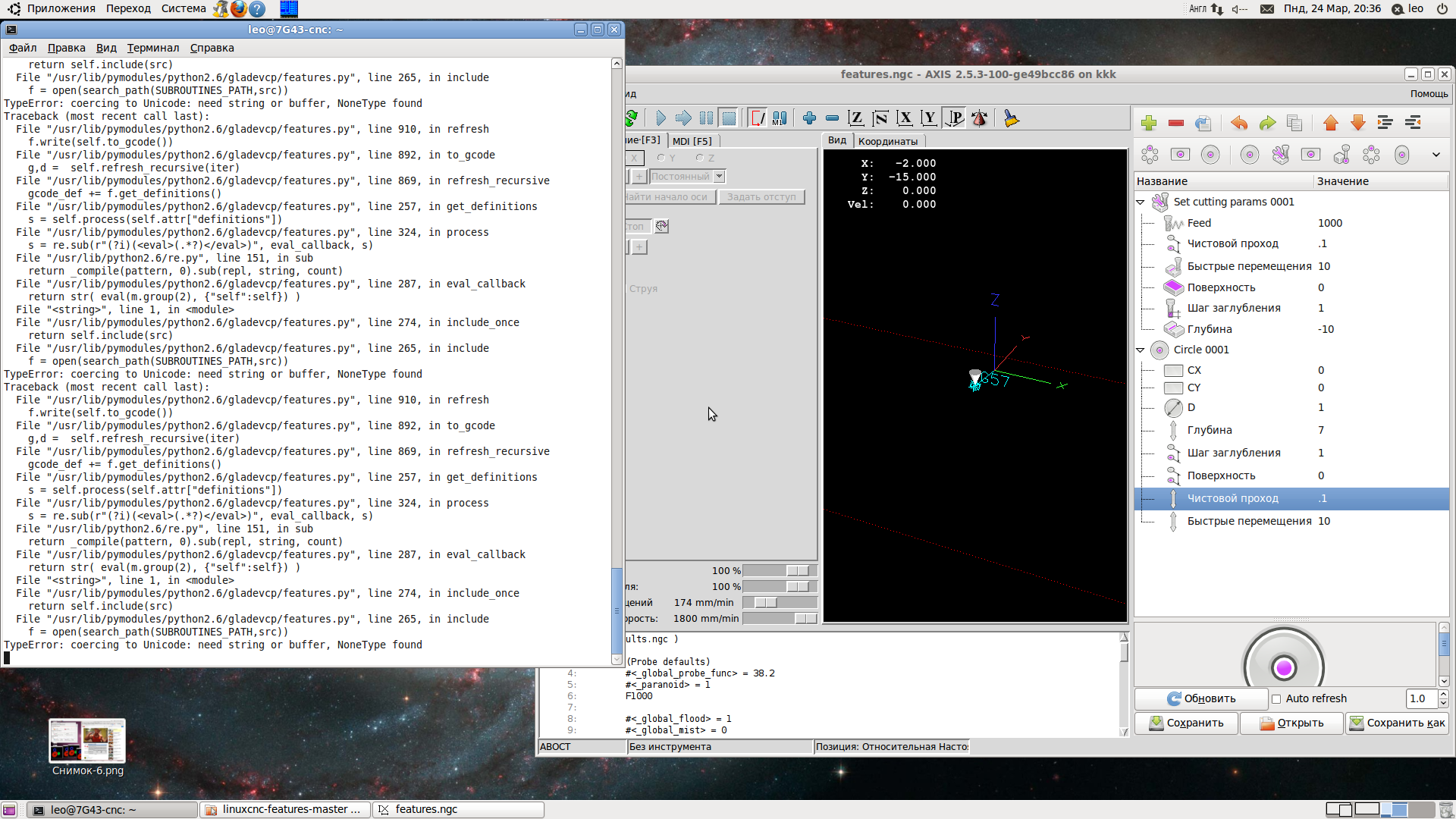

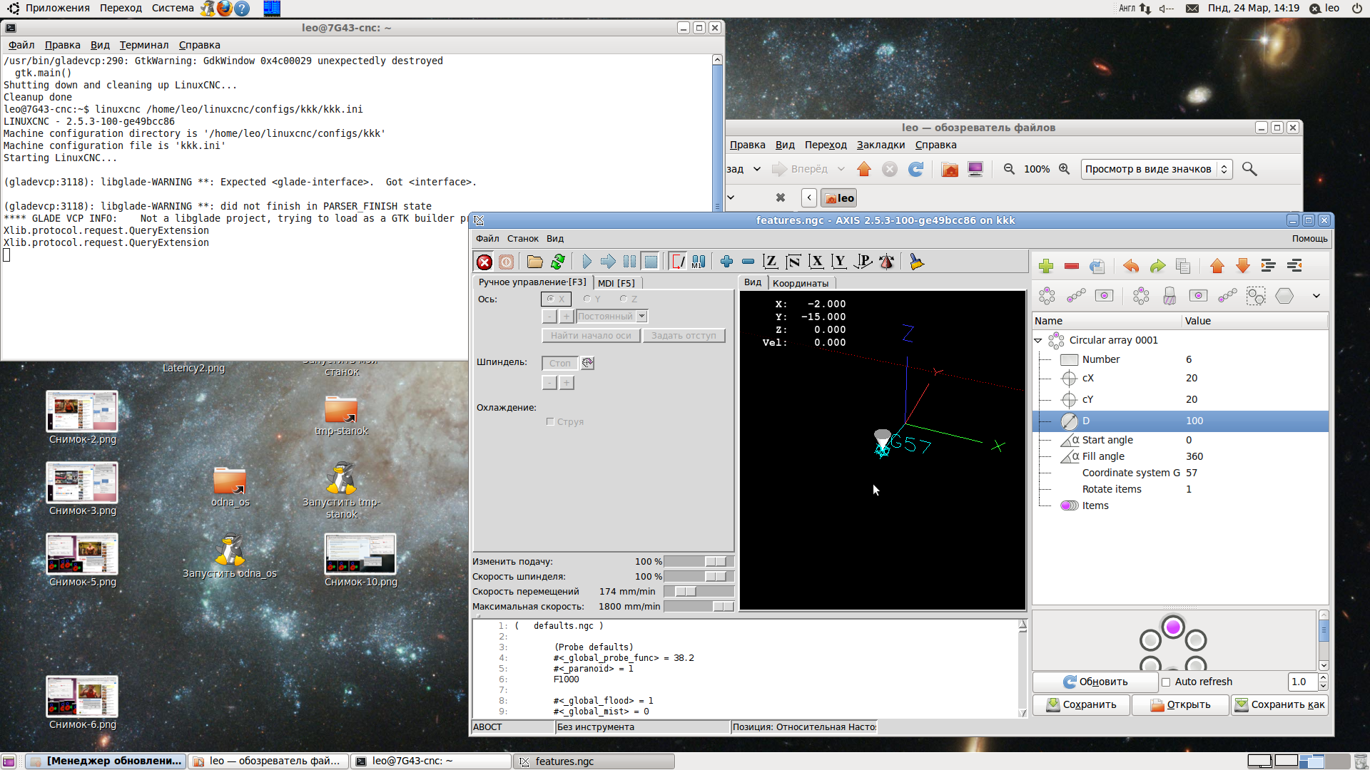

Сообщение going »
Встроил features в linuxcnc-2.5.3. Запускается. Вроде бы код экспортирует в linuxcnc , а картинка кода не видна.
Подскажите пожалуйста где искать проблему.
lcnc_features.png (3497 просмотров) <a class='original' href='./download/file.php?id=26178&mode=view' target=_blank>Загрузить оригинал (1.09 МБ)</a>
Платы: BPI-M3, BPI-A64, OPI-PC2
Re: LinuxCNC Features - набор мастеров для LinuxCNC
Я так понимаю, что у тебя только Circular Array - он не делает обработку, а просто расставляет готовые элементы по кругу. Поэтому на картинке ничего нет.
Добавь обработку круга, или квадрата и увидишь.
Сообщение going »
Nick писал(а):Добавь обработку круга, или квадрата и увидишь.
Если добавить ошибки сыпать начинает. Чего то я не то сотворил.
lcnc_feat2.png (3481 просмотр) <a class='original' href='./download/file.php?id=26188&mode=view' target=_blank>Загрузить оригинал (670.33 КБ)</a>
Источником у меня был https://github.com/cnc-club/linuxcnc-fe ... master.zip
там давненько ничего не обновлялось.
хмм.... бум проверять смотреть....

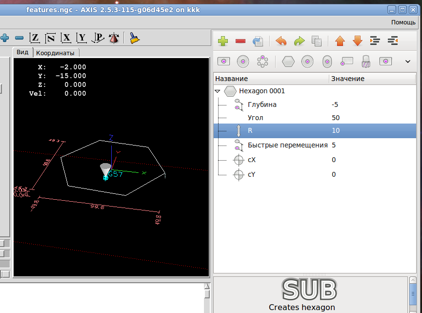

Сообщение going »
Получилось только с этим. Но странно. Меняешь угол, а меняется размер.
угол 20 (3435 просмотров) <a class='original' href='./download/file.php?id=26247&mode=view' target=_blank>Загрузить оригинал (122.05 КБ)</a>
угол 20
угол40 (3435 просмотров) <a class='original' href='./download/file.php?id=26248&mode=view' target=_blank>Загрузить оригинал (122 КБ)</a>
угол40
когда приводил в соответствие места проживания файлов в ../subroutines/catalogs/late.xml и ..../mill.xml и их реального расположения в папках,
переместил некоторые в другие места. Может это не корректно?
Попробую наоборот исправить в в ../subroutines/catalogs/late.xml и ..../mill.xml
У кого работает можете поделиться выводом команды diff -r linuxcnc-features-master/ linuxcnc-features-custom/ >file.txt ?
linuxcnc-features-master это вот здесь живёт https://github.com/cnc-club/linuxcnc-fe ... master.zip

  File "/usr/lib/pymodules/python2.6/gladevcp/features.py", line 913, in refresh
    f.write(self.to_gcode())
  File "/usr/lib/pymodules/python2.6/gladevcp/features.py", line 895, in to_gcode
    g,d =  self.refresh_recursive(iter)
  File "/usr/lib/pymodules/python2.6/gladevcp/features.py", line 872, in refresh_recursive
    gcode_def += f.get_definitions()
  File "/usr/lib/pymodules/python2.6/gladevcp/features.py", line 257, in get_definitions
    s = self.process(self.attr["definitions"])
  File "/usr/lib/pymodules/python2.6/gladevcp/features.py", line 327, in process
    s = re.sub(r"(?i)(<eval>(.*?)</eval>)", eval_callback, s)
  File "/usr/lib/python2.6/re.py", line 151, in sub
    return _compile(pattern, 0).sub(repl, string, count)
  File "/usr/lib/pymodules/python2.6/gladevcp/features.py", line 290, in eval_callback
    return str( eval(m.group(2), {"self":self}) )
  File "<string>", line 1, in <module>
  File "/usr/lib/pymodules/python2.6/gladevcp/features.py", line 277, in include_once
    return self.include(src)
  File "/usr/lib/pymodules/python2.6/gladevcp/features.py", line 266, in include
    f = open(search_path(SUBROUTINES_PATH,src))
TypeError: coercing to Unicode: need string or buffer, NoneType found
/usr/bin/gladevcp:290: GtkWarning: GdkWindow 0x4e00029 unexpectedly destroyed
  gtk.main()
/home/leo/linuxcnc/configs/kkk/features.conf
**** GLADE VCP ERROR:    X Protocol Error: 3
Shutting down and cleaning up LinuxCNC...
Cleanup done
