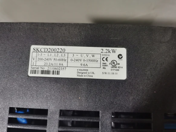

К нему частотник нужен на 1000гц.

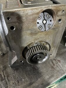

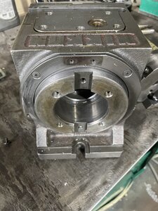

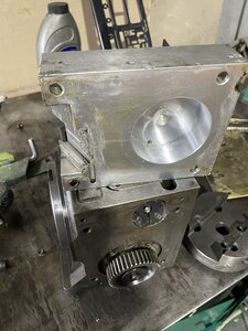

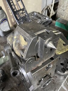

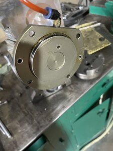

У меня есть вот такая 4 тая ось NIKKEN. Снял с него родной двигателЬ. У него есть свое отдельное управление. Я не могу понять как у него со смазкой. Внутри было жидкое масло и еще отдельно к нему идет трубка с воздухом и станция подготовки воздушный фильтр и емкость с маслом. Трубка входит снизу где нет никаких движущихся частей. Кто знает подскажите пожалуйста зачем там масляной туман? Какое масло заливать в редуктор и в систему подготовки воздуха? хочу поставить туда сервопривод дельта и соединить со стойкой.

это не система масляного тумана, это самый обычный блок подготовки воздуха, осушитель+смазка. сам воздух, возможно, нужен для пневмозажима оси, чтоб не провернулась при обработке.

Понял примерно. Там еще концевые есть, это хом я понимаю? Если я ставлю туда современный сервопривод мне нужна эта пневматика или мотор с тормозом надо купить

Кстати там люфт был. Регулируется четко, вот японцы делают навека. 30 лет работала разобрать помыть собрать настроить ещё 30 лет работать будет.

ali писал(а): ↑ Понял примерно. Там еще концевые есть, это хом я понимаю? Если я ставлю туда современный сервопривод мне нужна эта пневматика или мотор с тормозом надо купить
не глядя сложно сказать, нужно знать как она устроена.

Пневматика нужна , она зажимает червяк

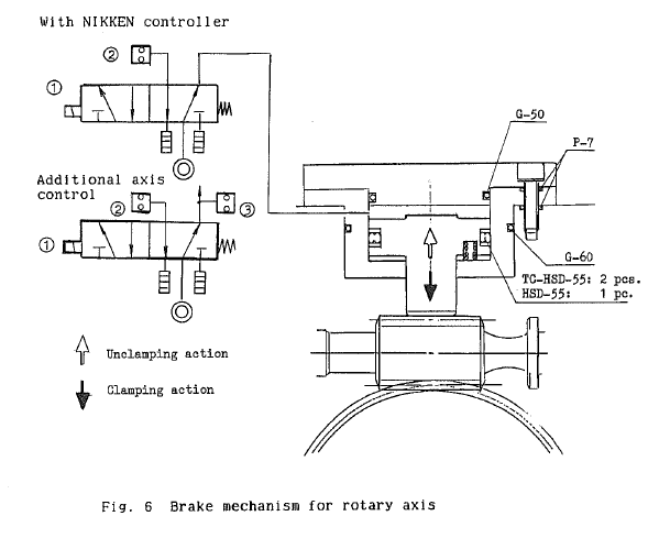

cncfan писал(а): ↑21 май 2022, 16:27 Пневматика нужна , она зажимает червяк
А скажите пожалуйста как она работает? Включается когда включается станок и выключается когда выключается станок или после хода оси включается и выключается перед другим ходом?
cncfan
Сообщения: 21
Зарегистрирован: 10 окт 2019, 19:27
Re: Brother tc 225 модернизация
Сообщение cncfan »
Работать ось может как с тормозом , так и без.
Если используется индексный режим (например для черновой обработки) то используется тормоз
Для непрерывной тормоз не используется
Работает это примерно так
2022-05-21_21-21-45.png (3523 просмотра) <a class='original' href='./download/file.php?id=203454&mode=view' target=_blank>Загрузить оригинал (22.62 КБ)</a>

А разве серводвигатель Дельта с тормозом не будет работать без пневмотормоз?
MGG
Сообщения: 3403
Репутация: 1010
Сообщение MGG »
Не будет, там люфт у тормоза не хилый

aftaev писал(а): ↑ К нему частотник нужен на 1000гц.
Не вижу проблем, кроме стоимости.
https://ae04.alicdn.com/kf/H1bf6768c199 ... -2-220.jpg
https://ae04.alicdn.com/kf/H162881ca440 ... -2-220.jpg
