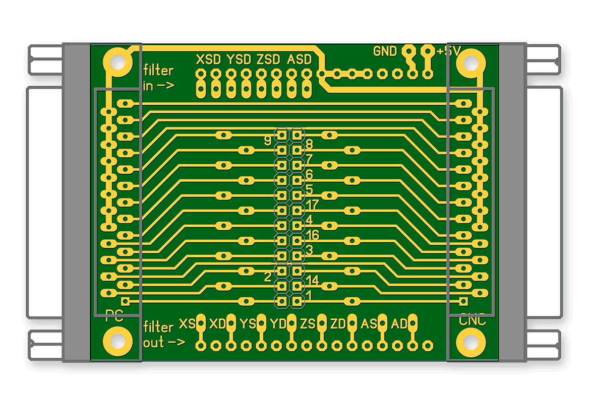

Я и говорю, что лучше делать фильтр отдельно, инт. плату отдельно. Просто на фильтре сделать с обеих сторон правильные разъёмы (LPT), чтоб можно было фильтр включать в разрыв между LPT и любой инт. платой.

UAVpilot писал(а):Просто на фильтре сделать с обеих сторон правильные разъёмы (LPT), чтоб можно было фильтр включать в разрыв между LPT и любой инт. платой.
Не могу я так сделать, т.к. придется переназначать номера пинов под используемую интерфейсную плату. А в моем случае - это, помимо проблемной реализации, еще и лишние сложности при подключении и настройке.

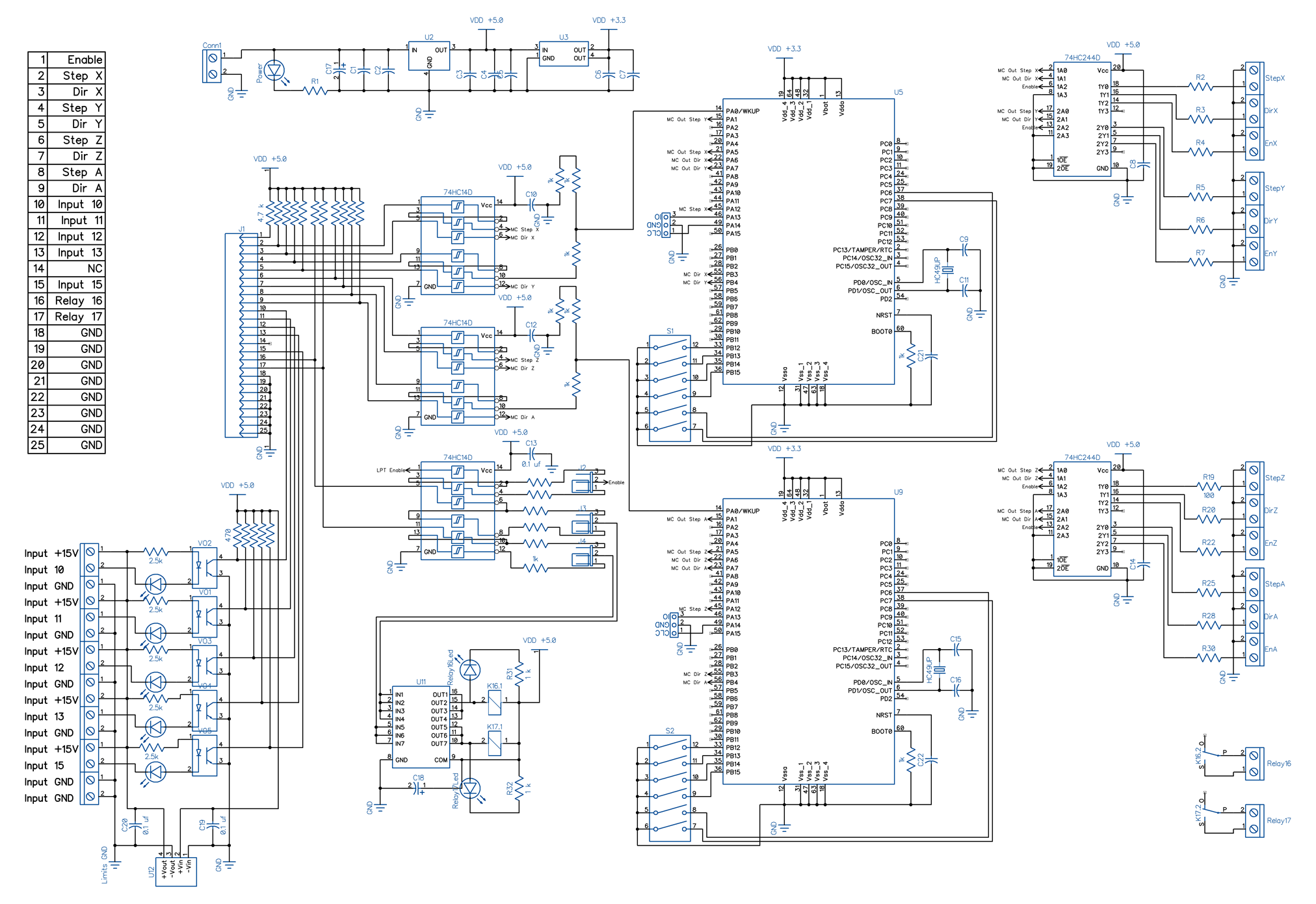

Собственно, вот предполагаемая схема упрощенного варианта интерфейсной платы.
1.png (3276 просмотров) <a class='original' href='./download/file.php?id=20768&sid=fd47654d20d94ca7277f2543bfa4400a&mode=view' target=_blank>Загрузить оригинал (570.21 КБ)</a>

PA0,PC2,PC3 не 5 вольтовые входа!
Re: Фильтр для сглаживания неравномерности импульсов Step
Impartial писал(а):PA0,PC2,PC3 не 5 вольтовые входа!
Большое спасибо. Исправил.
