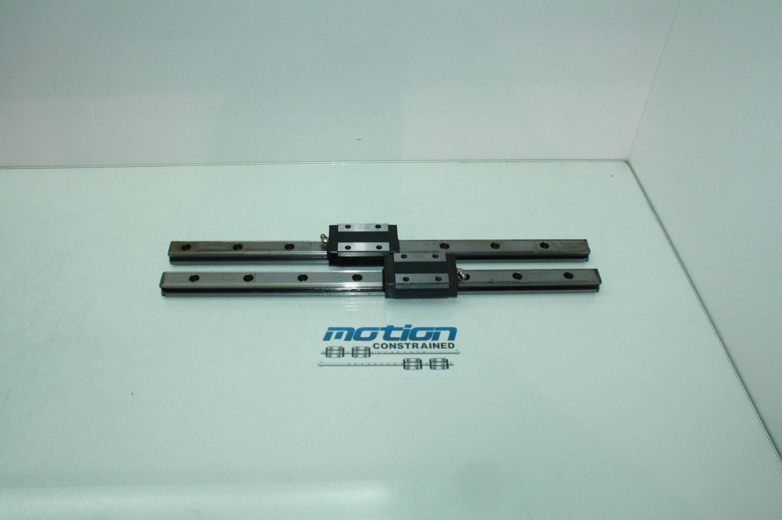

А как вы думаете ,линейные направляющие
$T2eC16RHJF0FF,GiwoHyBR,-+P,16w~~60_57.jpg (2315 просмотров) <a class='original' href='./download/file.php?id=14400&mode=view' target=_blank>Загрузить оригинал (207.92 КБ)</a>
Могут выдержать хорошую жесткость и точность для фрезерного станка??

Сергей= писал(а):Могут выдержать хорошую жесткость и точность для фрезерного станка??
По фото трудно сказать...

А как вы думаете ,если купить плиту из инструментальной стали ,с точно обработанной шлифованой поверхностью ,и купить четыре полосы и из них собрать колонну и на всё это поставить линейные направляющие.
Реально таким образом сделать более мение точный и жесткий станок ?

Нет. Нужна линейка поверочная в лбом случае. 20 рельсы на затянутых винтах при ослаблении одного (шаг креплений 40 мм) можно пальцами гнуть на пару соток.

sr480 писал(а): Нужна линейка поверочная в лбом случае
А линейка-то тогда для чего?
sr480
Сообщения: 1288
Репутация: 139
Откуда: Ростов-на-Дону
Re: Установка Сервоприводов Yaskawa SGDH-04AE На Optimum BF2
Сообщение sr480 »
она нужна чтобы выставить рельсы относительно неё параллельно.
