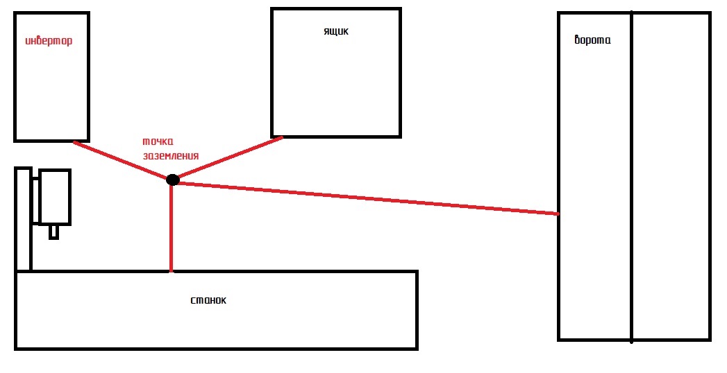

Прикрутил к воротам полосу в качестве заземления. Отсоединил землю со шпинделя, накинул на эту полосу.
Ни хрена.
И так попробовал и сяк и вот этак - и никак не получается.
Может быть ворота не заземлены.
Завтра найду арматуру, забью её в землю, завяжусь на неё.

voverrr писал(а): ↑ Отсоединил землю со шпинделя, накинул на эту полосу.
Ни хрена.
А инвертор зазаемлил от ворот? Рабочий ноль от корпуса инвертора откинул?
voverrr писал(а): ↑ Может быть ворота не заземлены.
Возьми лампочку на 220 вольт, один конец в фазу, второй на ворота. Если лампа ярко горит, ворота заземлены...

Rom327 писал(а): ↑30 июн 2022, 07:35 Рабочий ноль от корпуса инвертора откинул?
А вот это, наверное, не сделал.
С лампочкой мысль пришла, но уже после того, как вчера оттуда ушёл.
Вечером буду продолжать.

проверил лампочку через ворота-заземлено,горит в полную мощь.
А вот где рабочий ноль подключается на корпус частотника - не пойму.У него и корпуса-то никакого нет.

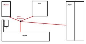

voverrr писал(а): ↑ Вечером буду продолжать.
Попробуй так заземлить:
Земля.jpg (1720 просмотров) <a class='original' href='./download/file.php?id=203901&mode=view' target=_blank>Загрузить оригинал (46.92 КБ)</a>

Re: STB5100 USB MOTION CARD
Сообщение voverrr »
Да, по такой схеме я и пробую. Там ещё от БП шаговиков тоже заземляющий провод на ворота. Разве что станок не цепляю. Получается, станок=шпиндель. Я выяснил где в розетке фаза, а где нейтраль, и подключаю БП шаговиков и инвертор по обозначениям N L, которые у них помечены. Вряд ли они фазозависимые, но всё ж для чистоты эксперимента.
Меня беспокоит другое: даже при выключенном частотнике с откинутыми проводами я подтыкаю usb-шку в порт и она видит эту плату через раз. Ругается на драйвера.
Макрос на хоумлимиты - то работает, то не работает. Настройки мача не менял, шаги, прописанные пины - всё это остаётся тем же, а включил/включил - и оно ведёт себя уже по-другому.
Перемещения про запущенном шпинделе - то перемещается, то выпадает в ошибку. Выполнение программы - иногда успешно отрабатывает, иногда через десяток сантиметров ошибка и останавливается. При этом концевики всё равно должны быть отключены. С активными концевиками не едет вообще.
Не могу понять - это наводки, железо компа или что-то программное.
Попробовал на разных ноутах(хоть они все у меня ущербные, но даже тянут арткам) - один и тот же макрос по-разному себя ведёт.
В один вечер макрос вроде отладил, работал исправно, даже после вкл/выкл системы. На следующий вечер он гальмует.
Может, большой домашний стационарный туда притащить?
