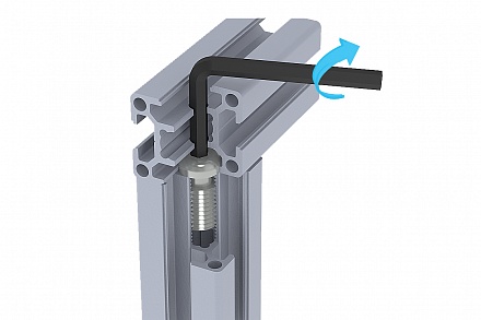

Я имел в виду способ как на картинке, но только соединение не в месте стыка профилей, а один из профилей просверлен насквозь, и уже сквозь него идет винт, который соединяет два профиля как на картинке.

daemon78 писал(а):один из профилей просверлен насквозь, и уже сквозь него идет винт
Не надо этого делать. Лучше снаружи пластинами.

daemon78 писал(а):А почему?
Профиль тонкостенный. Если, как на картинке выше- то еще нормально, если через профиль- соединение будет очень хлипким за счет ажурности профиля.

Samodelkin 88 писал(а):Профиль тонкостенный, если как на картинке выше, то еще нормально, если через профиль- соединение будет очень хлипким за счет ажурности профиля.
То есть как на картинке имеет смысл? А на сквозь отметаем?

daemon78 писал(а):А на сквозь отметаем
Да.

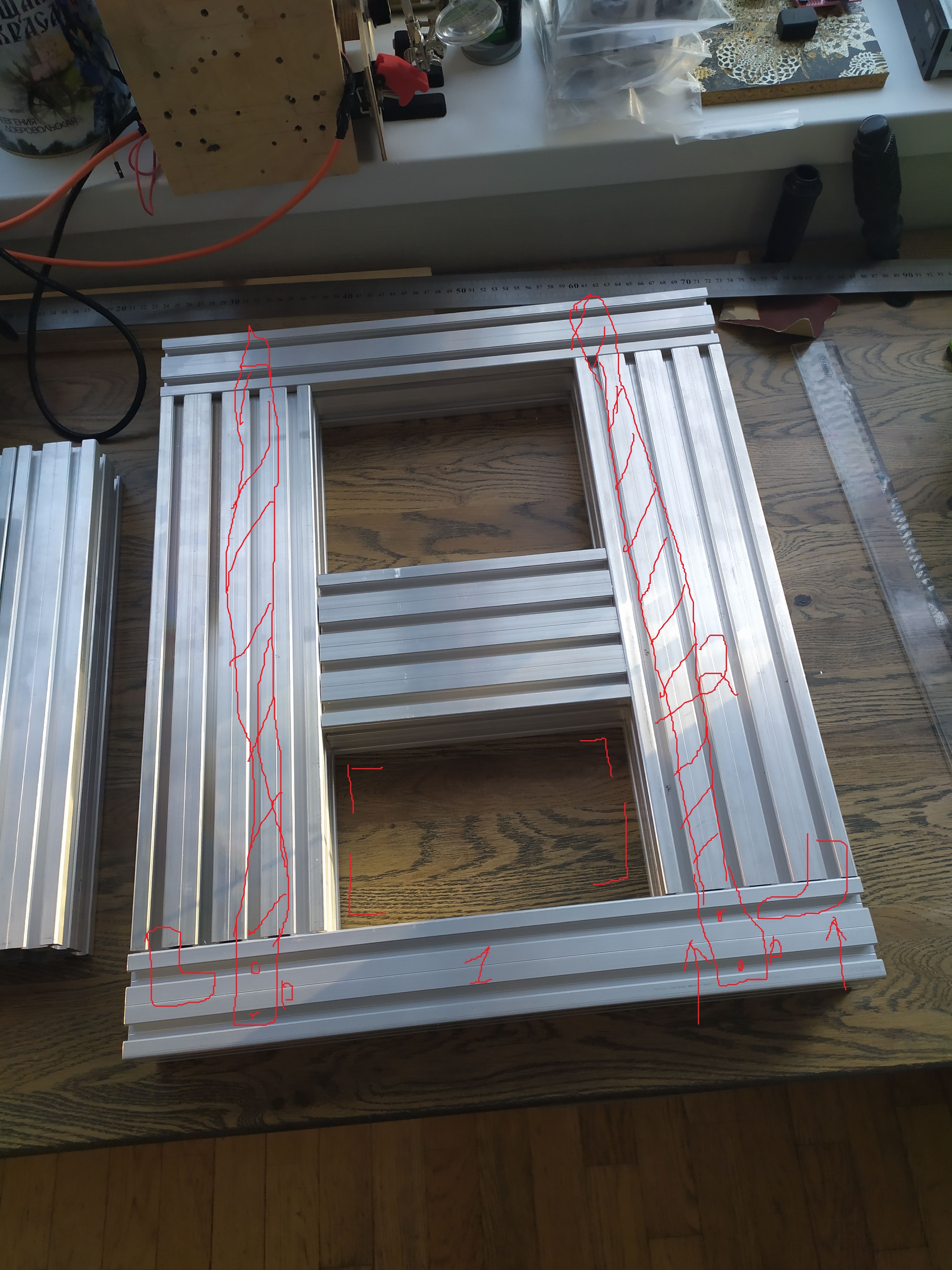

Рельсы станины как будут крепиться?

Там не рельсы а валы на опорах (SBR16) они становятся точно на профиль. Они (SBR16) будут проходить через всю конструкцию (включая профиль 1 и противоположный ему) по внутренним пазам профиля 120Х60 (профиль 2 и противоположный). То есть концы будут на коротких профилях (1 и противоположном) а основная часть будет лежать на 120х60 (внутренняя половина). На внешней половине 120х60 будут стоять стойки портала.

Планирую всю конструкцию залить полимер гранитом или полимер бетоном, не знаю как правильно называть.

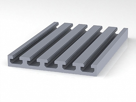

Всем привет.

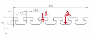

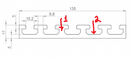

Подскажите пожалуйста, а как крепить стол как на фото к пластине стола?
Если вариант 1, то там ширина 6мм, это нужно идеально точно попасть 4мм сверлом, так как ширина стенок будет 1мм и головку винта в потай делать.
Если вариант 2, то сухари не зайдут в пазы, так как головка винта будет мешать. Если в потай делать, то там толщина нижней стенки как у фольги будет.
Как вы на своих станках крепите?
TH1_Profil_dlya_stola_1.png (2199 просмотров) <a class='original' href='./download/file.php?id=160297&mode=view' target=_blank>Загрузить оригинал (37.95 КБ)</a>
4212efcebb5211e7708800505689f2c0_1c0a7638122f11e8f79300505689f2c0.jpg (2199 просмотров) <a class='original' href='./download/file.php?id=160298&mode=view' target=_blank>Загрузить оригинал (38.81 КБ)</a>

Я вот думаю, может пойти по варианту два, но в отверстиях накрутить резьбу и снизу, через стол закрепить на винтах. По идее 6мм резьбы, той же М5, должны хорошо держать.
Сообщения: 2098
Re: Первый станок "Кусака 1" и куча вопросов
Тогда уж по варианту 1 с низу если доступ есть - резьбы больше получится. Стенки 6.8 достаточно чтобы сбоку не пропороть резьбой.

nevkon писал(а):Тогда уж по варианту 1 с низу если доступ есть - резьбы больше получится. Стенки 6.8 достаточно чтобы сбоку не пропороть резьбой.
Вау, слона то я и не заметил.
Действительно не плохой вариант, спасибо.
