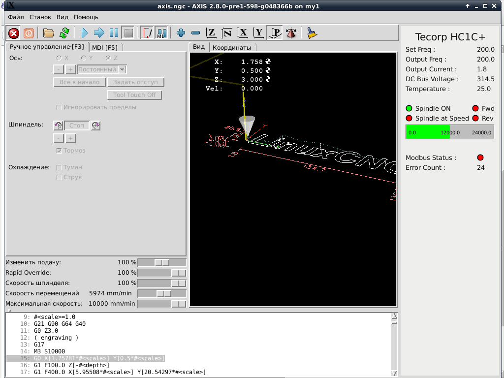

ура!!!! шпиндель запустился но на 12000 об/мин. Но информация не обновилась пока не залез опять в параметры Р0,0. Частота почему-то 200Гц.
Включение и отключение идет с задеркой сек 5, это нормально?

Не ожидал, что с первой попытки запустится... :thinking: Сделайте скриншот во время работы шпинделя, интересно посмотреть что там на панели в axis происходит.
Задержки быть не должно, я подозреваю у вас это из-за непонятной потери пакетов. Параметры что я выше привёл в частотник введены?

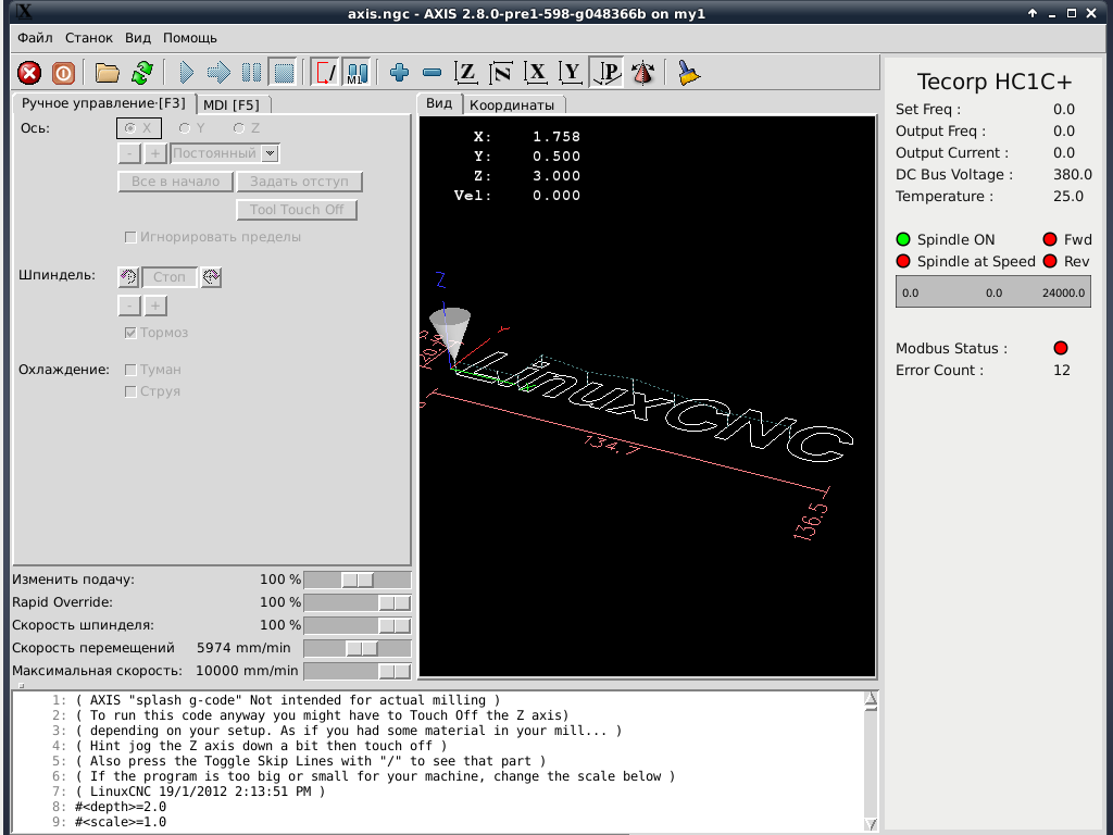

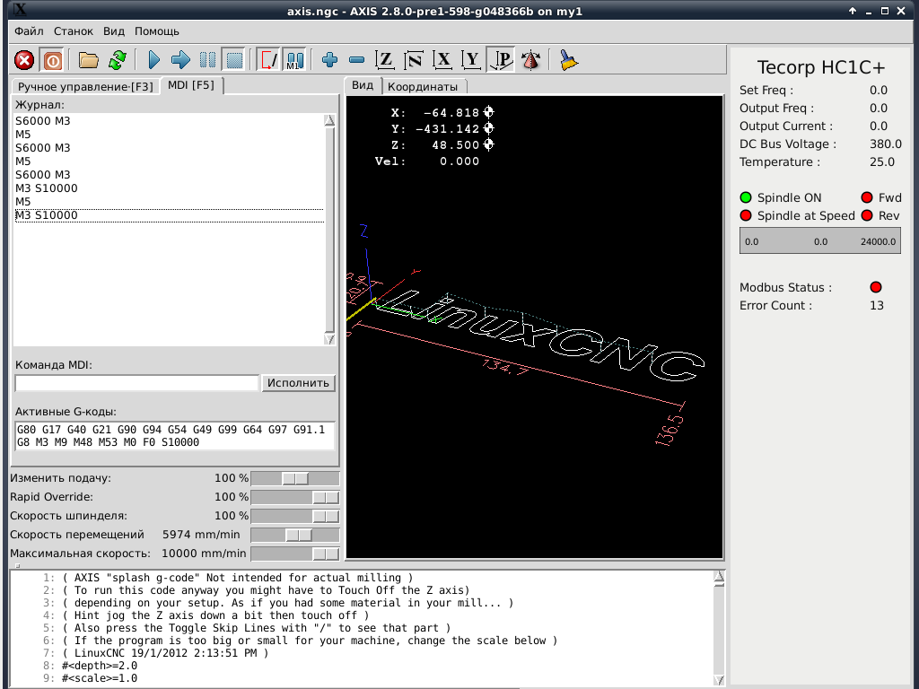

а сейчас не запускается шпиндель по команде из MDI частота 0, но насос подключенный к инвертеру запускается и останавливается по командам М3 М5
Снимок экрана 1.png (3917 просмотров) <a class='original' href='./download/file.php?id=55335&mode=view' target=_blank>Загрузить оригинал (99.52 КБ)</a>
Снимок экрана 2.png (3917 просмотров) <a class='original' href='./download/file.php?id=55336&mode=view' target=_blank>Загрузить оригинал (98.48 КБ)</a>

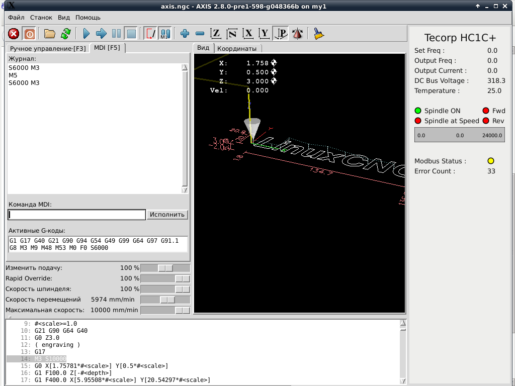

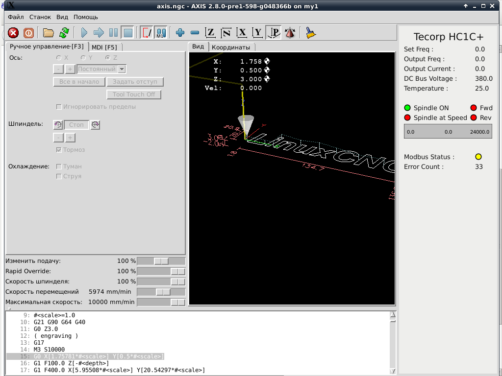

после перезапуска АКСИС снова заработало, но при M3 S10000 частота все равно 200Гц
Снимок экрана 4.png (3913 просмотров) <a class='original' href='./download/file.php?id=55338&mode=view' target=_blank>Загрузить оригинал (109.47 КБ)</a>
Снимок экрана 5.png (3913 просмотров) <a class='original' href='./download/file.php?id=55339&mode=view' target=_blank>Загрузить оригинал (110.34 КБ)</a>
Снимок экрана 6.png (3913 просмотров) <a class='original' href='./download/file.php?id=55340&mode=view' target=_blank>Загрузить оригинал (114.28 КБ)</a>
Снимок экрана 7.png (3913 просмотров) <a class='original' href='./download/file.php?id=55341&mode=view' target=_blank>Загрузить оригинал (114.92 КБ)</a>

То есть независимо от заданной частоты частотник выдаёт 200 Гц... Чертовщина... Надо подумать. :thinking:
Сделайте пока файлик с логом ошибок, я завтра посмотрю.
