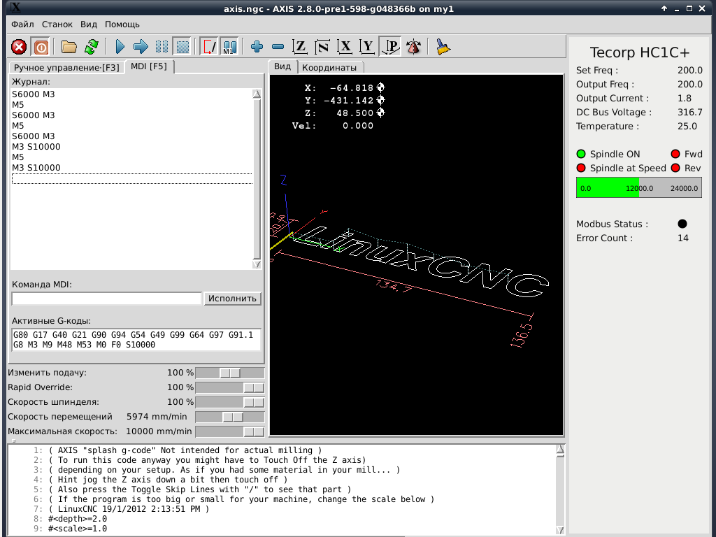

а сейчас не запускается шпиндель по команде из MDI частота 0, но насос подключенный к инвертеру запускается и останавливается по командам М3 М5
Снимок экрана 1.png (4182 просмотра) <a class='original' href='./download/file.php?id=55335&mode=view' target=_blank>Загрузить оригинал (99.52 КБ)</a>
Снимок экрана 2.png (4182 просмотра) <a class='original' href='./download/file.php?id=55336&mode=view' target=_blank>Загрузить оригинал (98.48 КБ)</a>
Снимок экрана 3.png (4182 просмотра) <a class='original' href='./download/file.php?id=55337&mode=view' target=_blank>Загрузить оригинал (98.93 КБ)</a>

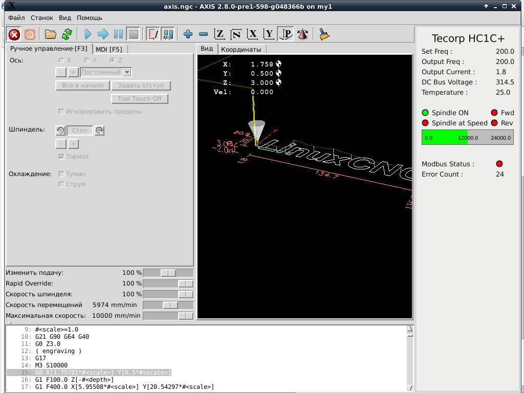

после перезапуска АКСИС снова заработало, но при M3 S10000 частота все равно 200Гц
Снимок экрана 4.png (4178 просмотров) <a class='original' href='./download/file.php?id=55338&mode=view' target=_blank>Загрузить оригинал (109.47 КБ)</a>
Снимок экрана 5.png (4178 просмотров) <a class='original' href='./download/file.php?id=55339&mode=view' target=_blank>Загрузить оригинал (110.34 КБ)</a>
Снимок экрана 6.png (4178 просмотров) <a class='original' href='./download/file.php?id=55340&mode=view' target=_blank>Загрузить оригинал (114.28 КБ)</a>
Снимок экрана 7.png (4178 просмотров) <a class='original' href='./download/file.php?id=55341&mode=view' target=_blank>Загрузить оригинал (114.92 КБ)</a>

То есть независимо от заданной частоты частотник выдаёт 200 Гц... Чертовщина... Надо подумать. :thinking:
Сделайте пока файлик с логом ошибок, я завтра посмотрю.
