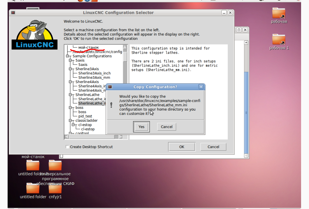

у меня нет в списке SherlineLathe-2 ?
Re: Агрегатный станок
Добавлено: 26 июл 2012, 14:18
Открой SherlineLathe, что там внутри?
Добавлено: 26 июл 2012, 14:20
ЗАВ
оно открыто
Добавлено: 26 июл 2012, 14:22
Стоп, вернись к шагу http://cnc-club.ru/forum/viewtopic.php? ... 300#p31169
Добавлено: 26 июл 2012, 14:27
ЗАВ
что делать конкретно?
скачай архив http://cnc-club.ru/forum/viewtopic.php? ... =40#p26433
распакуй в папку /xxx/build/configs
при запуске выбери SherlineLathe-2 как на скрине

но я это все уже делал!
Добавлено: 26 июл 2012, 14:45
Тогда почему этой конфигурации нет в списке?
Сделай еще раз на всякий случай!
В архиве должна быть папка с названием sherline - в ней много файлов.

возьми скачаный архив распакуй на рабочий стол
потом полученую папку тупо скопируй в папку xxx/build/configs
Добавлено: 26 июл 2012, 15:18
ЗАВ
я так и сделал ,только распаковывал в виндовсе
Добавлено: 26 июл 2012, 15:26
что есть виндоус ? :hehehe:
а вообще то у тебя странные вещи творятся
ты качаешь из интернета исходники
устанавливаешь емс
и у тебя там обнаруживается папка с названием "мой станок"
