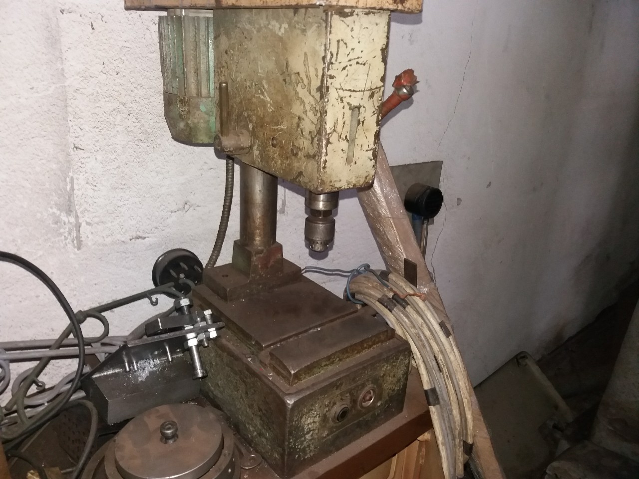

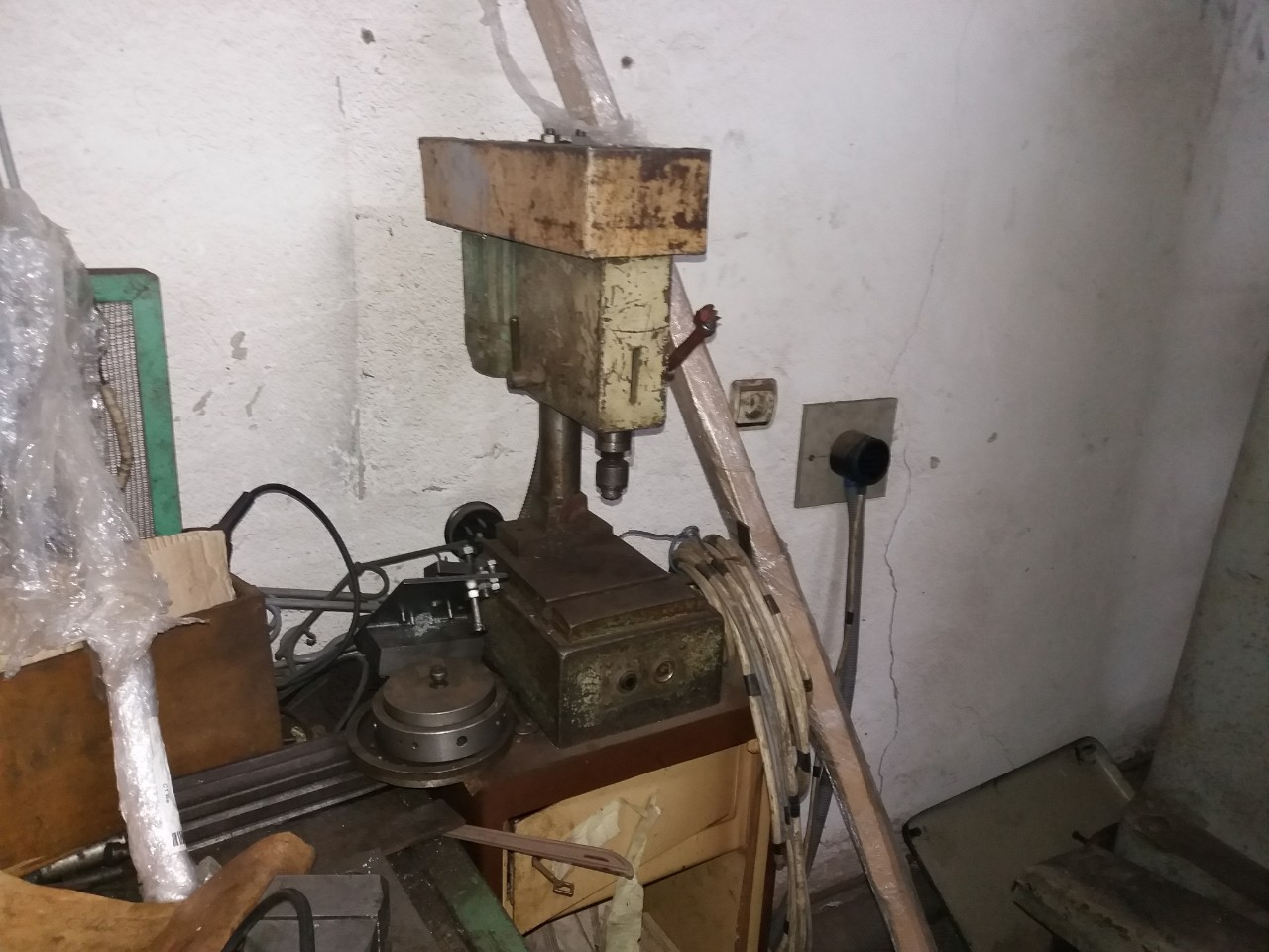

Всем Привет!
Может кто подсказать, что за сверлильный станок ?
Он достаточно маленький, что бы на подоконнике поместился и хватало для моих поделок.
Но к сожалению информацию о нем не найду.
Говорит владелец, что на прежнем месте сверлилки, печатные платы сверлили, с тех пор так и стоит у них - им не подошел.
По идее комплект, но состояние не проверял. (буду там в следующий раз, попрошу включить)

Он, нет 2н106п - https://yandex.ru/images/search?source= ... 42989613.1

Пока что само больше на что похож - это 2М103П 01. Но про него практически нет информации.
