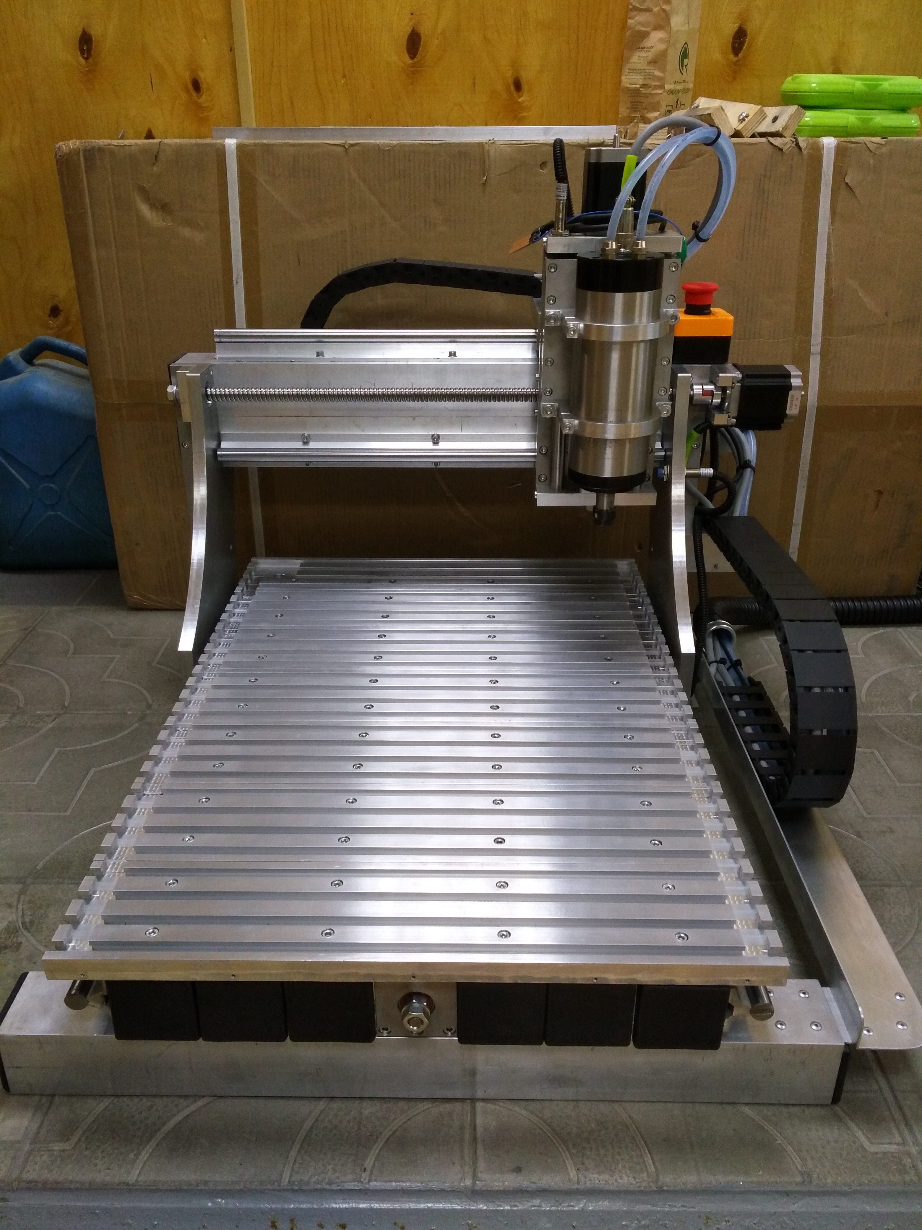

shalek, ну этому станку простительно он на кругляках.
Сообщения: 2893
Re: Формат 43-41 РП20 (по мягким металлам). Процесс постройк
frezeryga писал(а):shalek, ну этому станку простительно он на кругляках.
И фреза 25мм рабочая часть. А торчит на все 35мм
Lafayette
Сообщения: 3349
Репутация: 445
Сообщение Lafayette »
Ну если это не у фрезерюги, тогда сори, обшипся.
Тем не менее у автора тоже на столе не пляшет.
Пляшет всегда там где деталь будет деталь на столе запляшет на столе. Тиски высокие работают гасителем амплитуды. Ну и какбы логично если тиски вибрируют значит стоят они не жестко. А почему они не жестко стоят расжевал неск раз уже.
Lafayette
Сообщения: 3349
Репутация: 445
прикрутит к столу, снимет видюху, посмотрим
Чудес не бывает профиль стола у меня тоже был горбатый его только разгибать болтами в два ряда.
novodk
Сообщения: 121
Зарегистрирован: 30 мар 2017, 09:46
Репутация: 37
Откуда: Новосибирск
Сообщение novodk »
Я себе тоже в два ряда сделал.
IMG_20170718_174339.jpg (4165 просмотров) <a class='original' href='./download/file.php?id=118228&mode=view' target=_blank>Загрузить оригинал (3.28 МБ)</a>
