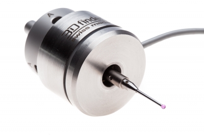

Можете про ещё один центроискатель почитать, я в пример уже приводил, обещают очень точный замер и высокое качество изготовления
https://www.sorotec.de/shop/3D-Finder-- ... -6411.html

Hugo писал(а):Можете про ещё один центроискатель почитать, я в пример уже приводил, обещают очень точный замер и высокое качество изготовления
Um hohe Mess-Präzision erreichen zu können, muss ein Messtaster mechanisch kalibriert werden, so dass
die Achse des Messtasters perfekt mit der Spindelachse Ihrer Maschine übereinstimmt.
Günstige Messtaster aus dem Hobby-Bereich bieten keine Möglichkeit die Achse des Messtasters auszurichten.
Ohne eine solche Kalibrierungsfunktion werden die Messergebnisse sehr ungenau und somit auch im Hobby-Bereich
oft unbrauchbar.
Messtaster mit Ausrichtmöglichkeit sind im Industriesektor vorzufinden, jedoch liegen diese preislich weit im
4-stelligen Bereich.
Длинна минимум 70мм из цанги с коротким щупом 20мм, короткий хвостовик точеный, не шлифованный....

Google переводчик Используйте и вставляйте текст на русском...
Из текста про точность измерений:
Точность повторения: (однонаправленная)
1 мкм со стилусом 30 мм и
макс. Скорость сканирования 200 мм / мин
Наверное это конечно реклама... но звучит красиво до 1 микрона:)) если не дышать

Я в пример эти датчики привёл, не потому, что бы им рекламу сделать, а для того, чтобы из текста узнать, что есть варианты (в том числе и на их же центрискателях прошлых модификаций) на которых точность невысокая, и какие новшества они применяют, чтобы бороться с этим.
То есть развитие продукта в лучшую сторону - куда копать в будущем...

там, если что, пишут не про точность, а про "повторяемость". И везде указывается именно эта величина. Возьмите датчик vers, и проведите серию измерений, сравнивая координаты, узнаете какая у него в реальности. Думаю не будет особо отличаться от заявленной..

Интересно, за 379 евро оно реально "swiss made"...?

Dimka писал(а):Интересно, за 379 евро оно реально "swiss made"...?
Да почему нет... Если отбросить маркетинг и некоторую территориальную наценку, цена будет соответствовать качеству где угодно. просто в швейцарии эта наценка немного больше чем в Китае или России.
Вместе с первым в том же магазине продаются ещё датчики blum, там 5200евро датчик +1600 радиопередатчик к нему) качество соответсвующее, а заявленная точность всего вполовину выше)

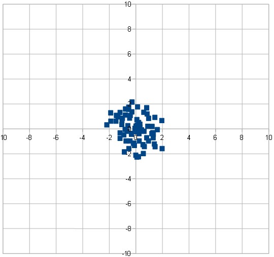

Такие результаты, скорее всего, получены не на станке хоббийного класса, а возможно даже на специальном измерительном стенде.
hmnijp писал(а):Возьмите датчик vers, и проведите серию измерений, сравнивая координаты, узнаете какая у него в реальности.
"Ви хочете данных? Их есть у меня" (с) :)
Новый тест LiteWL.jpg (2723 просмотра) <a class='original' href='./download/file.php?id=166071&mode=view' target=_blank>Загрузить оригинал (26.99 КБ)</a>
Это разброс серии замеров координат центра отверстия 10 мм, проведенной при помощи ЦИ LiteWL 3.1 на станке BF20 с ШД. Количество замеров - 100. На картинке - отклонения в микронах (от среднего арифметического замеренных значений).

Сергей Саныч писал(а):"Ви хочете данных? Их есть у меня" (с)
с виду замечательная повторяемость для такого станка и шд!)
и кто там жаловался на точность?
Если перезажать датчик, и снова провести измерения, наложить одно облако на другое - видно будет точность его переустановки

Неплохая точность для последовательных измерений. Пробовали ли вы мерить центроискателем, например через день или на следующий день, без съёма центроискателя из шпинделя?

Hugo писал(а):Пробовали ли вы мерить центроискателем, например через день или на следующий день, без съёма центроискателя из шпинделя?
Специально - нет, не пробовал. За сутки и в станке много чего может уплыть, особенно, если его выключать и "перехоумливать". Поэтому и говорил о необходимости измерительного стенда.
hmnijp писал(а):и кто там жаловался на точность?
так понимаю, основные жалобы были на центровку с переустановкой. А тут все замеры проведены с одного установа.

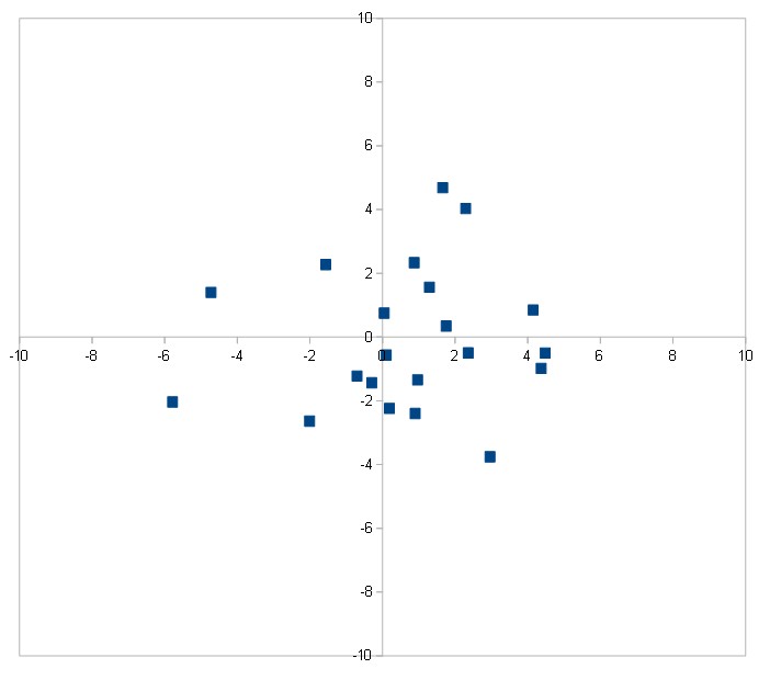

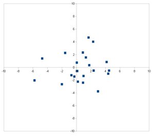

Еще одна картинка:
Тест 1 при вращении.jpg (2689 просмотров) <a class='original' href='./download/file.php?id=166084&mode=view' target=_blank>Загрузить оригинал (17.01 КБ)</a>
Не такая впечатляющая - тут и замеров поменьше, и разброс побольше.
Но! При измерении шпиндель вращался со скоростью 600 об/мин.
