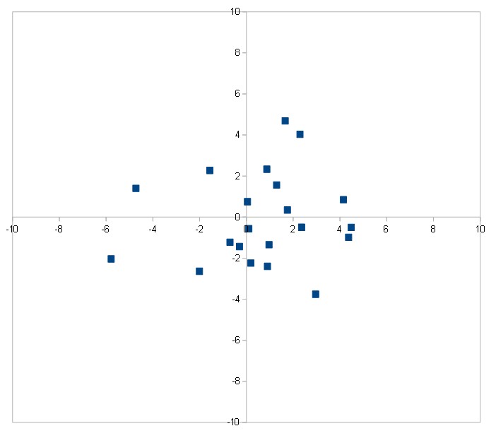

Hugo писал(а):Точность повторения: (однонаправленная)
1 мкм со стилусом 30 мм и
макс. Скорость сканирования 200 мм / мин
Такие результаты, скорее всего, получены не на станке хоббийного класса, а возможно даже на специальном измерительном стенде.
hmnijp писал(а):Возьмите датчик vers, и проведите серию измерений, сравнивая координаты, узнаете какая у него в реальности.
"Ви хочете данных? Их есть у меня" (с) :)
Новый тест LiteWL.jpg (2696 просмотров) <a class='original' href='./download/file.php?id=166071&mode=view' target=_blank>Загрузить оригинал (26.99 КБ)</a>
Это разброс серии замеров координат центра отверстия 10 мм, проведенной при помощи ЦИ LiteWL 3.1 на станке BF20 с ШД. Количество замеров - 100. На картинке - отклонения в микронах (от среднего арифметического замеренных значений).

Сергей Саныч писал(а):"Ви хочете данных? Их есть у меня" (с)
с виду замечательная повторяемость для такого станка и шд!)
и кто там жаловался на точность?
Если перезажать датчик, и снова провести измерения, наложить одно облако на другое - видно будет точность его переустановки

Неплохая точность для последовательных измерений. Пробовали ли вы мерить центроискателем, например через день или на следующий день, без съёма центроискателя из шпинделя?

Hugo писал(а):Пробовали ли вы мерить центроискателем, например через день или на следующий день, без съёма центроискателя из шпинделя?
Специально - нет, не пробовал. За сутки и в станке много чего может уплыть, особенно, если его выключать и "перехоумливать". Поэтому и говорил о необходимости измерительного стенда.
hmnijp писал(а):и кто там жаловался на точность?
так понимаю, основные жалобы были на центровку с переустановкой. А тут все замеры проведены с одного установа.
Еще одна картинка:
Тест 1 при вращении.jpg (2662 просмотра) <a class='original' href='./download/file.php?id=166084&mode=view' target=_blank>Загрузить оригинал (17.01 КБ)</a>
Не такая впечатляющая - тут и замеров поменьше, и разброс побольше.
Но! При измерении шпиндель вращался со скоростью 600 об/мин.
