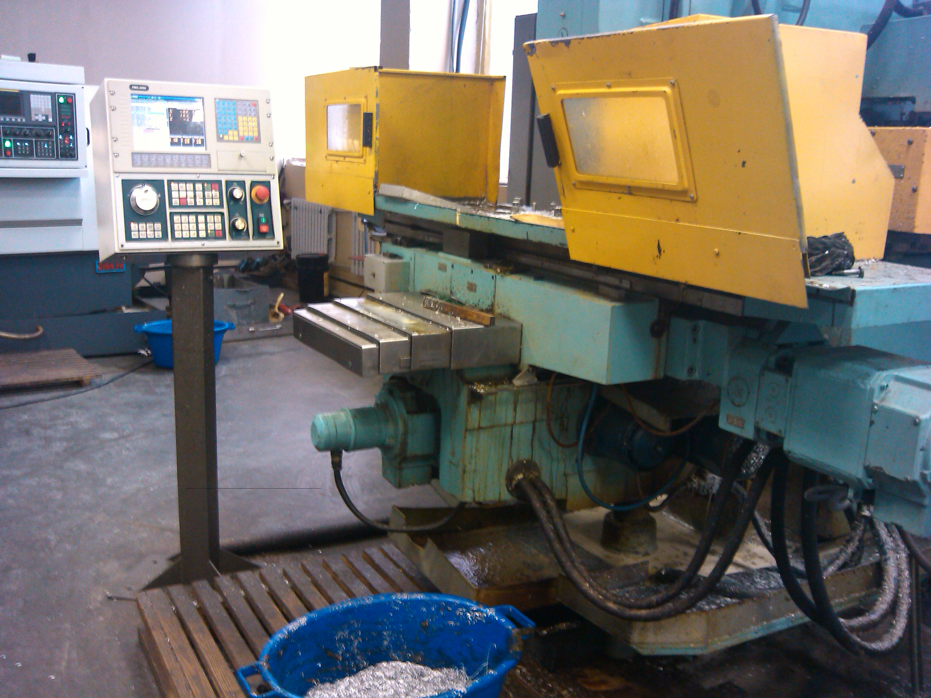

dansystems1, как у тебя со смазкой z дела?
и хочется вот так сделать
Видится решение в ethernet 7i80
IMG_20121226_134253.jpg (6617 просмотров) <a class='original' href='./download/file.php?id=10842&mode=view' target=_blank>Загрузить оригинал (1.35 МБ)</a>
:bender:
Re: Модернизация фрезерного 6Р13Ф3-01
Lexxa писал(а):Видится решение в ethernet 7i80
А почему именно в ней? Нужна большая длинна проводов?
Чем тот же smart-serial не подходит?

Ну хочется убрать комп в пульт с пассивным охлаждением, чтоб без вентиляторов, а то пыль там всякая и пр. Соответственно длина проводов до шкафа ну метров 10 то будет.
upd: да и возможность дальнейшей модернизации имеется с применением 7i74

я вот пока остановился на варианте немного не таком как хотел изначаьно.
Оставил штатный пульт.
На нем
Х+,Х-,Y+, Y-, Z+,Z-, стол +, стол-, зажим, он же разжим, пуск программы, вкл шпиндель вперед, выкл шпинель, фид холд, выкл СОЖ.
Где купить RC-цепочки на асинхронники?
во всех современных станках блин из пускателей висят в одном корпусе, а где купить - хз.
:bender:

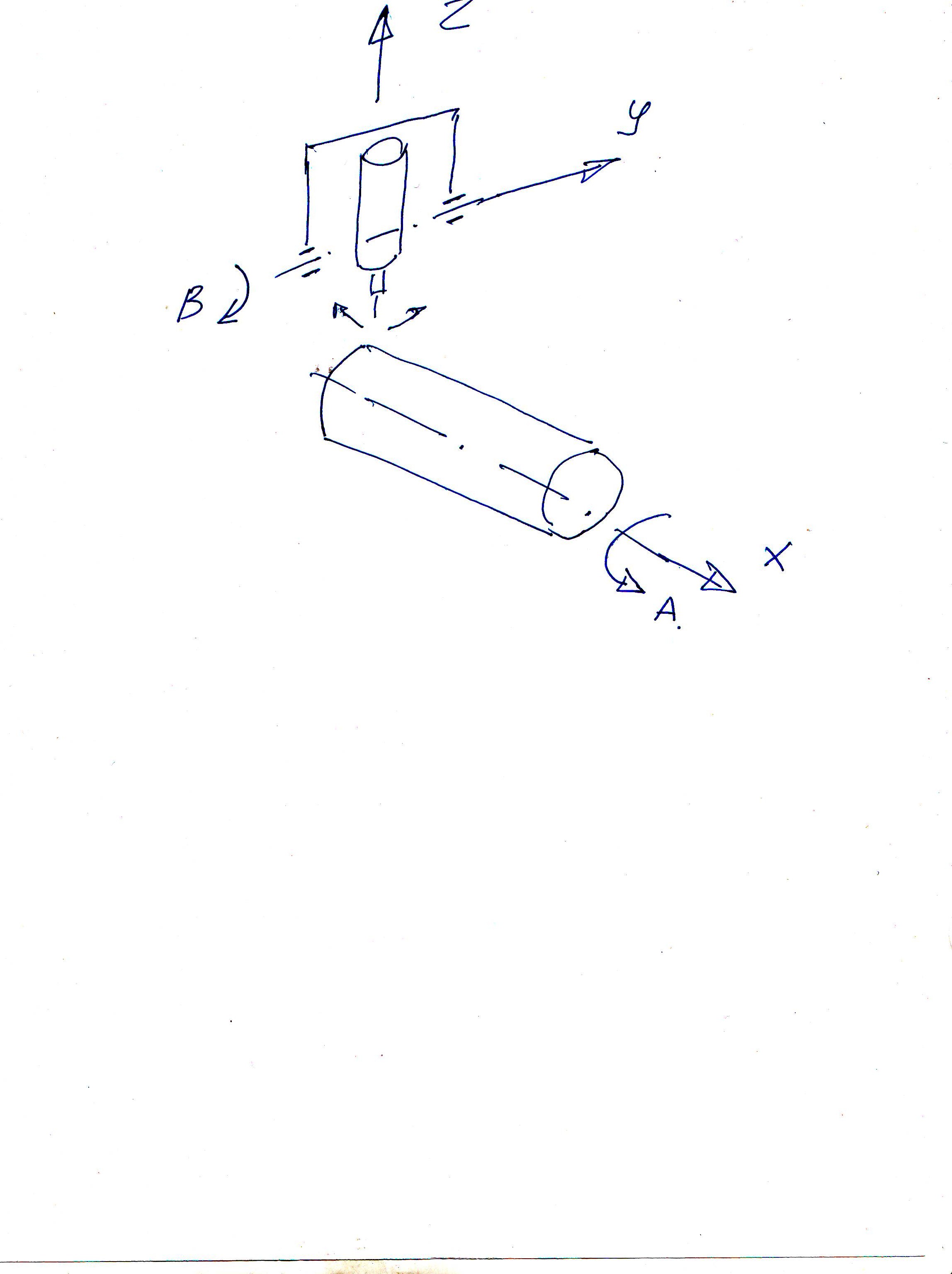

Мне нужна визуализация на вот это
IMAGE0001.JPG (6393 просмотра) <a class='original' href='./download/file.php?id=12624&mode=view' target=_blank>Загрузить оригинал (256.79 КБ)</a>
Просто в геометрии в axis надо прописать очередность осей и сказать какие из них поворотные.
Будет скорее всего
GEOMETRY = A X Y Z B
Но ось B будет отображаться только в виде поворота "символической" фрезы.
В sim конфигах есть когнфиг 9 осного станка, там все 9 осей отображаются.

Алексей, магазин с автосменой на нём есть, на фото не видно? :think:
Lexxa
Сообщения: 2693
Репутация: 319
Откуда: ryazan
Сообщение Lexxa »
Predator писал(а):
Lexxa писал(а):Изображение
нет, магазина нет. Этож 6р13ф3
Магазин на ГФ2171. Та же станина, вообще станок такой же, только коробка автомат и магазин инструментов.
:bender:
Lexxa писал(а):Этож 6р13ф3
Ага, я на таком работал и даже цвет у него, как на твоей фотке :)
Lexxa писал(а):Магазин на ГФ2171
Может и так, просто у нас 4 стояло в рядок, один был с автосменой, но она что-то глючила и ей не пользовались.
