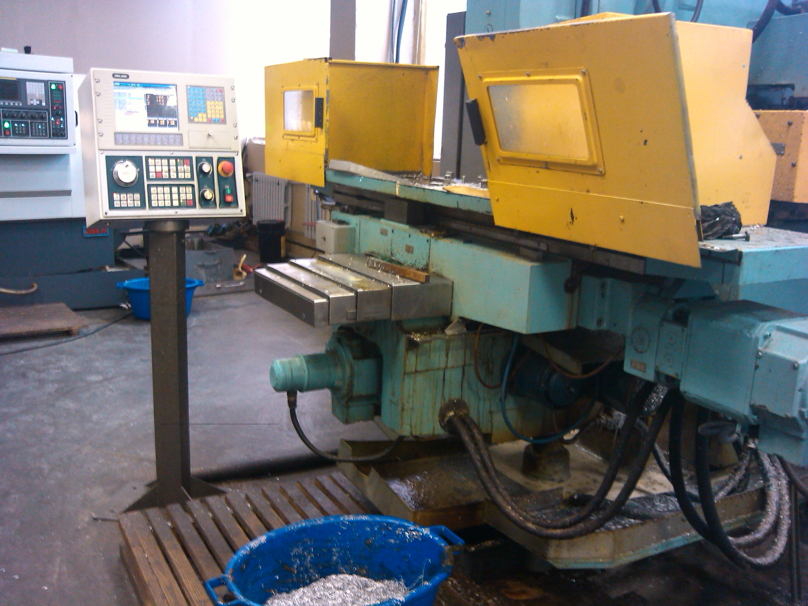

dansystems1, как у тебя со смазкой z дела?
и хочется вот так сделать
Видится решение в ethernet 7i80
IMG_20121226_134253.jpg (6633 просмотра) <a class='original' href='./download/file.php?id=10842&mode=view' target=_blank>Загрузить оригинал (1.35 МБ)</a>
:bender:
Re: Модернизация фрезерного 6Р13Ф3-01
Lexxa писал(а):Видится решение в ethernet 7i80
А почему именно в ней? Нужна большая длинна проводов?
Чем тот же smart-serial не подходит?

Ну хочется убрать комп в пульт с пассивным охлаждением, чтоб без вентиляторов, а то пыль там всякая и пр. Соответственно длина проводов до шкафа ну метров 10 то будет.
upd: да и возможность дальнейшей модернизации имеется с применением 7i74

я вот пока остановился на варианте немного не таком как хотел изначаьно.
Оставил штатный пульт.
На нем
Х+,Х-,Y+, Y-, Z+,Z-, стол +, стол-, зажим, он же разжим, пуск программы, вкл шпиндель вперед, выкл шпинель, фид холд, выкл СОЖ.

Lexxa писал(а):ага) пасиб)
Есть косяки по помехам.
1) отваливается готовность приводов (не всегда) если включается смазака или шпиндель.
2) жуткие наводки на монитор, причем только в гремлин
3) иногда отваливается соединение 5и25 и 7и77
Возможно из-за силового транса, он зараза гудит, можт протянуть его.
Пульт прикрутил, осалось переменный резистор прикрутить для кручения подачи.
Вообще то что я настроил все на CF карту очень радует, открывается мгновенно все, никаких тормозов.
Непонятно с графой DIAM в таблице инструментов
если не трудно можно посмотреть на ваши конфигоруционные файлы ? просто у нас с вами одинаковые станки !.

Predator писал(а):
Lexxa писал(а):Изображение
Алексей, магазин с автосменой на нём есть, на фото не видно? :think:
нет, магазина нет. Этож 6р13ф3
Магазин на ГФ2171. Та же станина, вообще станок такой же, только коробка автомат и магазин инструментов.
:bender:
Lexxa писал(а):Этож 6р13ф3
Ага, я на таком работал и даже цвет у него, как на твоей фотке :)
Lexxa писал(а):Магазин на ГФ2171
Может и так, просто у нас 4 стояло в рядок, один был с автосменой, но она что-то глючила и ей не пользовались.
