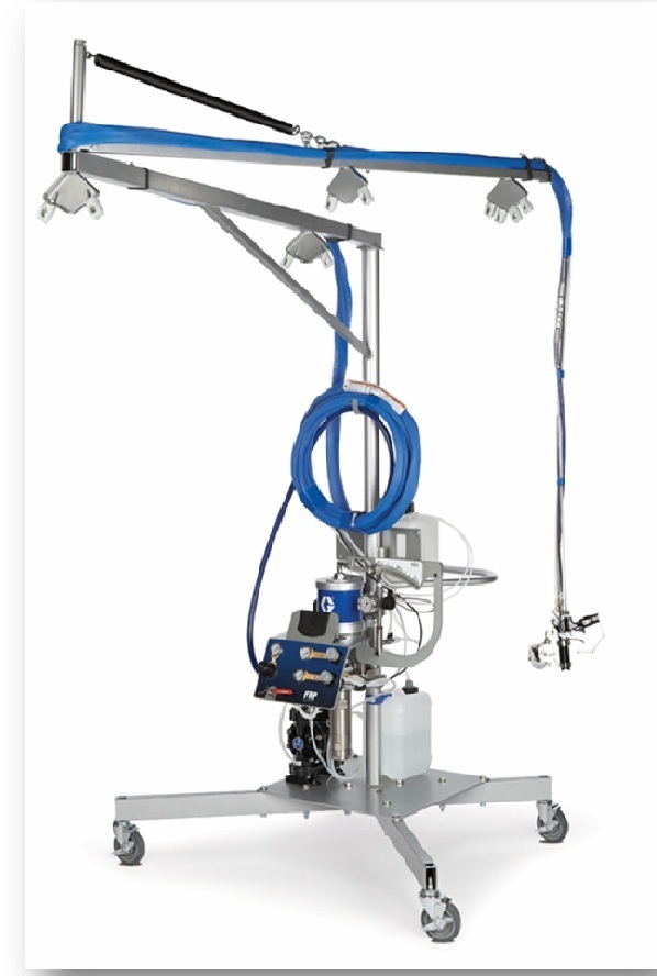

Если не секрет что такое гравийный пистолет и как он здесь применяется ? (гугль говорит что девайс для нанеения антигравийного покрытия на кузова авто)
За пыль в целом согласен - камень не сильно выводится из лёгких ( как впрочем и уголь...в смысле совсем - привет силикоз) а стекло вполне себе.
Но при должной защите и обработке с водой, проблем особо не вижу.Да и инструмент алмазный не так чтоб недоступен.
А пресс вам разве не нужен для нормальной пропитки слоёв ? ну или вакуум ? Хотя если валики...ну да в три дня вложитесь.
Ну не знаю... если вам не жалко три дня своего времени на хенд...
Честно - не убедили ;)
пысы за пистолет вспомнилось - вижу здесь, тот самый заветный, что смолой с сечёным ровингом поливает - так таким макаром вообще любой монолит и форму набрать можно, и нафиг тот NNNаксиал ;)

Юджин, я ж без подколок - реально интересно - да и смайлы соответствующие не зря ставлю.
Тоже имею небольшой хоббийный опыт по теме "смола vs камень" (правда больше по художественным изделиям, не по точным - хотя сейчас
есть нужда в точных деталях на основе композитов, как раз из авиа тематики).
Вот и интересуюсь, чё да как у других хоббийщиков.
Так что за гравийный пистолет ? Я за крайний час мозг и гугль себе сломал, пытаясь понять куда его по заданной задаче применить. :wik:
пысы тиксотропность да, она такая - в полиэфирках её больше, в эпоксидку наполнители добавлять надо, ну то такое, сейчас не за это речь.
Я про этот пистолет писал (только им приходилось пользоваться) но это явно не хоббийный, а очень даже специнструмент для производства стеклопластиковых изделий в массовом производстве. И кстати набор толщины с его помощью на вертикальных поверхностях как раз таки не проблема.
И таджики с китайцами ему не особо нужны - сам режет, сам задувает :)
Но для закатки горизонтальной плоскости до 1 м.кв. явно не нужен.

Понятно.
Выкладка материала возможна несколькими способами.
Форма покрывается слоем смолы, выкладывается сухой материал, прикатывается, покрывается слоем смолы цикл замкнулся.
Другой способ.
Выкладывается материал на подложке. Пропитывается смолой, переносится в формы, подложка снимается цикл замкнулся.
Я планирую использовать комбинацию способов.
С углём - по второму варианту.
Со стеклом - по первому варианту.
Теперь нанесение смолы.
Можно полив - шпатель - валик - отжим.
А можно пульвером. Что много быстрее.
Но в дюзу пульвера смола даже жидкая не пойдёт.
Но пойдёт через сопло гравийного пистолета.
Бачёк для смолы при том - обычная бутылка из под колы.
Что очень удобно.
Развели, залили в бутылку, бутылку в баню, подключили к пульверу - пошла работа.
Гравийный пистолет:

Спасибо - полезная информация. :)
Вроде простая мысль - использовать пульвер с большим соплом - а в голову не лезет.
Возьму на вооружение.
пысы я так понимаю что второй вариант нанесения это ближе к работе с препрегами - тоже надо попробовать.Должно быть удобно.
Наносил смолу только по первому варианту и из пром пистолета.
