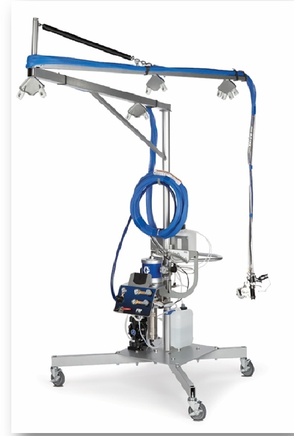

Так что за гравийный пистолет ? Я за крайний час мозг и гугль себе сломал, пытаясь понять куда его по заданной задаче применить. :wik:
пысы тиксотропность да, она такая - в полиэфирках её больше, в эпоксидку наполнители добавлять надо, ну то такое, сейчас не за это речь.
Я про этот пистолет писал (только им приходилось пользоваться) но это явно не хоббийный, а очень даже специнструмент для производства стеклопластиковых изделий в массовом производстве. И кстати набор толщины с его помощью на вертикальных поверхностях как раз таки не проблема.
И таджики с китайцами ему не особо нужны - сам режет, сам задувает :)
Но для закатки горизонтальной плоскости до 1 м.кв. явно не нужен.

Понятно.
Выкладка материала возможна несколькими способами.
Форма покрывается слоем смолы, выкладывается сухой материал, прикатывается, покрывается слоем смолы цикл замкнулся.
Другой способ.
Выкладывается материал на подложке. Пропитывается смолой, переносится в формы, подложка снимается цикл замкнулся.
Я планирую использовать комбинацию способов.
С углём - по второму варианту.
Со стеклом - по первому варианту.
Теперь нанесение смолы.
Можно полив - шпатель - валик - отжим.
А можно пульвером. Что много быстрее.
Но в дюзу пульвера смола даже жидкая не пойдёт.
Но пойдёт через сопло гравийного пистолета.
Бачёк для смолы при том - обычная бутылка из под колы.
Что очень удобно.
Развели, залили в бутылку, бутылку в баню, подключили к пульверу - пошла работа.
Гравийный пистолет:
