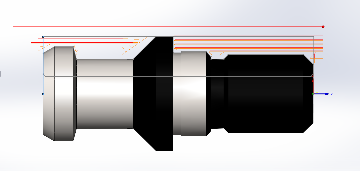

Ildar, у тебя какие штревели используются? Со станком пришло несколько оправок(конусов) и только одна с длинным штревелем который у нас шпиндель не зажимает. Нашли у себя другу оправку у нее короткий штревель, шпиндель оправку зажимает. Но не факт что это правильный штревель.
Фото покаж своих штревелей. Мож ГОСТ или DIN их знаешь?

Александр, чуть по раньше бы прочел и сфоткал, а так по моему толстенький был DIN 69872.
Та, что фотка снизу такой сейчас у меня(сейчас же слабенький шпиндель). Тот, что сверху на фото "толстенький", но короткий слишком.

Ildar писал(а):а так по моему толстенький был DIN 69872.
Полистал разные мануалы, похоже что у нас DIN69872A
Начертил, будет пробовать на токарке горку точить. Сталюку нужно нормальную найти чтоб калилась. Китайцы пишут что у них штревели из Сталь SCM420 налог 30ХМА
01.png (3289 просмотров) <a class='original' href='./download/file.php?id=133013&mode=view' target=_blank>Загрузить оригинал (118.42 КБ)</a>
Ildar писал(а):такой сейчас у меня(сейчас же слабенький шпиндель)
Это как слабенький? 30й конус?

DIN 69872А. "А"-это отверстие под "СОЖ". Не помню, но однажды оно(отверстие) мне помешало, когда продувка шпинделя происходила(в какой то оправке). Я к тому, что несколько сделай без отверстий.
