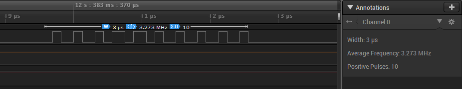

Продолжаю тесты с аппаратным выводом шагов на больших частотах. С помощью не очевидных ухищрений с DMA, удалось получить точный вывод нужного кол-ва шагов на частоте 3.2 МГц (ядро пашет на 72 МГц). Вся сложность в том, чтобы вовремя остановить генерацию. На частотах выше 3.2 МГц аппаратная часть всё-таки успевает сгенерировать лишнего. Например, вместо 10 шагов на выходе будет 11. И это, несмотря на то, что генератор останавливается аппаратно (DMA). Если останавливать программно, то уже после 500 КГц могут проскакивать лишние шаги.
Надо провести еще пару тестов и можно добавлять этот способ вывода в умножитель. Ну и чуть позже, буду использовать этот способ в новом проекте генератора шагов.
