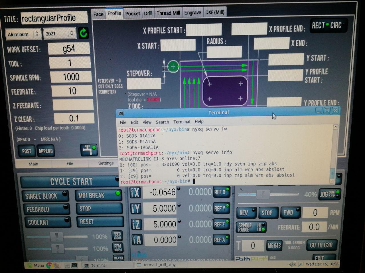

а кто-нить ковырял PP на тему изменить разрешение экрана? попробовал тут выпилить оттуда месу со всеми PID'ами и приделать мехатролинк. halcompile заработал, модуль собрался, крутится. принципиальных проблем не вижу кроме дурацкого glade. видел на forum.linuxcnc.org что кто-то запускал PP на мониторе 1080p в портретном режиме. интересно, насколько это титанический труд?
edit: да, еще. все конфиги - в дюймах. если свои делать - можно в метрику перевести или че-нить сломается и ну его нафик?
pp.jpg (4022 просмотра) <a class='original' href='./download/file.php?id=189924&mode=view' target=_blank>Загрузить оригинал (177.86 КБ)</a>

merkwurdigliebe писал(а): ↑ принципиальных проблем не вижу кроме дурацкого glade. видел на forum.linuxcnc.org что кто-то запускал PP на мониторе 1080p в портретном режиме. интересно, насколько это титанический труд?
Да они там чего то намудрили с месовской связкой, а так в общем то прикрутить любое другое устройство для вывода сигнала проблем не вызывало.
Проще свои данные в инчи перевести и записать это не так часто надо, в свое время расковыривал но чет плюнул в итоге. при перезагрузке он помнит где он был в g20 или g21.
