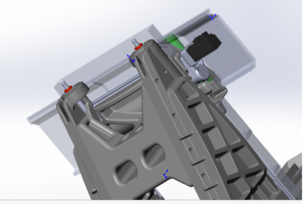

Прикинул опору по зет на станок и сижу чешу репу :thinking: какой привод швп применить ?ремнями или червяк поставить?
вид сверху на опору швп по оси зет.png (3299 просмотров) <a class='original' href='./download/file.php?id=131822&mode=view' target=_blank>Загрузить оригинал (301.4 КБ)</a>
Re: Начало проекта фрезера по алюминию 460/230/230
Червяк в топку :hehehe:
Chili писал(а):Прикинул опору по зет на станок и сижу чешу репу какой привод швп применить ?ремнями или червяк поставить?
ремнями однозначно... и это.. коллега, а нахрена на Z два винта ?? один по центру не поставить ??

Алексей - об одном по центру и не думал...длина винта (рабочая - 275 и по центру будет торчать ,плюс его придется поднимать не хило так). Межосевое между рельсами по зет 325ммм и с одним винтом ачкавасто ..разве что нахулиганить в нахаловку и оставить только один)) .Вообще об этой схеме давно мечтаю ,но тяжело идет .Евгений - если серьезно, то литейку и не искал.Пока присматриваюсь и допиливаю проект.На что я рассчитываю - ? - найти разумное решение. Насколько я помню у тебя в городе есть и ты показывал результат(не помню каких размеров) . Алексей писал ,Андрей (Дрюня) потихоньку занимается.К какому то решению приду.Теперь я лучше понимаю что, куда ,зачем и почему.Хорошо что сразу не кинулся в омут с головой,вернее сделал учебное пособие и остановился.Что тебе еще написать ? Возможно и промежуточный понадобиться - ну в эту сторону я точно посматриваю.

Chili писал(а):Алексей - об одном по центру и не думал...длина винта (рабочая - 275 и по центру будет торчать ,плюс его придется поднимать не хило так). Межосевое между рельсами по зет 325ммм и с одним винтом ачкавасто ..разве что нахулиганить в нахаловку и оставить только один)) .Вообще об этой схеме давно мечтаю ,но тяжело идет .
Хмм.. как по мне так зря.. я бы крепко подумал об одном винте по центру. переиграть балку чуть домиком. нижний край винта оставить на уровне или даже чуть ниже арки балки.. всеравно шпиндель ниже будет выступать. в ровень с ним.. и очень даже ничего будет. нафиг два то на такую конструкцию. 325 между рельсами не много. один спокойно справится..

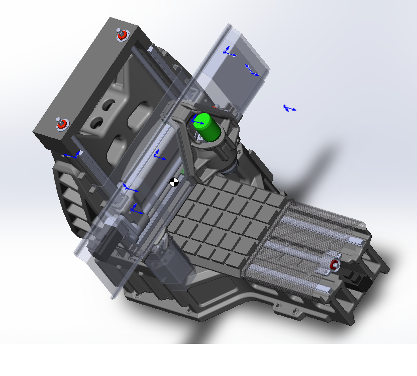

Сообщение Chili »
Тебе легко писать)) Вот смотри межцентровое между каретками (перемещение по зет) 150 ,между рельсами 325 и у меня получается прямоугольник с малой стороной катающийся по зет ,уж очень я боюсь за перекосы ( жесткости не будет,то есть будет" недержание"размера в крайних положениях.) Сегодня уже не хочу лазить в солид,завтра прикину твою идею и вот из -за какой маленькой переделки
