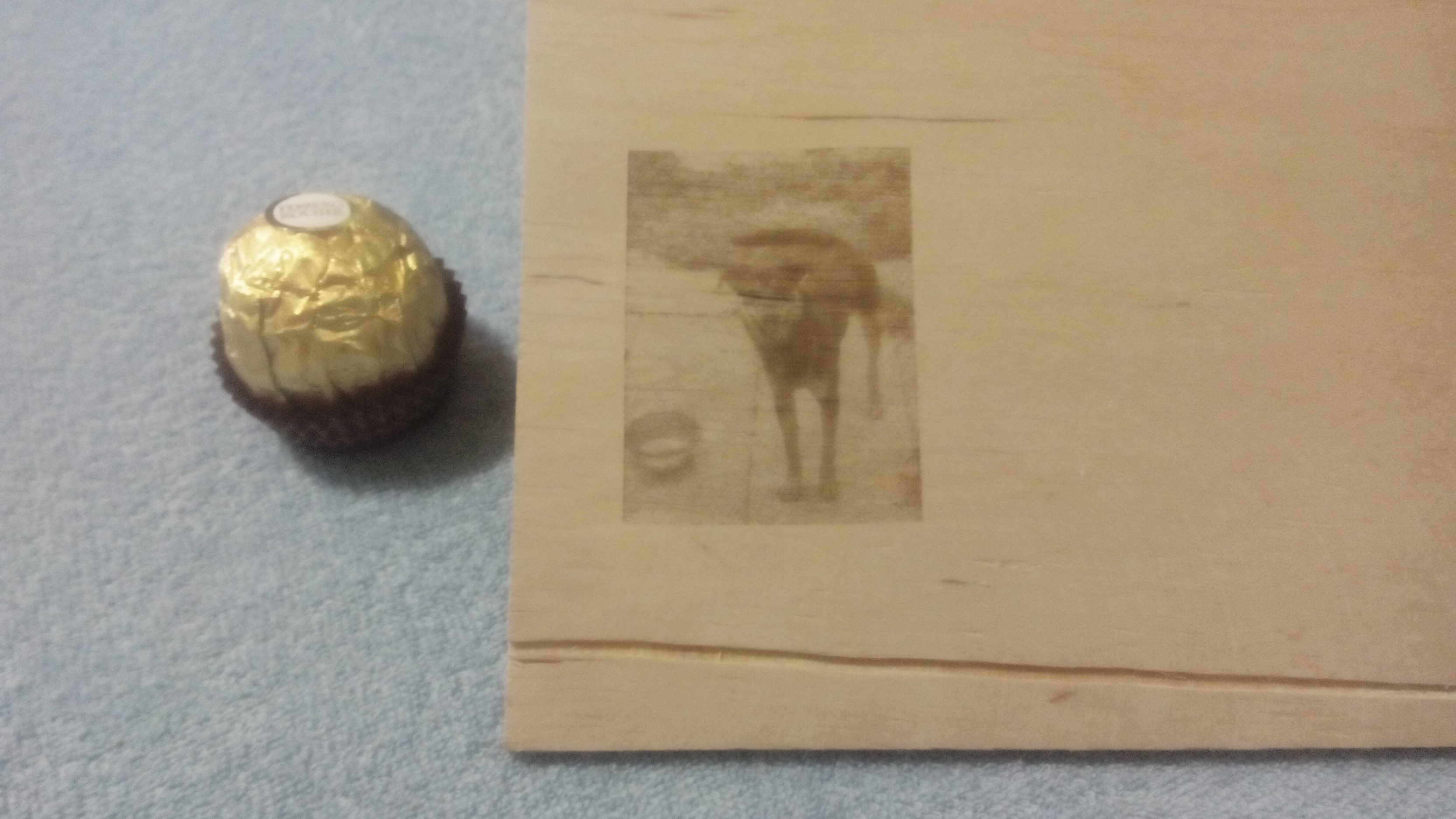

попробовал, результаты следующие
мой лазер, гад, имеет крайне узкую грань между еще не оставляю точки и уже режу на несколько десяток в глубь, + еще скорость
кстати и правда скорость намного лучше влияет на яркость точки, короче профиль получился такой лазер от 170 до 186 и + скорость от 1424 до 400 (чем сильнее прожиг тем ниже скорость и выше скорость)
# Настройка для лазерного выжигателя S - Bright #
"G1 F3000 X0 Y0 Z0"
"S0"
"M3"
LINES
"G1 X"[X] "Y"[Y] " F5000 S0"
   POINTS
      "G1 X"[X] "Y"[Y] " F"[400+((bright)*4)'#0.']" S"[170+((255-bright)/16)'#0.']
"S0"
"M05"
"G0 X0 Y0"
Есть еще момент, в разных программах отправляющих g-код получается разный результат, я отправлял в Candle причем в свернутом состоянии, тогда получается приличный результат и высокая скорость
IMG_20170101_171805.jpg (12749 просмотров) <a class='original' href='./download/file.php?id=98972&mode=view' target=_blank>Загрузить оригинал (703.27 КБ)</a>
К стати классная идея в зависимости от яркости, менять не только мощность, но и скорость!!!!
А я всё думал как сделать так что-бы толщина линии не менялась, при изменении мощности, а все куда проще.
Только как придумать возможность подбора оптимального режима работы?
А вот что в разных программах, один и тот-же g-код дает разный результат, это очень странно......

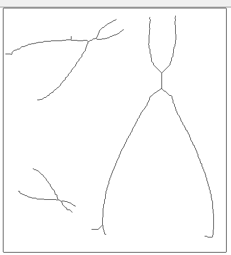

Вот новая версия 27: https://github.com/selenur/ToolsGenGkod ... 27/v27.zip
Добавлен новый алгоритм, преобразования изображения, в контуры (получение скелета) по алгоритму Zhang-Suen, данный алгоритм вот такой рисунок:
2017-01-02_025642.jpg (12685 просмотров) <a class='original' href='./download/file.php?id=98980&mode=view' target=_blank>Загрузить оригинал (39.59 КБ)</a>
превращает в такой:
2017-01-02_025722.jpg (12685 просмотров) <a class='original' href='./download/file.php?id=98981&mode=view' target=_blank>Загрузить оригинал (23.28 КБ)</a>
Т.е. получает скелет изображения, на текущий момент алгоритм достаточно не оптимизирован, поэтому обработка изображения елки, размером 2500*3500 пикселей у меня на ноутбуке занимает 20-30 секунд, пока оптимизировать не хватает времени.....
Ну и собственно как это делается:
Если нужно получить именно скелет, а не просто контуры, нужно установить указанный флажок:
2017-01-02_024749.jpg (12685 просмотров) <a class='original' href='./download/file.php?id=98982&mode=view' target=_blank>Загрузить оригинал (280.53 КБ)</a>
Что позволит получить скелет:
2017-01-02_024522.jpg (12685 просмотров) <a class='original' href='./download/file.php?id=98983&mode=view' target=_blank>Загрузить оригинал (1.38 МБ)</a>
Так-же не забываем, об оптимизации:
2017-01-02_024551.jpg (12685 просмотров) <a class='original' href='./download/file.php?id=98984&mode=view' target=_blank>Загрузить оригинал (176.25 КБ)</a>
И собственно результат:
2017-01-02_024500.jpg (12685 просмотров) <a class='original' href='./download/file.php?id=98985&mode=view' target=_blank>Загрузить оригинал (223.91 КБ)</a>

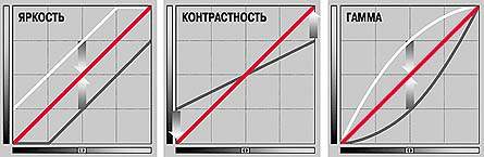

Наверное нужно сделать что-то типа такого:
1381492905_monitor_ruchnoj.jpg (12622 просмотра) <a class='original' href='./download/file.php?id=98992&mode=view' target=_blank>Загрузить оригинал (13.72 КБ)</a>
где будет пара графиков, на первом графике:
указываем какую мощность применять в зависимости от яркости, например на яркости от 255 до 250 мощность равна нулю, а дальше по необходимости...
на втором графике настраиваем зависимость скорости от мощности.
И в этом окне настройки, отдельно будут профили для материала.

Совершенно верно, только не "зависимость скорости от мощности", а зависимость скорости от яркости.
И варианты генерации кода:
1. Мощность с графика, скорость постоянная;
2. Скорость с графика, мощность постоянная;
3. Мощность и скорость с графика (тут конечно возни много, но если долго мучиться - что-нибудь получится).
И все.
