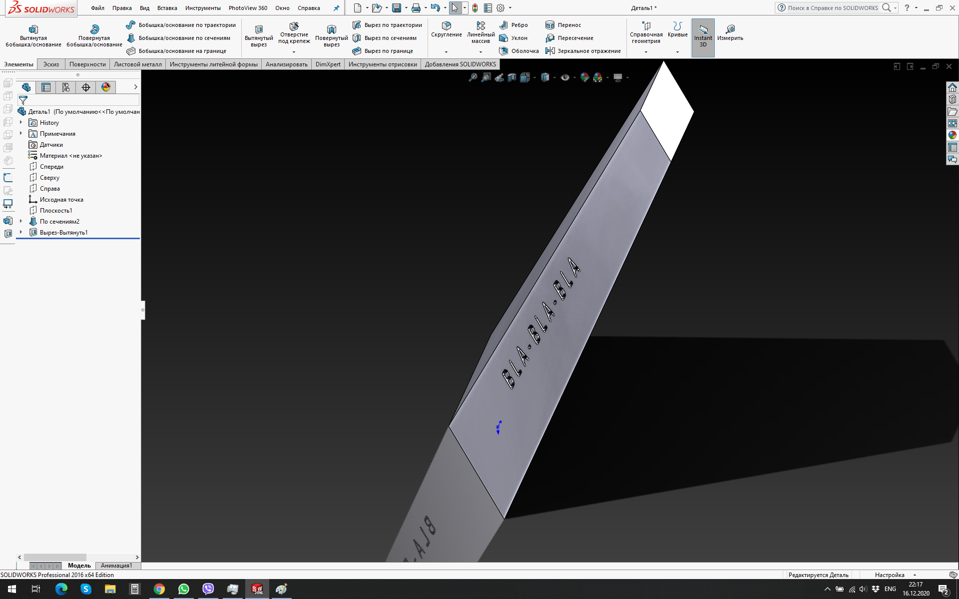

Всем привет.
Есть модель меча.
Надо на грани (одна выделена на скриншоте) нанести надписи.
blade.JPG (5391 просмотр) <a class='original' href='./download/file.php?id=189925&mode=view' target=_blank>Загрузить оригинал (64.97 КБ)</a>
Пробую по урокам в которых показано нанесение на цилиндрическую поверхность, но не срабатывает.
Подскажите, как можно нанести надписи в этом случае?

daemon78 писал(а): ↑ Пробую по урокам в которых показано нанесение на цилиндрическую поверхность, но не срабатывает.
Поверхность то не цилиндрическая, а обыкновенная плоскость, только под углом относительно основных плоскостей.
daemon78 писал(а): ↑ Подскажите, как можно нанести надписи в этом случае?
Щелкаешь по поверхности и создать эскиз. А там уже надпись.
Или выбираешь поверхность и готовый DXF закидываешь.

xenon-alien писал(а): ↑ Щелкаешь по поверхности и создать эскиз. А там уже надпись.
Не прокатывает.
Эскиз не создается на этой плоскости. Возможно потому что она построена как бобышка между двумя сечениями.

daemon78 писал(а): ↑ Эскиз не создается на этой плоскости.
выложи файл - модель (какой SW у тебя? у меня 2016,2018,2019)

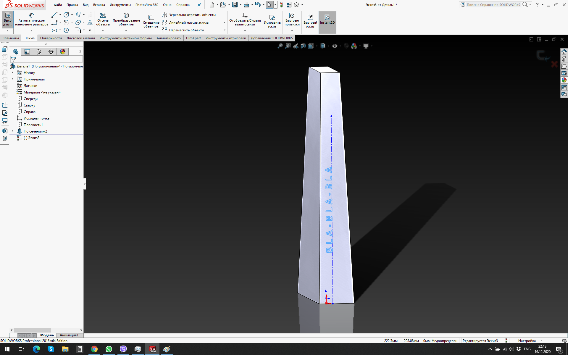

SW_001.png (5363 просмотра) <a class='original' href='./download/file.php?id=189927&mode=view' target=_blank>Загрузить оригинал (305.75 КБ)</a>
SW_002.png (5363 просмотра) <a class='original' href='./download/file.php?id=189928&mode=view' target=_blank>Загрузить оригинал (312.31 КБ)</a>
SW_003.png (5363 просмотра) <a class='original' href='./download/file.php?id=189929&mode=view' target=_blank>Загрузить оригинал (229.87 КБ)</a>
SW_004.png (5361 просмотр) <a class='original' href='./download/file.php?id=189930&mode=view' target=_blank>Загрузить оригинал (340.06 КБ)</a>
У меня получилось...
Правда форма ромба - плоскость ровная, без изгибов
Делал в 2016-м
Можно так же вдавить

делаешь эскиз на основной плоскости, в твоем случае на "спереди" "сверху" или "справа", потом нажимаешь "перенос", выбираешь метод переноса поверхность сплайна, тип переноса так же по необходимости, вбиваешь значение и ок

sima8520 писал(а): ↑17 дек 2020, 10:14 делаешь эскиз на основной плоскости, в твоем случае на "спереди" "сверху" или "справа", потом нажимаешь "перенос", выбираешь метод переноса поверхность сплайна, тип переноса так же по необходимости, вбиваешь значение и ок
Именно так и делал (это показано в видеороликах) при переносе говорит что неподходящая поверхность :(

У тебя спуски на лезвии это не плоскость, они винтом...
И почему всё время 3Д эскизы??? хотя все эскизы плоские и на плоскостях??? зачем 3Д???

Kachik писал(а): ↑ И почему всё время 3Д эскизы??? хотя все эскизы плоские и на плоскостях??? зачем 3Д???
Не знаю, почему то именно 3D эскиз доступен а не обычный :(
А как сделать так, чтобы были плоскости а не винт?

Держи
Аннотация 2020-12-17 113034.jpg (5311 просмотров) <a class='original' href='./download/file.php?id=189958&mode=view' target=_blank>Загрузить оригинал (139.23 КБ)</a>
Blade2.rar
(1.04 МБ) 238 скачиваний
Нельзя просто торкать, компьютер не может угадывать (пока). Он просто выполняет команды. Просто невнимательность.

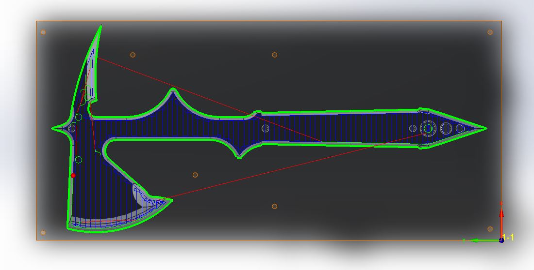

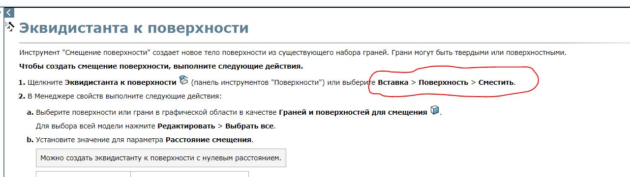

Подскажите пожалуйста, как можно построить эквидистантную границу для силуэта?
axe1.JPG (5259 просмотров) <a class='original' href='./download/file.php?id=190021&mode=view' target=_blank>Загрузить оригинал (61.17 КБ)</a>
Пробую как в документации, но у меня тупо нет таких пунктов меню

вам эскиз с отступом сместить надо или поверхность?

sima8520 писал(а): ↑18 дек 2020, 11:58 вам эскиз с отступом сместить надо или поверхность?
Именно эскиз с отступом, чтобы для фрезы место было

daemon78
Вопрос снимается, все таки SW+SC идеален для 2.5Д, в особенности для деталей.
Для написания УП для 3Д "фигурных" изделий все же лучше использовать более подходящие инструменты
