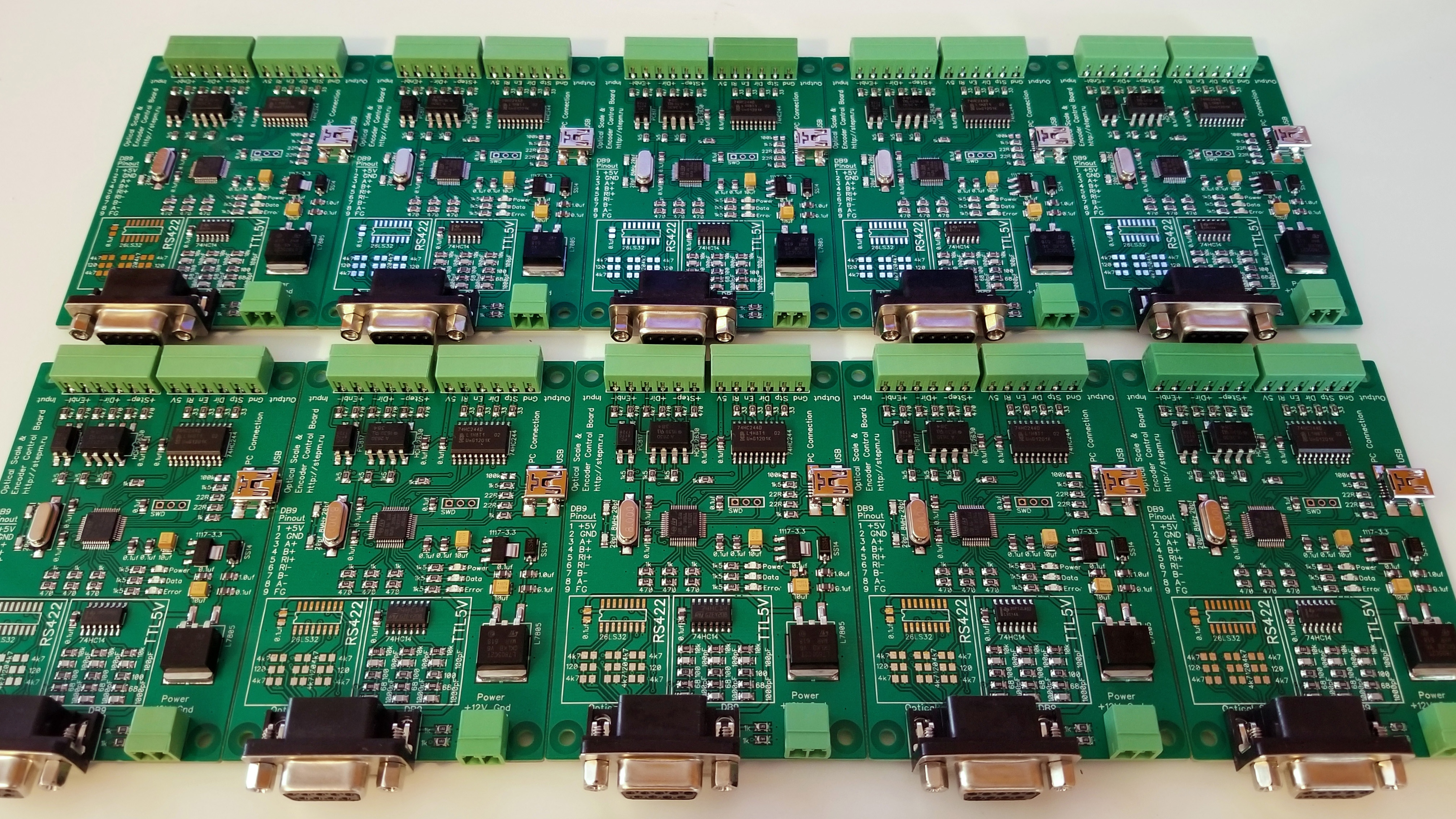

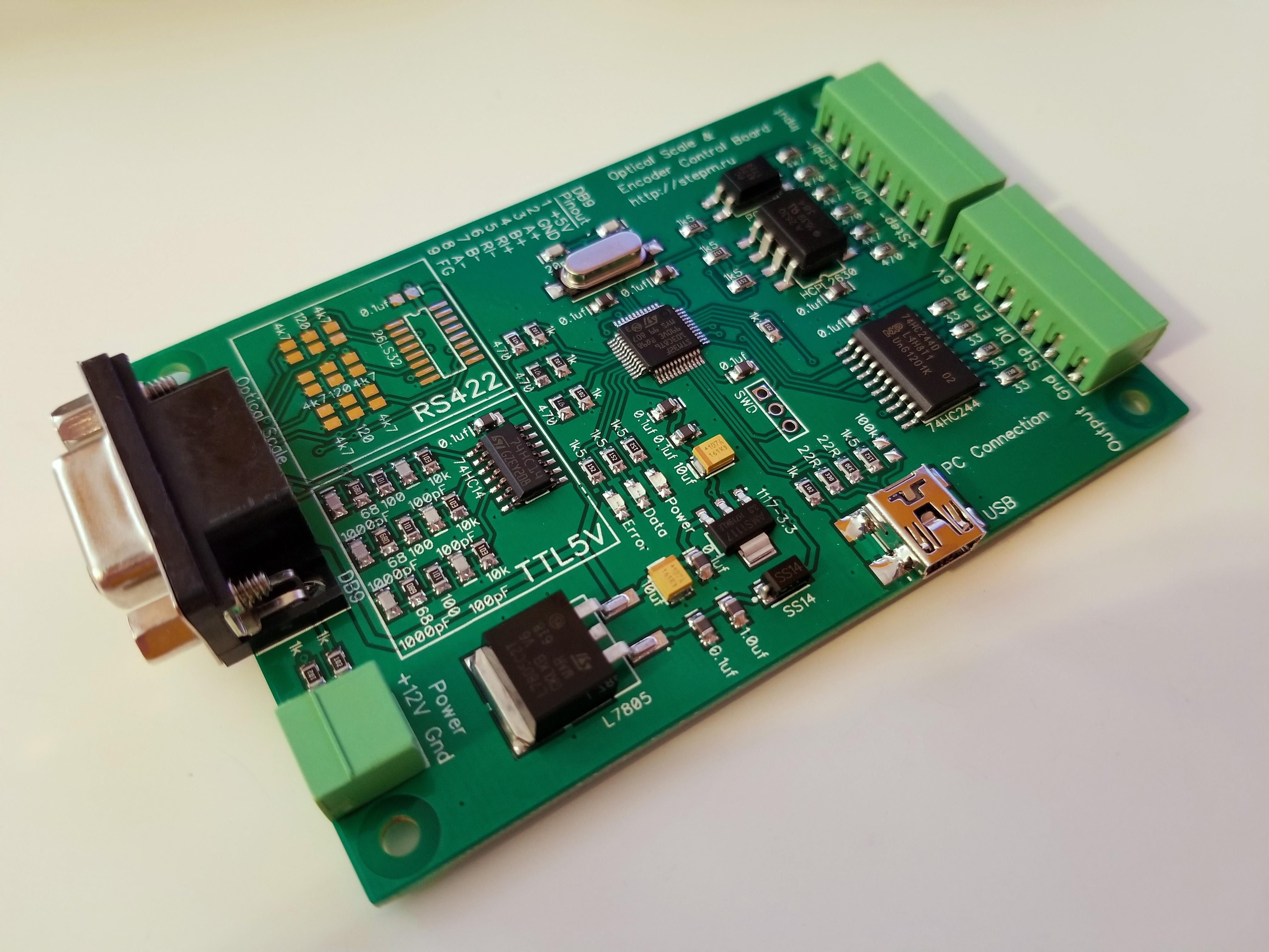

Re: Контроллер оптических линеек / энкодеров (Step/Dir)
Немного изменил плату. Почти не заметно. Стала чуть поменьше, и маркировку разъемов исправил.
2018-08-02 13-44-02.JPG (4699 просмотров) <a class='original' href='./download/file.php?id=143855&mode=view' target=_blank>Загрузить оригинал (2.1 МБ)</a>
2018-08-02 13-42-49.JPG (4699 просмотров) <a class='original' href='./download/file.php?id=143856&mode=view' target=_blank>Загрузить оригинал (2.62 МБ)</a>
