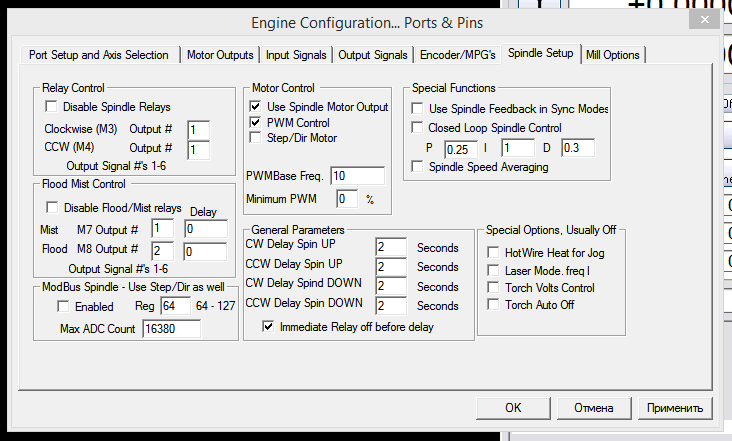

При выключенном частотнике все так же
Screenshot - 05.05.2016 , 20_14_25.png (5.57 КБ) 4878 просмотров
Screenshot - 05.05.2016 , 20_14_50.png (4878 просмотров) <a class='original' href='./download/file.php?id=79350&mode=view' target=_blank>Загрузить оригинал (32.56 КБ)</a>
Screenshot - 05.05.2016 , 20_16_42.png (4878 просмотров) <a class='original' href='./download/file.php?id=79351&mode=view' target=_blank>Загрузить оригинал (19.06 КБ)</a>

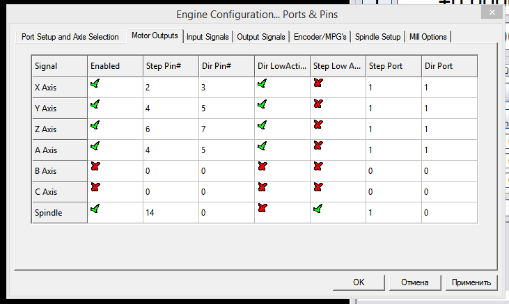

На 14 Pin только шпиндель

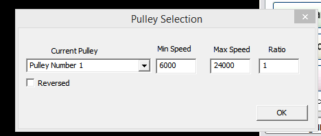

Вроде бы все верно.
Разве что Min Speed я бы нолевую поставил, чтобы не было несоответствия скоростей.

скинул провода с частотника. Поставил начальную скорость 0. Все то же самое. Как за 10200 переваливает, так напряжение подскакивает сразу до 9.96v . Даю обороты 10000, нормально становится.
С нулевой скоростью завышает обороты. Ставлю нулевую 6000 - самое оно.

Можно попробовать снизить частоту ШИМ (10 кГц, по мне, многовато будет. Если я правильно понимаю смысл параметра PWM Base Freq.)

Сергей Саныч писал(а):Можно попробовать снизить частоту ШИМ (10 кГц, по мне, многовато будет. Если я правильно понимаю смысл параметра PWM Base Freq.)
Пробовал 3, 5, 6, 7, 8, 9 ставить. Эффект тот же.
