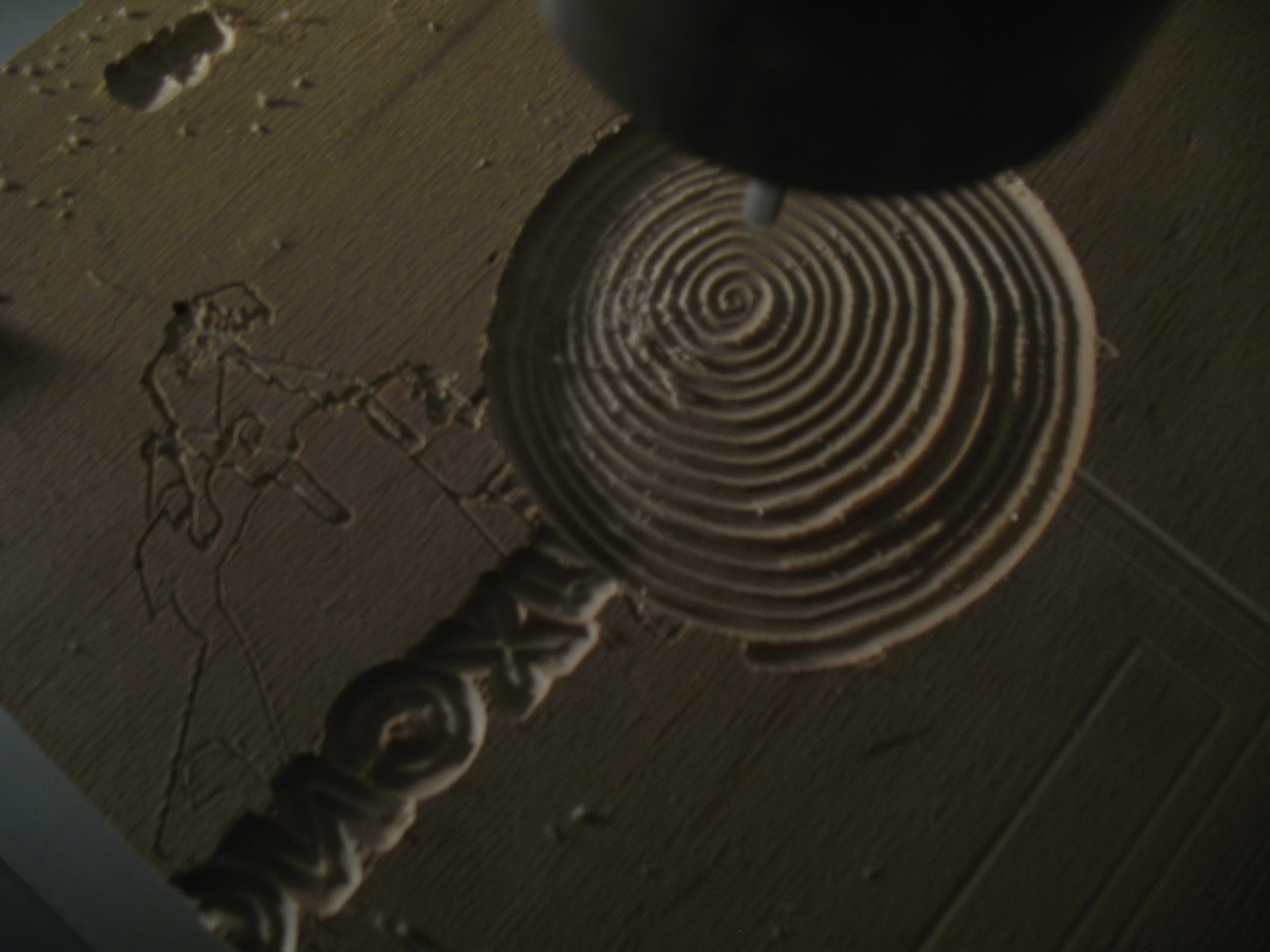

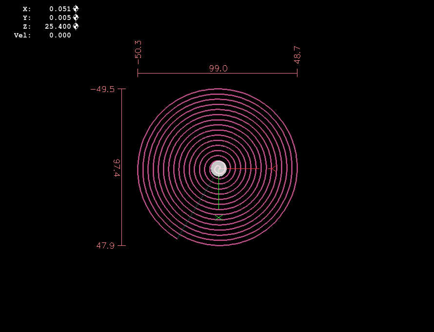

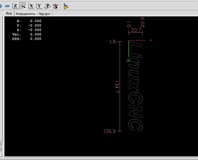

Поменял min-limit и max-limit и ошибки исчезли. Тестил на двух файлах. В первом случае получилось написано с права на лево. Во втором в отличии от размеров на скрине EMC2 размеры по x и y поменялись местами и центр уехал по y в минус
Снимок.png (2552 просмотра) <a class='original' href='./download/file.php?id=13510&sid=14278fc19b0731f4af67125450f86848&mode=view' target=_blank>Загрузить оригинал (24.78 КБ)</a>
IMG_3566.JPG (2552 просмотра) <a class='original' href='./download/file.php?id=13511&sid=14278fc19b0731f4af67125450f86848&mode=view' target=_blank>Загрузить оригинал (1.83 МБ)</a>
Менять местами пины х и у вроде не логично. У меня х - ширина у - длина стола. Засада!

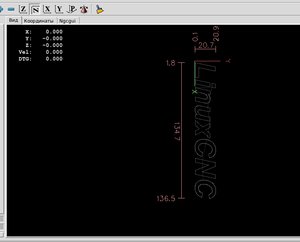

Calambuuur писал(а):Поменял min-limit и max-limit и ошибки исчезли. Тестил на двух файлах. В первом случае получилось написано с права на лево. Во втором в отличии от размеров на скрине EMC2 размеры по x и y поменялись местами и центр уехал по y в минус
По этому поводу, есть мысли?
Один ум хорошо а два и более лучше. "Я так мысленно думаю" и моя "Домососедка", которая пользуется "обезбеливателем" - и радуется, "пусть c cnc, чем без обезбеливателя".(Каламбууур).
Сообщения: 8167
Репутация: 1589
Re: Конфигурация EMC2 LinuxCNC
Сообщение nkp »
Calambuuur писал(а):По этому поводу, есть мысли?
не совсем понятна загвоздка...
не соответствует интерфейс??:
(вот так расположены оси на станке?)
Выделение.jpg (2448 просмотров) <a class='original' href='./download/file.php?id=13553&sid=14278fc19b0731f4af67125450f86848&mode=view' target=_blank>Загрузить оригинал (76.53 КБ)</a>
станок правильно отрабатывает команды???
то есть:
командуешь - G0 X5 - едет по иксу???

Т.е. меняем местами х и у так

Нет не так т.к. станок китайский он и делает наверно все с права налево. А как с этим боримся?
Сообщения: 8167
Репутация: 1589
Сообщение nkp »
Calambuuur писал(а):Нет не так т.к.
что "не так"????????
даешь MDI команду G0 X5
как ее отрабатывает станок ???
по какой оси едет и в какую сторону???

Думаю мысль, что драйверы настроены на китайскую грамоту т.е. с право на лево
Ворон226
Сообщения: 1887
Репутация: 181
Сообщение Ворон226 »
Направление можно задавать как в настройках EMC2, так и в физическом подключении шаговиков. Для начала нужно определиться = что нужно? Затем принять решение - каким способом этого добиться (программой или электроникой)?

Смотри скрины. там все понятно если приложить зеркало
