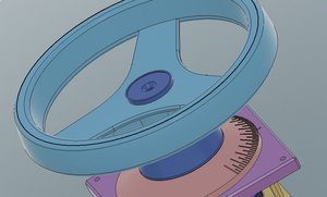

Снова прошу помощь зала. Есть у меня такая деталька
vvv.JPG (5285 просмотров) <a class='original' href='./download/file.php?id=127483&mode=view' target=_blank>Загрузить оригинал (46.34 КБ)</a>
Надо на верхней поверхности, наклонной, нанести шкалу. Как на линейке, по центру "0" длинный штрих, и в каждую сторону на угол 70гр штрихи, каждые 10 гр длинные, между ними покороче.
Никак не соображу алгоритм.

Деталь будет делаться на заказ, вроде бы у них 5-ти осевой центр обрабатывающий.
Если делать скетч и размножать через Circular Pattern, получается очень громоздко, у меня Fusion виснет на i3 и 8Gb...
Я думаю, есть возможность сделать "плоский" скетч линейки, а потом его "завернуть" по этой нужной поверхности. Но пока не вижу как.

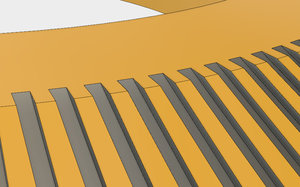

Задачка интересная, я аж бросил всё остальное и стал рисовать..
Технология - вырез из основной фигуры круговых массивов наклонных палочек (:

Достаточно нарисовать 3 прямоугольника разной длины, один в другом. Потом вытянуть из них разные 3Д кирпичики. Эти кирпичики повернуть по высоте на тот же угол, что и у наклонной поверхности. Немного опустить их вниз и создавать из них нужные круговые массивы. Затем из основной фигуры вырезать все эти тела.

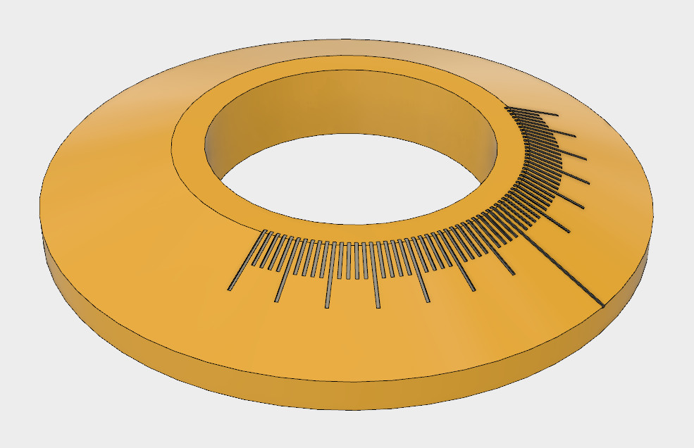

cncmybox писал(а):как его спроецировать на наклонную поверхность?
Инструмент Split Face. После этого Press Pull. Массив лучше применять после формирования "выдавки"
гравировка на наклонной поверхности.jpg (5249 просмотров) <a class='original' href='./download/file.php?id=127521&mode=view' target=_blank>Загрузить оригинал (146.67 КБ)</a>
Все операции отражены в таймлайне внизу окна

Не рисуйте вручную, патерном круговым сделайте сколько нужно тел. И потом проекцию на тело. Либо как выше сказано, тела с профилем как у будущей гравировки сделайте и так же круговым паттерном и потом вырежьте. В общем много вариантов

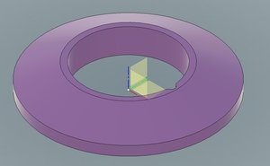

Фух! Получилось :)
ккккк.JPG (5237 просмотров) <a class='original' href='./download/file.php?id=127529&mode=view' target=_blank>Загрузить оригинал (66.14 КБ)</a>
еееее.JPG (5237 просмотров) <a class='original' href='./download/file.php?id=127530&mode=view' target=_blank>Загрузить оригинал (80.31 КБ)</a>

как вы и подсказали.
просто поменял порядок действий. скетч, сплит фэйс, пуш-пул, паттерн.

Я имел ввиду, что свой порядок действий поменял. Я-то сначала пытался все нарисованные риски (паттерн на скетче) перенести на тело. А надо было наоборот, делать паттерн уже на теле.
