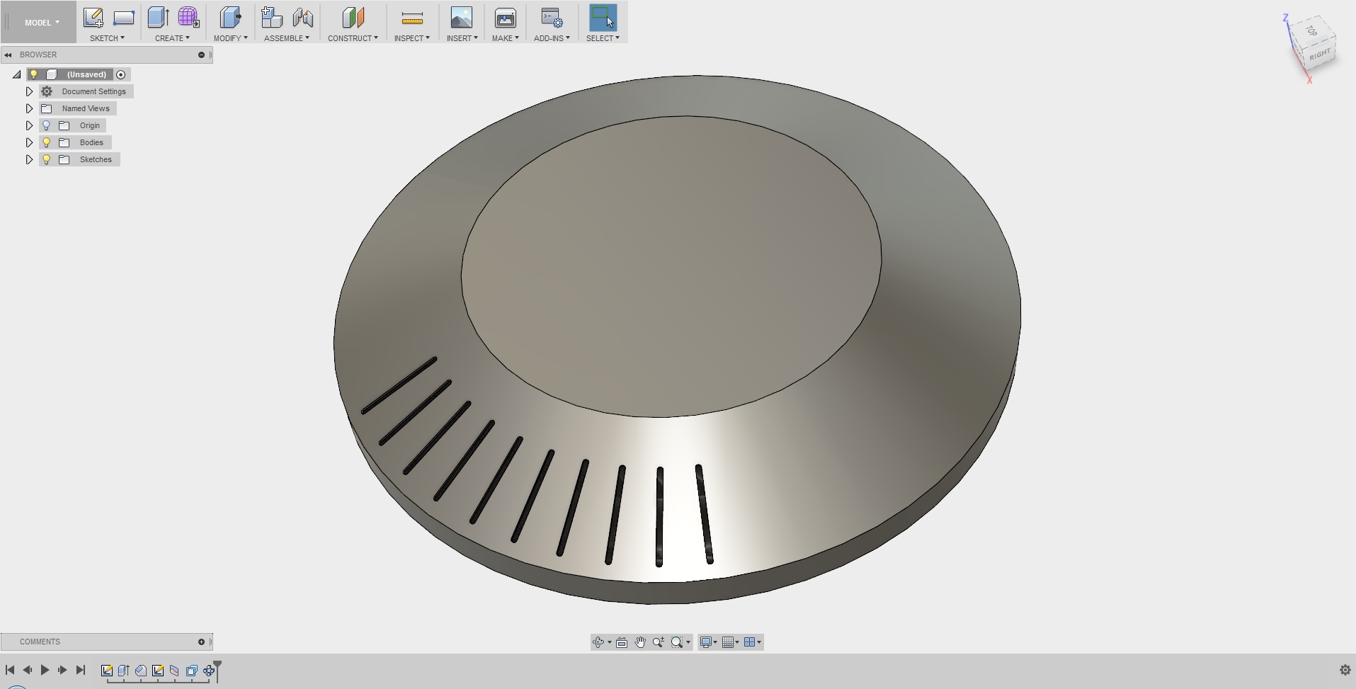

Снова прошу помощь зала. Есть у меня такая деталька
vvv.JPG (5109 просмотров) <a class='original' href='./download/file.php?id=127483&sid=1a92eb43d31c782f2c4a359aca30cd53&mode=view' target=_blank>Загрузить оригинал (46.34 КБ)</a>
Надо на верхней поверхности, наклонной, нанести шкалу. Как на линейке, по центру "0" длинный штрих, и в каждую сторону на угол 70гр штрихи, каждые 10 гр длинные, между ними покороче.
Никак не соображу алгоритм.

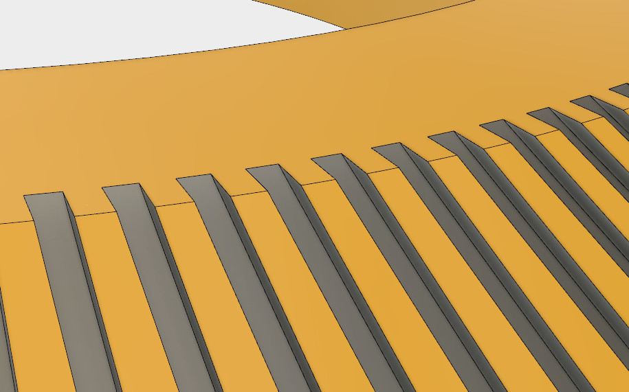

Задачка интересная, я аж бросил всё остальное и стал рисовать..
Технология - вырез из основной фигуры круговых массивов наклонных палочек (:
2017-12-22_212647.jpg (5091 просмотр) <a class='original' href='./download/file.php?id=127492&sid=1a92eb43d31c782f2c4a359aca30cd53&mode=view' target=_blank>Загрузить оригинал (106.72 КБ)</a>
2017-12-22_212538.jpg (5091 просмотр) <a class='original' href='./download/file.php?id=127493&sid=1a92eb43d31c782f2c4a359aca30cd53&mode=view' target=_blank>Загрузить оригинал (108.55 КБ)</a>

Достаточно нарисовать 3 прямоугольника разной длины, один в другом. Потом вытянуть из них разные 3Д кирпичики. Эти кирпичики повернуть по высоте на тот же угол, что и у наклонной поверхности. Немного опустить их вниз и создавать из них нужные круговые массивы. Затем из основной фигуры вырезать все эти тела.

cncmybox писал(а):как его спроецировать на наклонную поверхность?
Инструмент Split Face. После этого Press Pull. Массив лучше применять после формирования "выдавки"
гравировка на наклонной поверхности.jpg (5073 просмотра) <a class='original' href='./download/file.php?id=127521&sid=1a92eb43d31c782f2c4a359aca30cd53&mode=view' target=_blank>Загрузить оригинал (146.67 КБ)</a>

Не рисуйте вручную, патерном круговым сделайте сколько нужно тел. И потом проекцию на тело. Либо как выше сказано, тела с профилем как у будущей гравировки сделайте и так же круговым паттерном и потом вырежьте. В общем много вариантов

Фух! Получилось :)
ккккк.JPG (5061 просмотр) <a class='original' href='./download/file.php?id=127529&sid=1a92eb43d31c782f2c4a359aca30cd53&mode=view' target=_blank>Загрузить оригинал (66.14 КБ)</a>
еееее.JPG (5061 просмотр) <a class='original' href='./download/file.php?id=127530&sid=1a92eb43d31c782f2c4a359aca30cd53&mode=view' target=_blank>Загрузить оригинал (80.31 КБ)</a>

как вы и подсказали.
просто поменял порядок действий. скетч, сплит фэйс, пуш-пул, паттерн.

Я имел ввиду, что свой порядок действий поменял. Я-то сначала пытался все нарисованные риски (паттерн на скетче) перенести на тело. А надо было наоборот, делать паттерн уже на теле.
